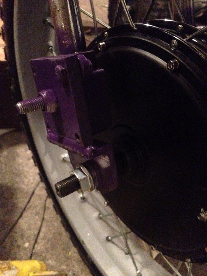

Сегодня был в гараже, немножко поработал, установил переднее колесо, выяснилось что руль слегка кривой, на управляемость не влияет, но в ближайшее время все же заменю его! Несколько часов ушло создать переходник под мотор колесо на перед. Перья на конце алюминиевые, пришлось "изобретать велосипед", взял металл 15мм толщиной сделал переходники. За качество фоток извиняюсь, в гараже бываю только вечером, темнеет рано а освещение в гараже очень плохо, как назло по умирали все лампочки, еле одна живая светит, надо заниматься нормальным освещением...
Нужен совет, как будет себя чувствовать батарея когда оба мотора будут рекуперировать? Батарея на монстр пакетах. Хотя наверно это только тестировать надо. Пока батарея будет одна, в перспективе по батарее на колесо...

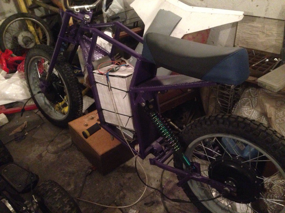

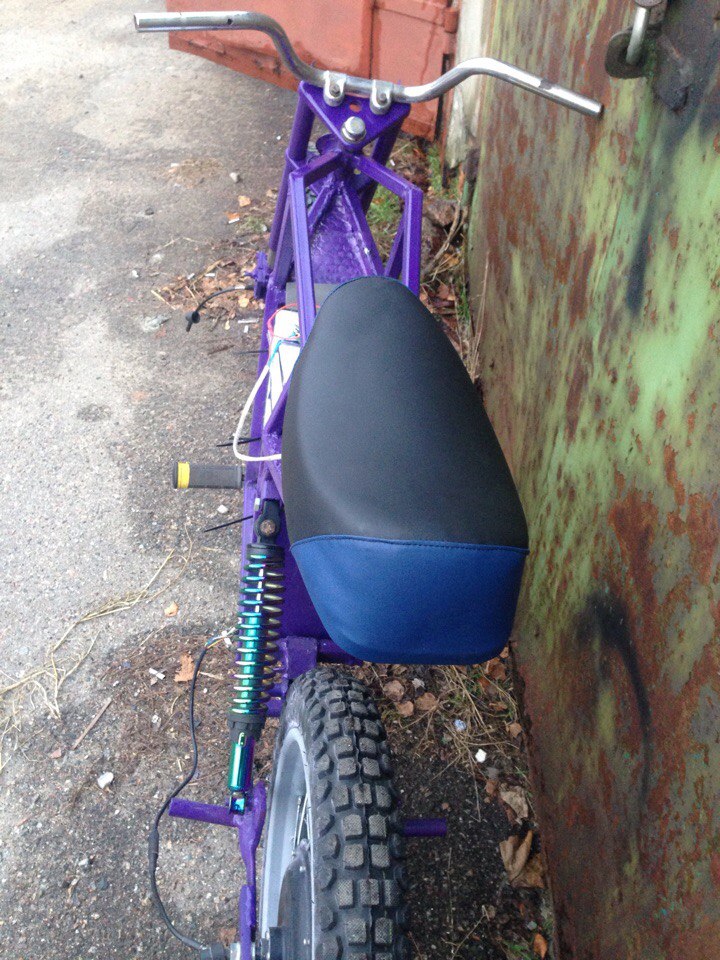

Сегодня был первый выезд из гаража! Что сразу напрашивается - замена вилки (в скором времени это будет) изменение маятника... На все надо время, с этим тяжело)
Может кто посоветует вилку какую? Стакан для нее буду заказывать у токаря...

Амморт перенести ближе к оси вращения , зад приподнимется , улучшится эстетика.
Сейчас он выглядет просевшим за задние ноги .
