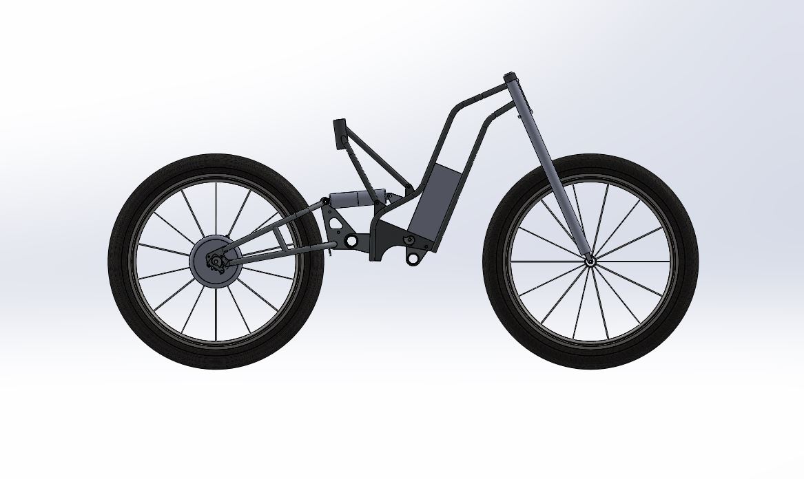

Виготовши і відкатавши кілька байків в різноманітних комплектаціях постала думка побудувати найбюджетнішу раму з усіх запропонованих в електротранспорті і на її основі побудувати байк який задовільнить потреби багатьох охочих до електровелосипеда.
Це буде легкий байк із рамою із Ст20 (вартість рами до 250у.о.),електродвигуном в 500Вт,швидкозємна батареєю в 48В і 20 А/год з верхнім завантаженням, педальний привід з пас контролем.
Львівський Батяр.JPG [ 73.26 КБ | Переглядів: 8236 ]
Креслення в завершенні, розпочинаєм лазерний розкрій листових деталей та гнуття труб.

Ригидная вилка будет в комплектации?
Даёшь под 27,5 обода и покрышку до 3 дюймов!
Байк проектується під всі діаметри коліс і всі типи вилок.

Вы меня не поняли. Если делать бюджетную версию рамы, то нужно под раму и вилку ВАМ ригидную делать под 27,5 обода и 3 дюймовую резину (амортизация).
Так как фирменные ригидные вилки стоят тоже дофига денег. Тогда вся бюджетность рамы на общей стоимости проекта "потеряется" и тогда это уже будет "как у всех "

Зараз можна купити гарну повітряну вилку з досить великими ходами за ~200баксів, нема сенсу економити на комфорті. Широкі колеса не дадуть такого ж комфорту на рігідній вилці.

Ну не знаю я таких НОВЫХ (не б/у) вилок с 35мм-40мм ногами, да eщё и воздушных и за такие деньги. Если не секрет поделитесь информацией.
Да и регидая вилка с точки зрения дизайна выделит проёкт, как мне кажется.имхо.

А я не про нові вилки, ми ж про бюджетні варіанти ведемо мову :)
А взагалі ось: https://www.olx.ua/uk/obyavlenie/vilka- ... c;promoted
Розганяється до 140мм зміною положення піна на повітряному поршні, за 30 баксів в китайців продається дуал-ейр. Мав, дуже гарна вилка.

Володимир писав(ла):
двигуном в 500Вт, батареєю в 48В і 20 А/год .
При таких параметрах скорости до 40км/ч.
Ставим вилку с 32мм ногами на вел весом 25кг+ байкер 85кг.
Едем на байке ..... препятствие/помеха, резко тормозим......
Читаем http://www.motorpage.ru/infocenter/avto ... nosti.html
Сравниваем диаметр при краш-тесте
Делаем выводы.

Нічого не пойняв, але скажу більше. Ця вилка стояла в мене на рамі Е-Кросс, вага велосипеда була 51 кіло, моя вага 72-87 в різний час, плюс возив з собою пасажира, максимальна швидкість - 65км/г по рівному. Чи варто казати, що в мене не було заднього гальма і кілька разів доводилось екстренно гальмувати? Ніяких нарікань на вилку нема. Більше того, в даунхільних вилок теж ноги 32мм.
