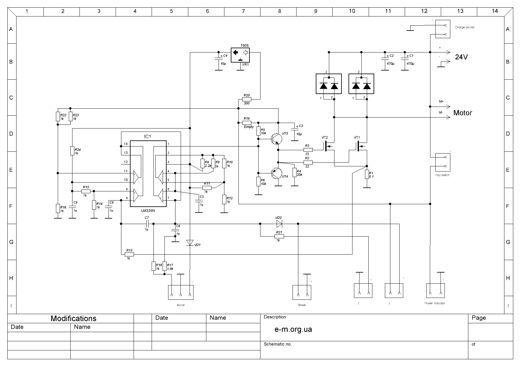

На жаль не можу навести параметри контролера (попав до мене без корпуса).
Судячи з конструктива:
Напруга живлення - 36 В
Струм мотора - 40 А (дуже приблизно)
Захист: по макс. струму, по мінімальній напрузі живлення
