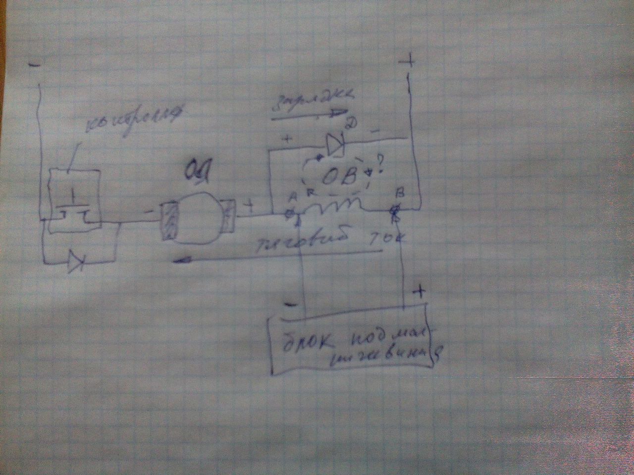

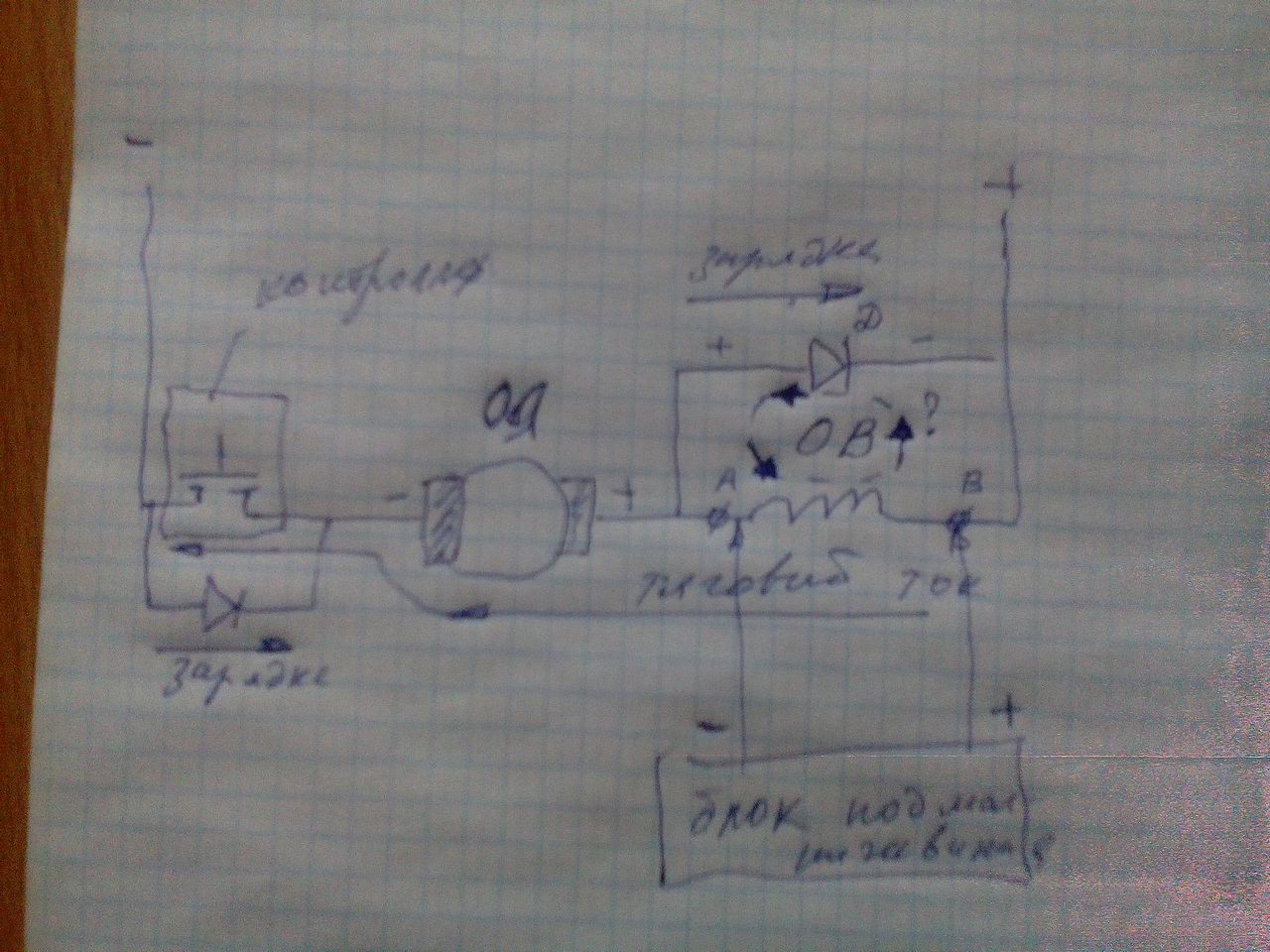

" Рычаг- рубильник" с такими токами справлялся, но, представляете сколько раз ему надо срабатывать за день ? Тиристоры бывают галетные , с очень низким сопротивлением.; С полярностью подмагничивания ОВ, пожалуй , действительно, её надо сохранить прямую, ............- а чтобы зарядный-обратный ток ЕЁ не размагничивал, ЗАШУНТИРОВАТЬ ЕЁ МОЩНЫМ ДИОДОМ вправо. ( как ШИМ) .... Что скажете ?
Вправо шунтировать надо обязательно,но часть тока все равно будет идти через ОВ,поэтому ещё последовательно с ОВ один диод,чтоб только тяговый ток пропускал.Иначе у нас ток зарядки будет влиять на ток подмагничивания.
Ток по кругу нарисовал наоборот,на втором рисунке правильней,через диод его вообще не будет,и весь ток зарядки устремился в ОВ и уменьшит его до нуля.Генератор затухнет.Диод ещё нужен.
"Как то так" запарился короче.
Нарисуйте ещё один токовый круг от источника подмагничивания через ОВ и станет вообще все ясно: он встречно с током зарядки,генерация заглохнет.

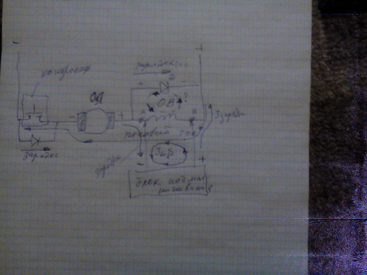

Ещё одна версия,если нет второго диода: ток зарядки пойдёт в блок питания ОВ,ему туда путь открыт,он сложится там с током возбуждения и уйдёт заряжать тяговую (один,без тока возбуждения).Думаю этот блок такого не выдержит и накроется.
Это наиболее вероятно.
А ставить второй диод в цепь ОВ (мне удобней со стороны якоря),чтобы все было как задумано,проблематично,тяговый ток бывает очень большой,и потери,и может выпасть,надо брать дорогой,мощный,без радиатора не обойтись.
Спасибо,Михалыч,что "завёл",мозгами полезно было пошевелить ))).
