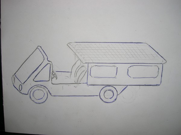

,....Ну , обрадовал Сергей Анатолич, правда смущает , что взлетать то ты решил сразу в разные стороны., и в СЗД и в Сузуки Либеро. ................... Если решишь начать с СЗД, то, как тебе , к примеру , такой - безрегистрационный МА, на базе СЗД., с солнечной крышей сдвигающейся до полного снятия, до кабриолета. А с крышей, до возможности солнечной езды до 20 кмч, а, и с батареей до 40кмч- (для ГАИ) и пробегом 100км. Скромно и сердито, настолько , что интернетные подиумы СРАЗУ ВЫДЕЛЯТ МЕСТО!
.....download/file.php?id=3255&t=1...
