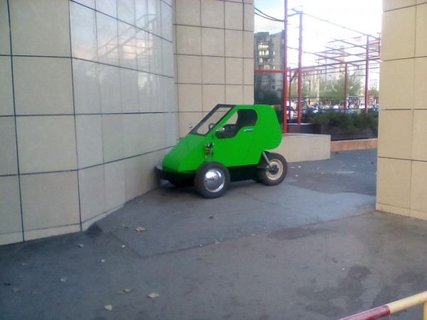

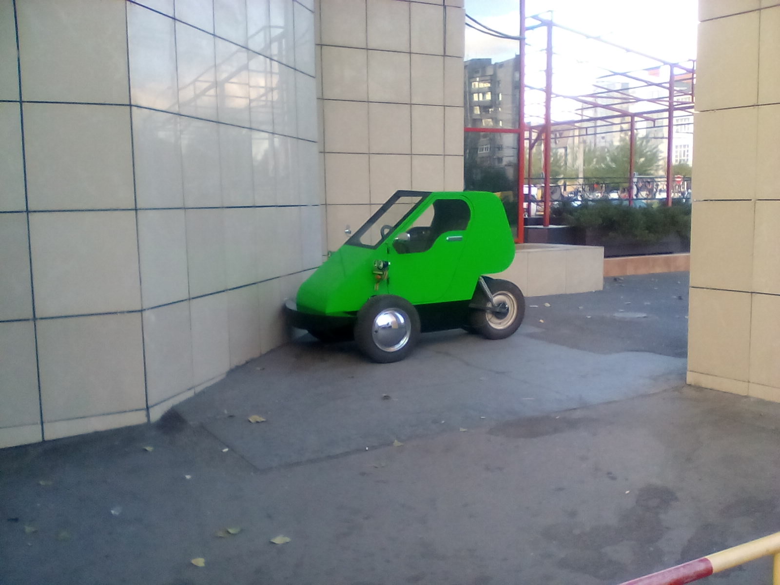

Страйк под сити центром.
IMG_20161031_151207.jpg [ 233.06 КБ | Переглядів: 15041 ]
