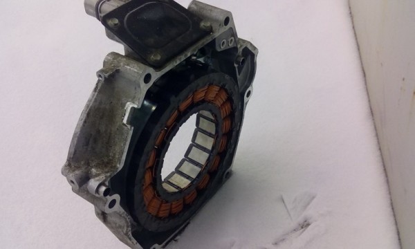

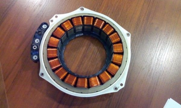

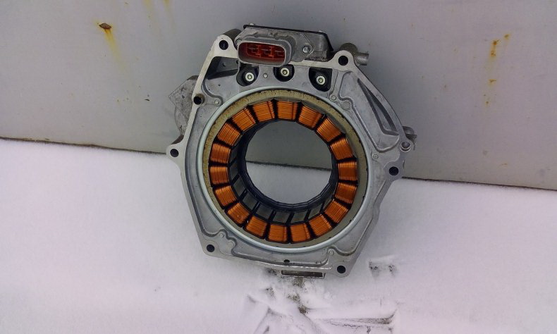

...и последний раз...
статор 03.jpg [ 107.72 КБ | Переглядів: 15114 ]
статор в корп.01.jpg [ 73.51 КБ | Переглядів: 15114 ]
статор в корп.02.jpg [ 70.32 КБ | Переглядів: 15114 ]

sean писав(ла):
А так видится оптимально третий вариант - на эм переходные плиты с подшипниками на колокол и кпп , на кпп удлинитель первичного вала с фланцем под ротор ... как то так ...
Dream Tractor писав(ла):
Голосую за вариант 3 для хондовского движка.
...ой не провоцируйте меня,боюсь не осилю этот вариант - по-железу очень не просто исполнить.Корпус КПП не разьемный (кроме задней и верхней крышек),поэтому что-бы сильно не сдвигать ДВС картер сцепления придётся отрезать,затем приваривать переходную пластину (наверняка корпус поведёт 8O ),затем изготавливать новый картер сцепления ,ещё одну плиту,кучу переходных валов,ступиц,муфт...получится-ли добиться нужной жесткости всей конструкции,и т.д. и т.п. Вобщем я не уверен :cry: ...
Единственный момент,который может подтолкнуть меня к третьему варианту - когда сниму КПП и померяю всё "живьём",если мотор влезет по габаритам в колокол сцепления,а лучше "утопится" в нём,то обещаю ещё раз подумать над этим вариантом.
Кстати,в этом случае появляется ещё один минус,причём существенный - масса первичного
вала увеличится очень значительно,что приведёт к ускоренному износу синхронизаторов,муфт и др.,и ухудшит "переключаемость" передач! Именно это отмечал
Александр (который Sanfox) в своей теме по гибридной восьмёрке - скорость переключения передач затянулась на 1.5-2сек.(это много!) А это ощутимый дискомфорт в
управлении автомобилем!
П.С. ...А может не морочить мозги ни себе,ни вам ,да пойти по первому варианту?! Да и хрен с ним,что процент и эффективность рекуперации снизится?!

#31119Повідомлення 16 груд 2016, 18:25
Yurec 9 писав(ла):
соединять с коленвалом вариант, но
большая вероятность появления ненужных вибраций
...не думаю,если выполнить всё "ответственно", то должно получиться! Кстати по разболтовке ротор попадает под москвичевский КВ :D 6х12.5 на диаметре 60мм. Попадет-ли с моим КВ пока не знаю,это было бы большой удачей...,но думаю вряд ли,скорее всего нужна будет переходная деталь :cry: ...

Всё больше склоняюсь (хоть и не исключая полностью другие) к самому простому варианту.
1. Стыкуем ротор ЭД с КВ (объем работ покажет снятие силового агрегата и последующие замеры)
2. Перетачивается маховик,а возможно и изготавливается заново из любого донора с посадкой непосредственно на ротор ЭД, возможно с облегчением,чтобы новый маховик с ротором в сумме весили не больше старого. Ещё нужно решить "венцевать" новый маховик,чтобы оставить стартер,как резервное средство,или полностью возложить его функции на ЭД ?!
3. Сцепление при этом можно подобрать по-современнее, а лучше ещё и беззазорное. Можно ещё поизвращаться с сервоприводом :? .
4. Ну и переходной корпус - из цельного куска будет очень "жирно" поэтому предполагаю сварную конструкцию - две плиты (если люминь,то 15-17мм.,если сталь,то 10-12мм.) и между ними свальцованное
кольцо (8-15мм.,в зависимости от материала). Для корпуса достаточно качественной токарной обработки,в основном для крепежа статора(благо он отсоединяется от родного хондовского корпуса). И уже по статору в корпусе и КВлу при помощи наверное "технологического" ротора "юстироваться" для разметки крепежных отверстий с ДВСом и КПП.
Вот примерно так...
