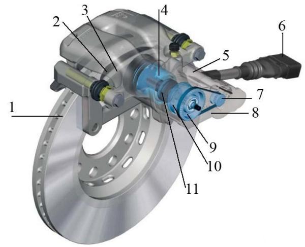

- задумал я (следуя идеологии "электрификации" всего :lol: ) установить на задние колеса тормозные механизмы с электроприводом, и получить соответственно электроручник. Пару-тройку недель изучая вопрос остановился на варианте применяемом у вагенов,аудей и др.производителей,т.е. сервопривод встроен непосредственно в тормозной цилиндр. Позже выложу схему и принцип работы.От комбинированного троссово-электрического варианта (на многих французах и фордах) отказался - не нравится. С механической стороной дела я надеюсь разберусь сам, а вот с электрической мне будет сложнее без вашей помощи.
Дело в том,что в заводском варианте (это будут детали либо 6го пассата,либо ауди параллельных выпусков) сервомоторами управляет центральный блок,который кроме прочих наворотов регулирует усилие затяжки и отпускания торм.колодок. Насколько я понял эта регулировка осуществляется по току на основе заложенных алгоритмов,потому как в сервоприводе присутствует только электромотор,без датчиков и прочей электроники. Потому как навороты типа противооткатности,автом.снятия с ручника при начале движения и пр. мне не нужны - только функция снял/поставил,то на ум пришло использование доводчика для электростеклоподъемников. Чего-то подумалось,что там тоже используется отключение по току, но полистав инет наткнулся на инф., что доводчик отключает ЭМ когда не видит "коллекторные шумы" (т.е.двигатель остановился) Что это за принцип я не знаю. Посему просьба - кто какие видит варианты управления,да и вообще любые мнения по воплощению такого "наворота" - высказывайтесь, не стесняясь в выражениях :lol: ...

Вот несколько иллюстраций для общего понимания принципа работы устройства:

Коментарій до файлу: Как видим никаких датчиков и электроники в них нет,только силовая часть - эл.двигатель,редуктор.

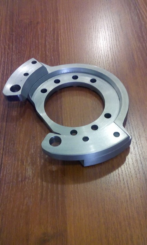

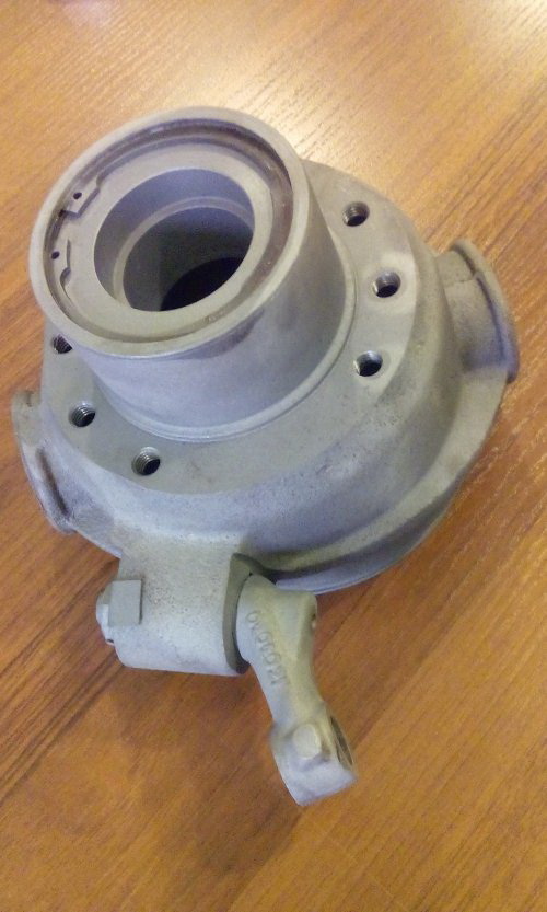

...может кому будет интересно: некоторые подготовительные работы с Баркасом.
Переделан ступичный узел - вместо капризной и требующей постоянного внимания и регулировки конструкции из двух конич.подш. внедрён двухрядный подш. от VW T4 (переточен поворотный кулак). От него-же (взамен не менее капризных барабанов) интегрированы передние дисковые тормозные механизмы (диски вентилир.) Изготавливалась и подгонялась переходная пластина,все детали проходили пескоструйную очистку,антикор.покрытие,покраска и т.д. Ступица,шрус,торм.диск,подш.,ремкомплект - всё новое.

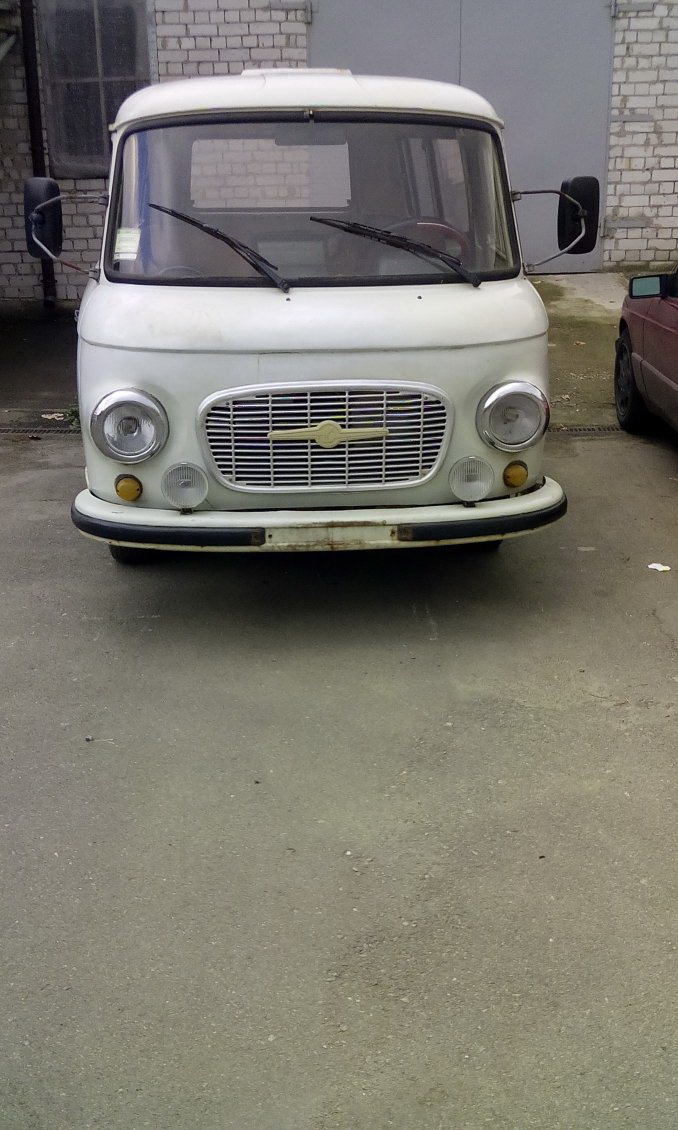

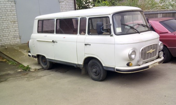

Вот собственно экземпляр,подвергающийся реконструкции,во-всей красе! :D

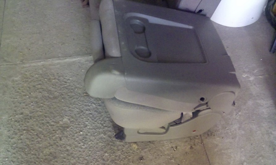

...из "вкусного" - куплены чудесные :D передние сиденья ауди серии S-line, а так-же не менее чудесные трансформеры (пять штук с салазками) от Эспейса четвертого 8)
