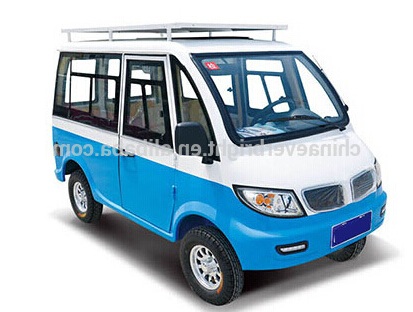

#32992Повідомлення 05 лют 2017, 18:28
Goga65 писав(ла):
ДядяВася - С СБ правый руль :?
Да не вопрос! Тоже мне проблема :D .
Commercial-electric-minibus-with-8.jpg [ 51.98 КБ | Переглядів: 8961 ]
#32995Повідомлення 05 лют 2017, 19:53
Судя по водяному знаку фотка в зеркальном отражении)) В чем прикол?
#33000Повідомлення 05 лют 2017, 20:15
В этом и прикол - это и есть зеркальное отражение.

Да, конечно, никакого криминала, потому и предлагаю Вам открыть новую тему ДИЗАЙНА, где Вы смогли бы конкретизировать свои претензии к дизайну этого МА, и своё вИдение , как надо, не забывая при этом, что , например: наклон ветрового стекла на 30*, вдвое сократит площадь СП. -очень полезный бонус ; при массе 400кг - это +80 чисто солнечных км. в солнечный день ; И, на 2 места сократит пассажировместимость.
