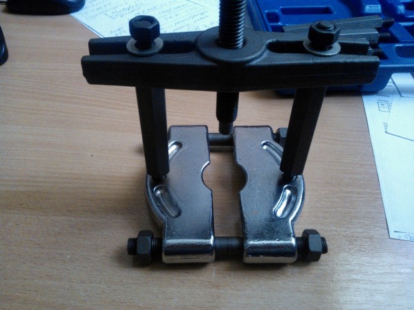

Доброго дня, подскажите пожалуйста, как снят шестеренку с ДС 3.6. пробовали разными съемниками, не выходит :(

Vesper писав(ла):
Если не снимает съёмник, даже не мелкокалиберный, то .....очень помогает быстрый -местный нагрев шестерни любой горелкой (под натяжением).

Vesper писав(ла):
Михалыч, как всекда прав :) Единственно допишу еще чуть подробней. Там шестеренка посажена на «злой» угол 15°. Сам лично с ДС 3,6 шестеренку не снимал, но подобное, много раз – съмник должен быть как минимум такой как на фото или возможно самодельный с хорошей жесткостью, а универсальные не подходят (они могут подойти в виде везения, если перед этим шестеренку посадили на какой-то мусор который был на валу). Съемником делается хороший натяг, а потом подогревается шестеренка горелкой (можно и бытовой), можно даже феном техническим. И нужно быть окуратным, так как в момент когда сходит шестеренка, пружинность съемника позволяет ему улитеть на пол метра (и более) и может немного травмировать или что-то разбить на своем пути
WP_001179.jpg [ 543.15 КБ | Переглядів: 12687 ]

Если шестерня не нужна сделайте пропил в районе шпонки,или два-три пропила.Естественно не до конца,чтобы 1-2мм. осталось до вала. И съемником действуйте без фанатизма - при таких усилиях может деформировать резьбовую часть.

Vesper писав(ла):
Если не снимете до суботы, ......привозите мне в гараж . Мой самодельный съёмник снимает ВСЁ !

Доброго дня, не сняли ;(. Михалыч, я к вам заеду в субботу если ваши планы не поменялись.
