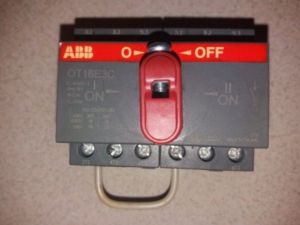

2) Продаются специальные автоматы-переключатели. Вот навскидку первая ссылка http://shop220.com.ua/categories/rubiln ... nye-i-0-ii
Hager SFT 340 подойдет идеально (700+ грн). Провода с одной фазы бросить на G1, G2 и G3 - зарядка от шуко.

Расжился Рубильником ABB OT16E3C Ith-25A Думаю для моих целей его хватит. Но это на будущее, пока буду заряжать от 220В, но разводку делаю с таким расчетом чтоб потом меньше переделывать.

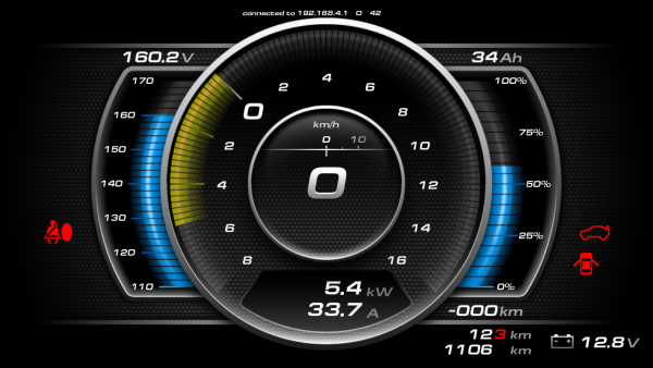

Вчера выкачивал с обычной бытовой розетки под присмотром. Наверное пока с 380 заморачиватся не буду, выведу от ТП одну фазу и поставлю общепром розетку

Вам больше и не надо. Быстрее чем за час лучше не заряжаться.

Обычная бытовая розетка, что на выходе ЗУ 5,4кВт )))) Это вообще как? :)
С такими параметрами зарядка примерно за два часа. Под конец заряда ток падает, а время заряда растет
Сам был в шоке. И сразу побежал выключать. Провод полтора квадрата был гарячим и мягким. Офисы после ремонта, новая проводка и щиток. Наверное и автоматы с запасом ампер на 20-25... да и впринципе я не долго заряжал, может и 16 выдержал бы
 Заголовок повідомлення: Re: ЗАЗ 965 - DimonXP
#34232Повідомлення 22 бер 2017, 12:20
Какая бы там проводка не была, никакая шуко розетка не выдержит долго больше 16А (даже 16А это много на долго). Так что если автоматы для розеток и с запасом 20-25А то это в корне не правильно! Автоматы должны защищать как проводку так и розетки от перегрузки. На группу розеток 25А автомат еще можно если проводка до группы именно 4кв.мм, но каждую линию с розеткой обязательно по 16А автомату.
Горе электрики делали по ходу ремонт ((
А Вы сами не знали на сколько ампер (в итоге кВт) настроены блоки? Или провода 1,5 кв.мм в миг нагрелись? :)
1,5кв.мм все таки лучше до макс. 10А использовать.
