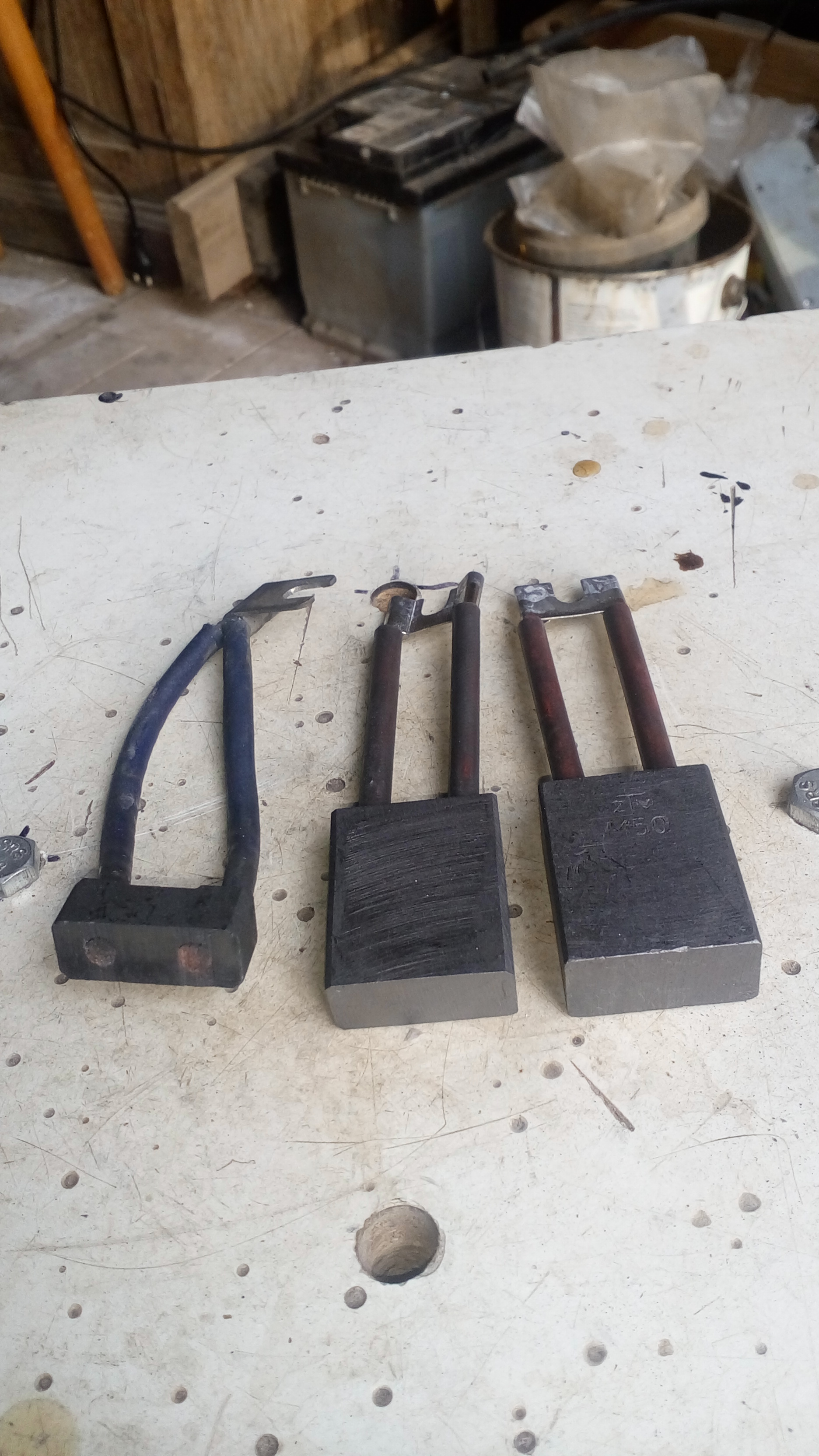

Пришел и мой час менять щетки. Старые сточились до меди...
Таких как нужно(10*25) не нашел. Нашел 12*25.
С помощью точила и такой то матери они стали 10*25.
Еле отмылся после этого.
Что интересно, доехал до работы без заморочек. Ехать назад - неедет сабака, думал контролер. Оказалось, что щетки...
На фото старая, обточенная и необточенная щетки.

Старайтесь все кто поменял щетки первые 100км давать максимум 100А, что бы щетки притерлись.
