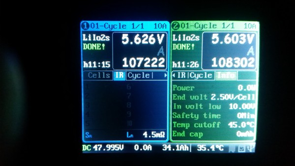

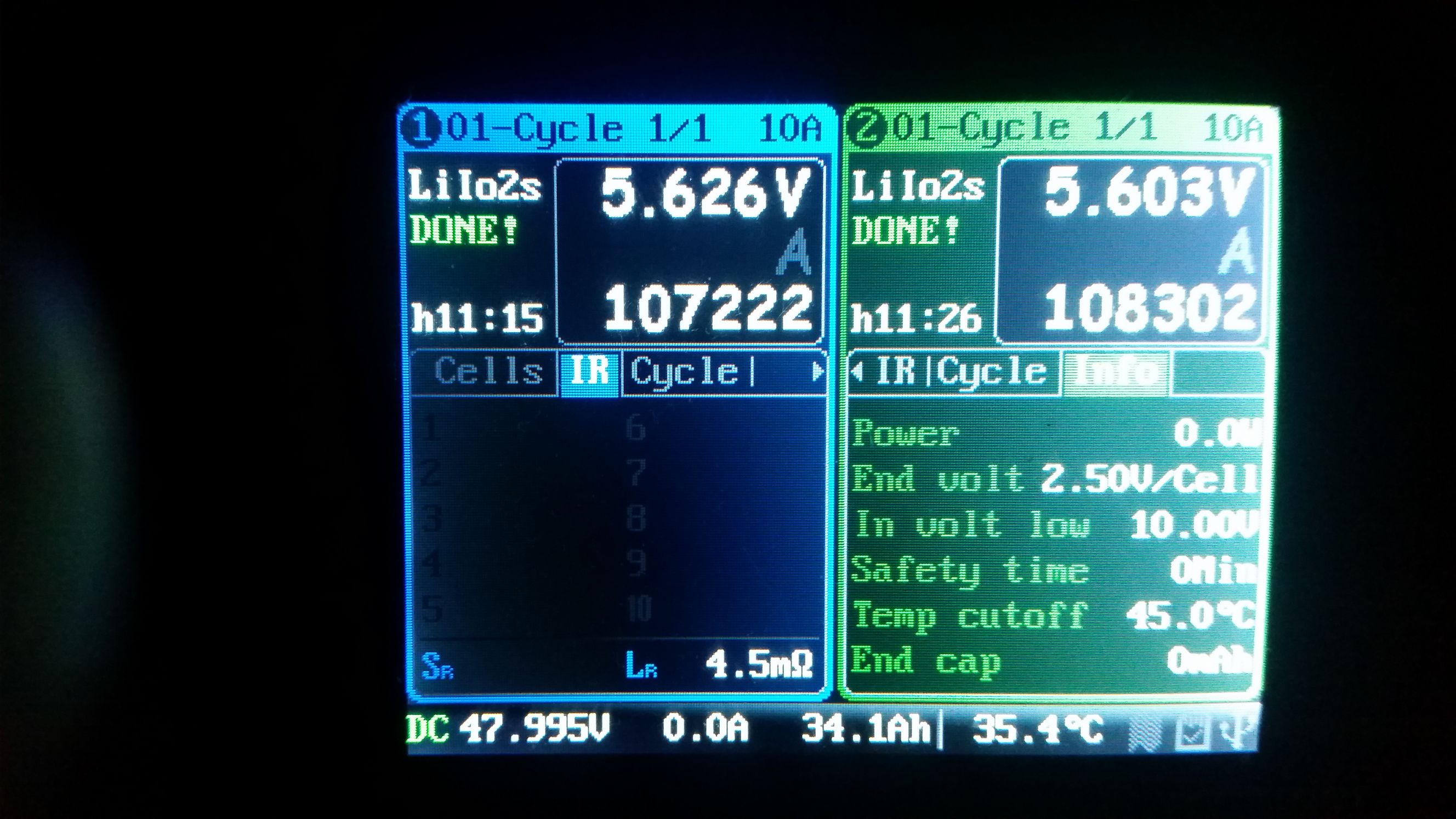

Снял никель, перед продажей решил прогнать по одному циклу заряда разряда.
У iCharger не совсем такая же кривая заряда NiXX батарей, по этому заряжал в режиме лития 2S без балансировки до напряжения 8,2В током 20А при 25% cut off, т.е. при падении тока до 5А зарядка окончена. Разряжал до 5В с ограничением мощности на канал по 70Вт (по 130Вт потолок), что бы держать температуру ЗУ не выше 60°С. В начале ток 10А, потом растет до 14А (70Вт÷5В) отключение разряда при 1А (cut off 7% от 14А). В итоге емкость по приборам 107-108Ач, внутр. сопротивление блока с 4мм2 метровыми проводами и коннекторами XT60 ~4,5мОм, так и должно быть.

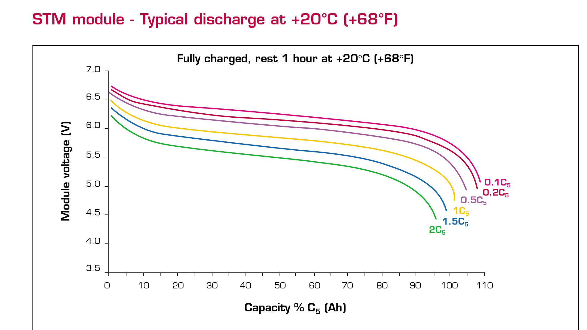

Надо смотреть даташит на батареи. Мой icharger 4010duo при напряжении ~7,55В вырубал заряд при токе 20А, напряжение падало на блоке сразу же ниже 6,8В - недозаряд, в авто было 142В после зарядки, значит 7,1В на блок, и это при том что напряжение поднималось сначала до 163В (+/- от Тбатт) при токе ~17А и потом еще 5А поднимало до этого напряжения 2 часа (но это спец.перезаряд аля балансировка). Но это было и по залитым Ач видно, всего 80Ач. Это при том что в саксо до того как снял проехал 15км, это минимум минус 15Ач + зарядкой выкачал еще 88Ач, т.е. 103Ач снял и всего 80Ач залить? Бред. Поговорил с немецким коллегой, он говорил некоторые даже сдавали блоки в утиль, благодаря кривой icharger для NiXX, думали блоки подыхают, т.к. с каждым циклом недозаряд и каждый раз меньше Ач. Есть настройка дельты от 1мВ до 20мВ (умолч. 3мВ) может это поможет, я хз, не разбираюсь. Но в режиме лития мне удобней, вижу Ri + Rпроводов ;) Выставил емкость 100Ач и отключку при 120% или 360мин (ток 20А).

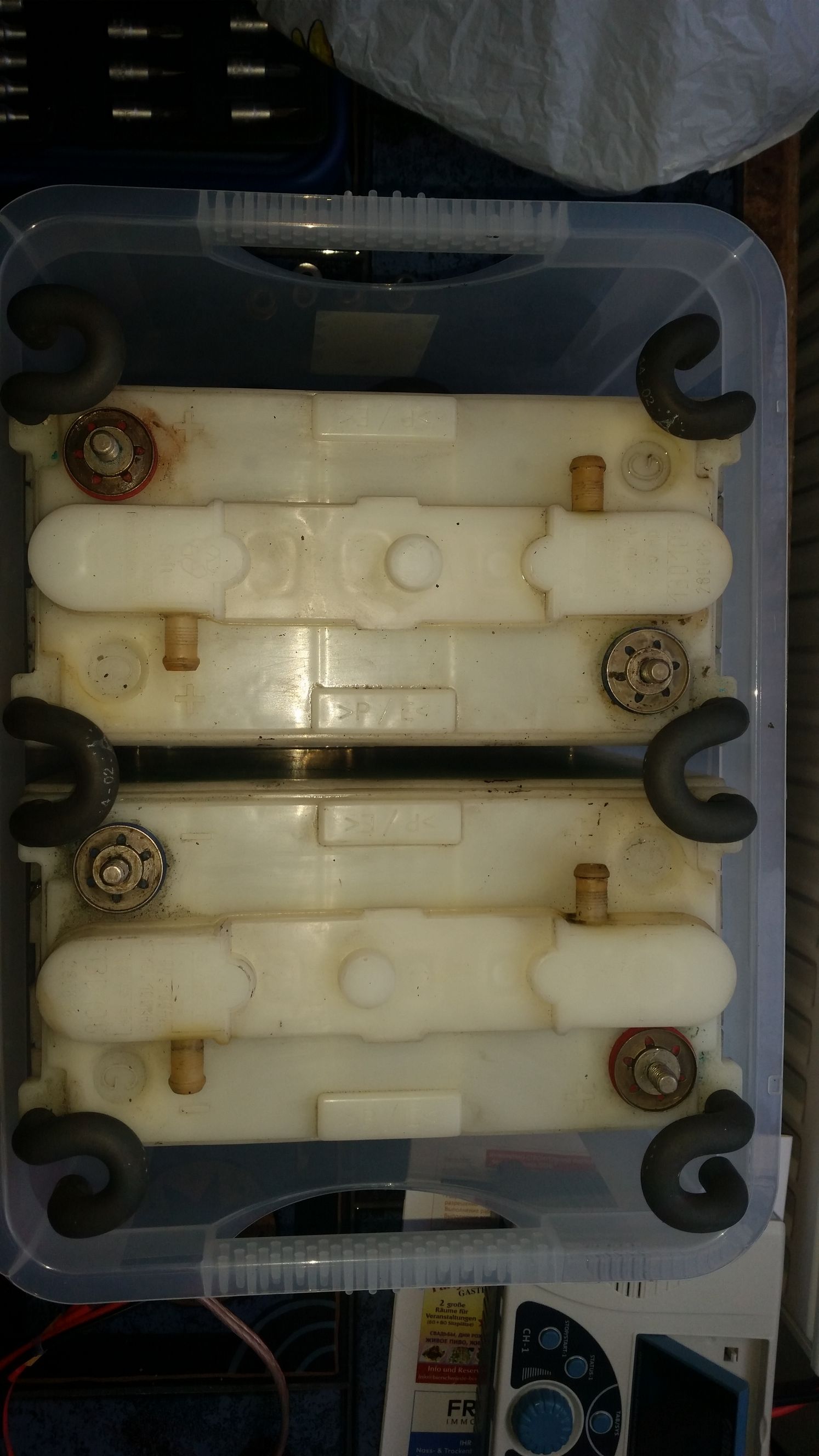

П.С: небольшое сравнение:
20171008_091851.jpg [ 3.59 МБ | Переглядів: 8161 ]
2 NiCd блока - вес 26кг, объем ~16л, энергоемкость 1200Втч.
Один тесла модуль - вес 26кг, объем ~16л, энергоемкость ~5300Втч
Разница в энергоемкости в 4,4 раза, при том же весе и объеме!!!
Надеюсь на такой же прогресс в течении следующих 10-20 лет.
