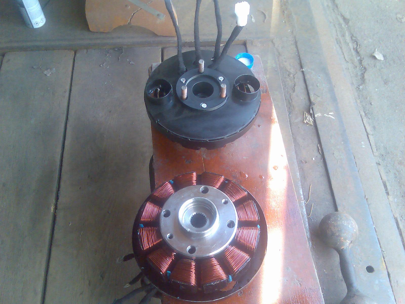

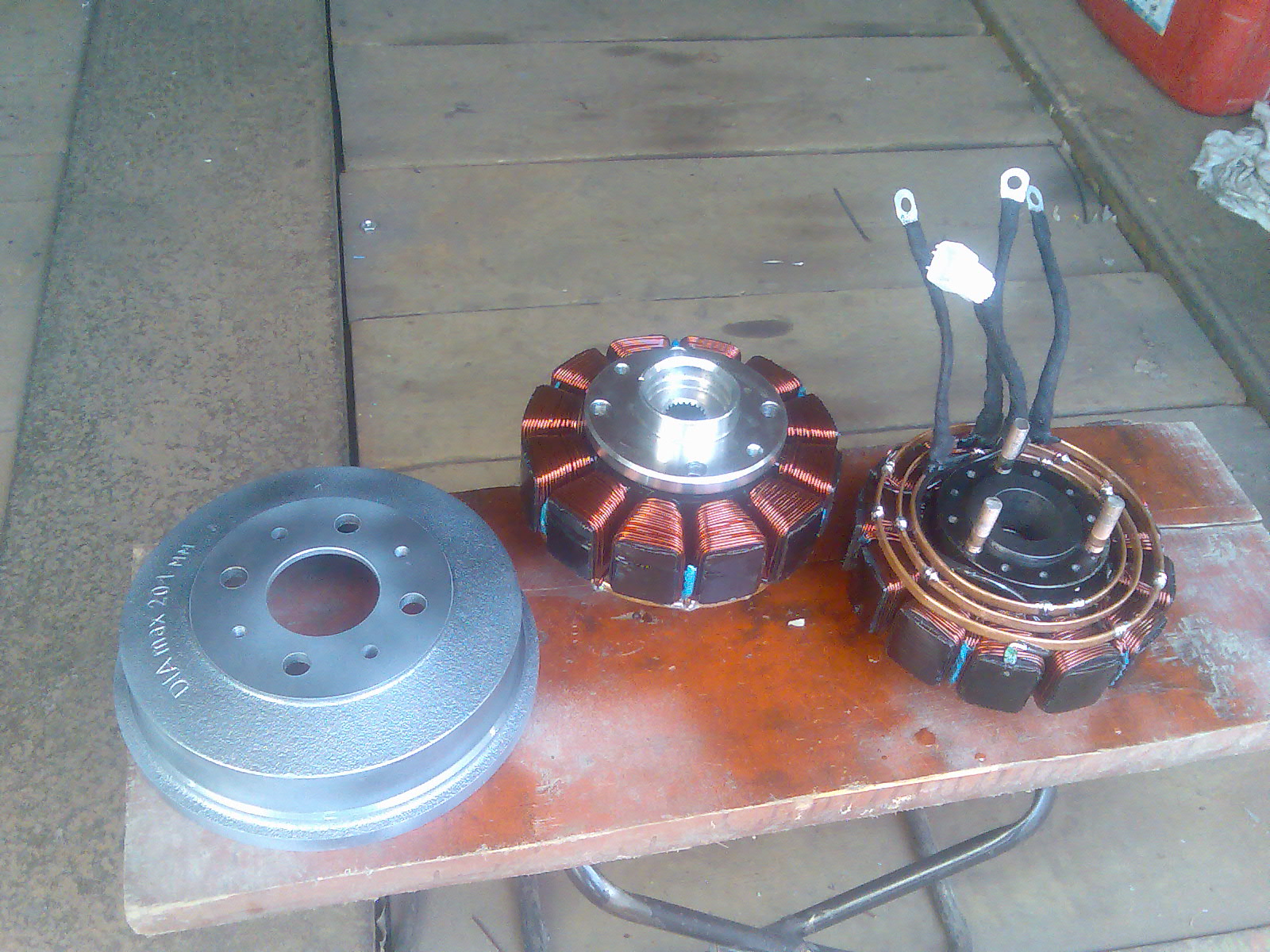

Пару фото, собираю потрохи

Міді варто було б більше засунути. Максимально заповнити пази. Менші омічні втрати були б, а значить краща ефективність

Міді там не мало, хочя можна б було і трохи більше, але вже писав що емаль провод вже був такий, а купувать другий щоб на чю-чють краще заповнить не захотів. А так то зараз на одному 1,1 кг провода, для порівняня на першому великому моторі було 1,3кг і він дуже добре возив авто і слабо грівся, а зараз їх буде 2 :) думаю результат буде хорошим.

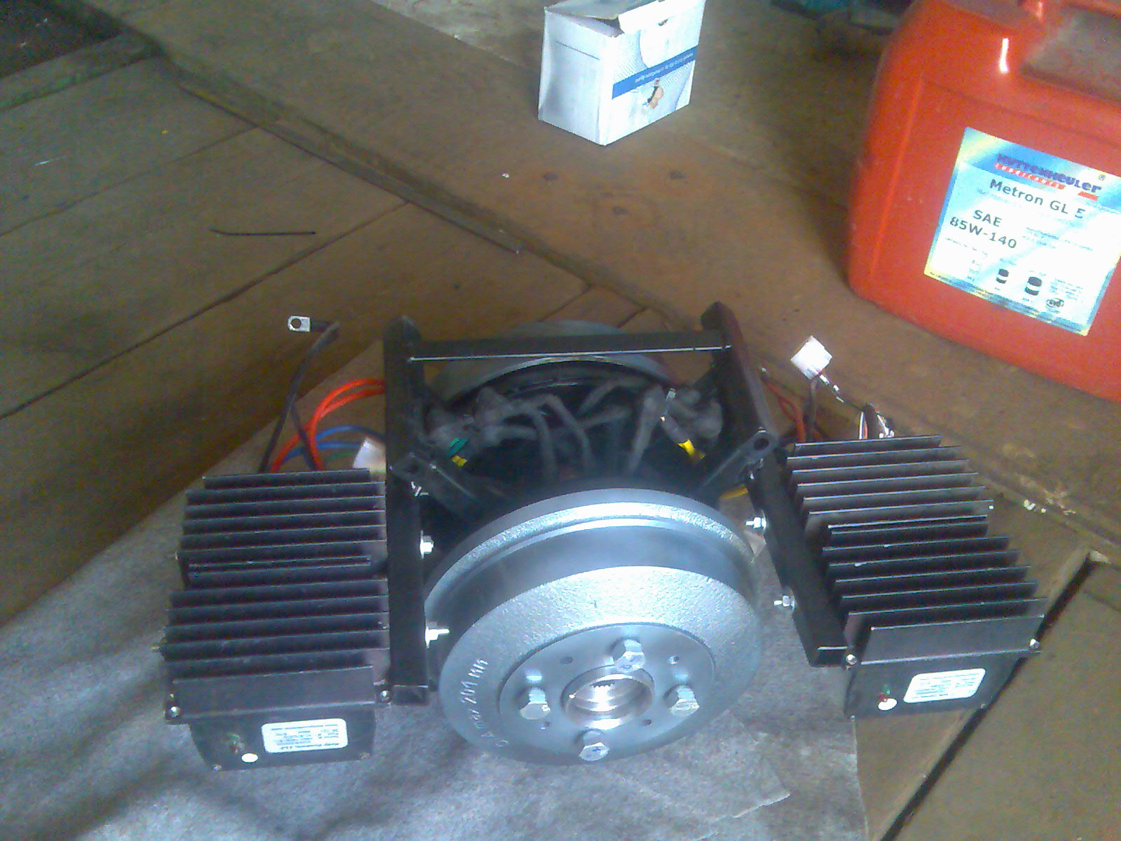

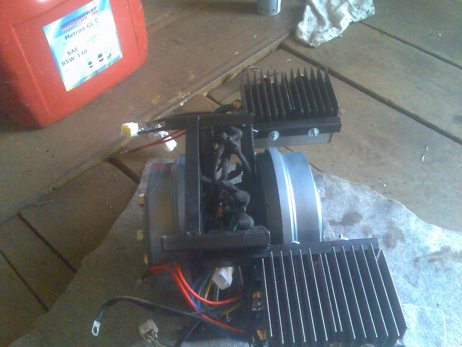

Все просто 2 мотора на одному валу+ 2 контролера, і все це до піготовленой КПП. Кстаті зробив із задной передачі режим "паркінг" блокуватиме колеса :) , дуже цего раніше не хватало так як привик користуватись не ручніком а на передачю.

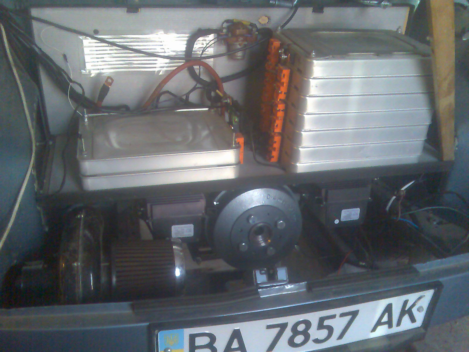

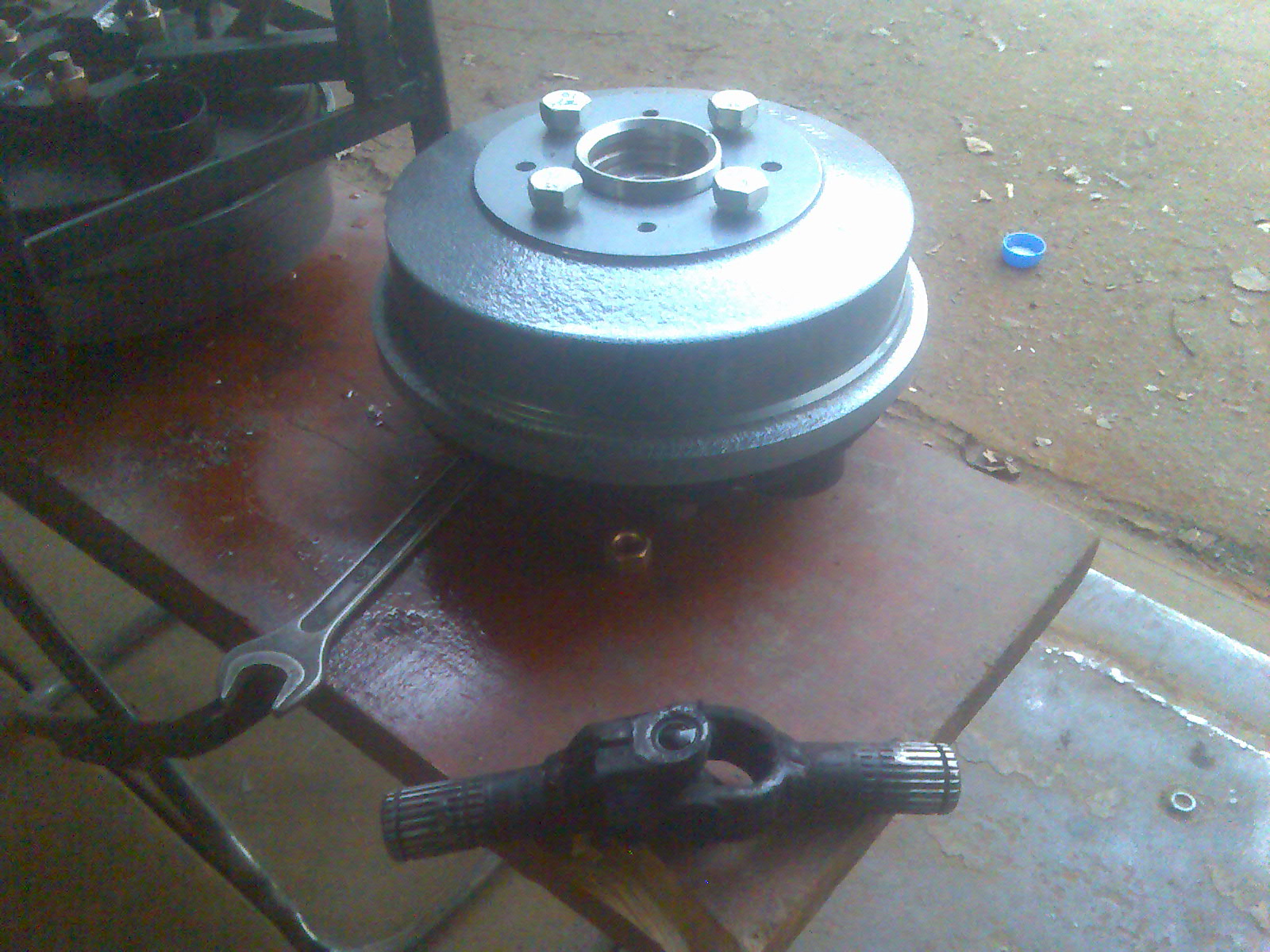

Мотори уже стоять на машині і крутяться, завтра полуосі, зарядки, охолодження буду робить

Цікава спарена конструкція моторів, а якщо їх "теоретично" повернути впоперек і зробити прямий привід через 2 піввісі на колеса попередньо розєднавши для диференціала потягне?

Ні не потягне, так вообще то можна но з другими моторами

Поїхав мій ЗАЗік !!!!! І не просто поїхав а полетів!!! Уже по темну по гаражах пару кругів проїхав, осталось за завтра доробить охолодження моторів і нада переробить і поставить другу зарадку щоб хоть 2,5кВт було, бо з нинішнім 1,3 до Київа 2 дня нада їхать. І якщо все получиться і успінеться то в четвер утром буду вирушать на виставку, такого дальняка ще не було
