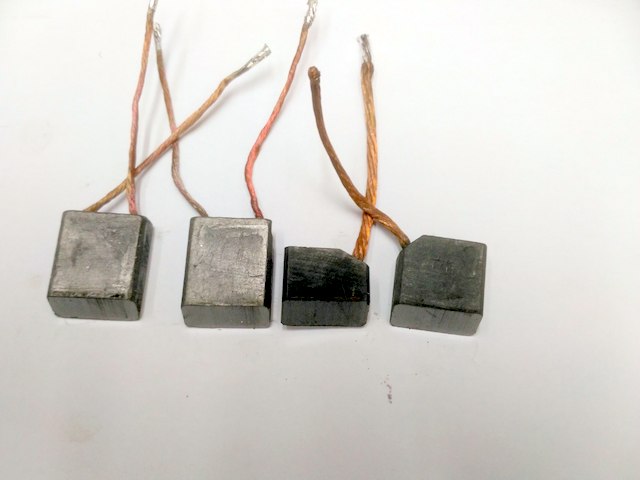

17 000 заменил щетки на своем "пыжике".
Купил "шо було" 2 графит 2 меднографит.
Вчера решил проверить щетки и оказалось что графит стерся почти в 2 раза больше.
Новые поставил из материала МГ4 посмотрим как поведут себя.

Мне кажется или проводки реально тоненькие? У меня чуток толще и парные, т.е. в 2+ раза больше сечение...

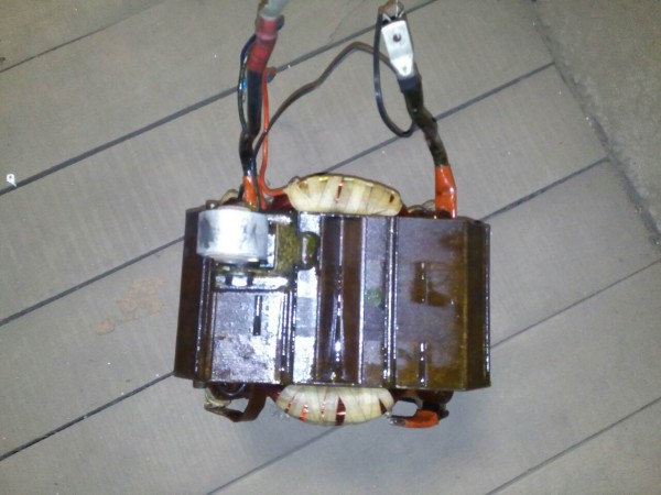

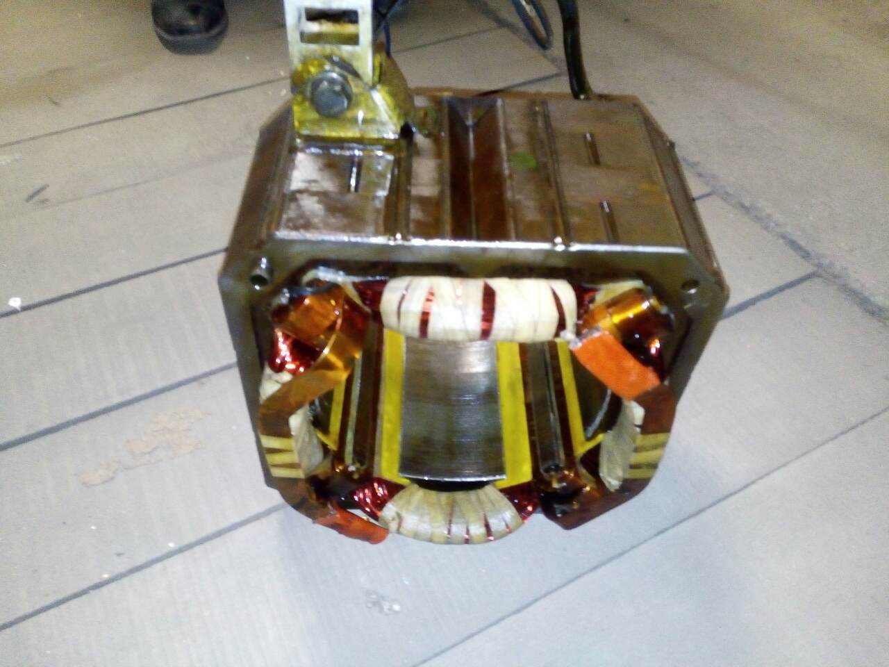

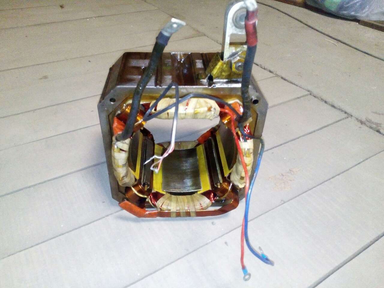

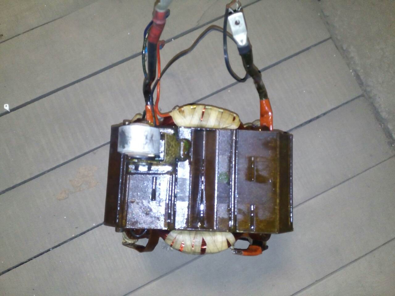

наконец то свершилось чудо,забрал свой статор,как новый блестит-сияет...
2.jpeg [ 99.53 КБ | Переглядів: 10217 ]
