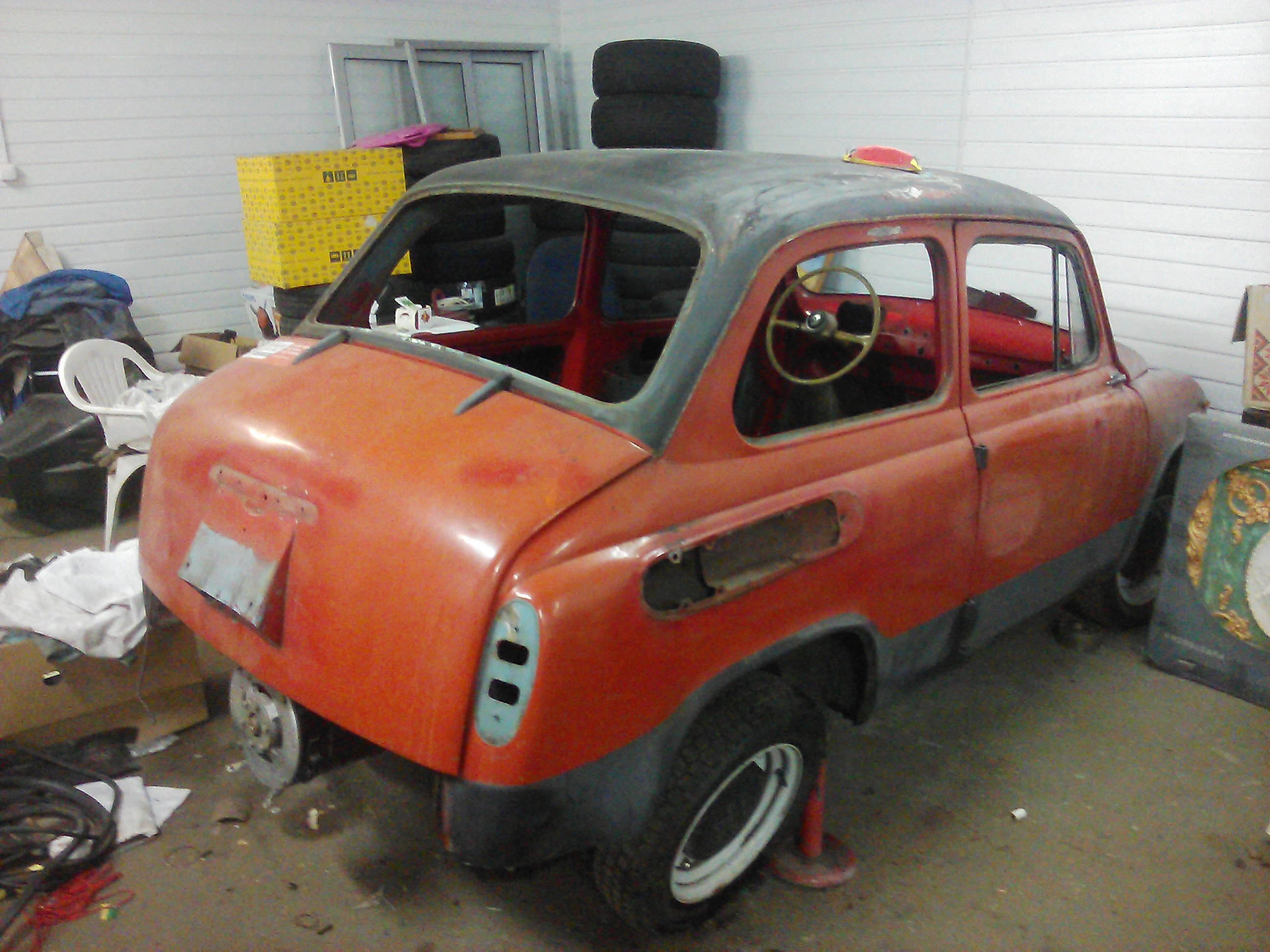

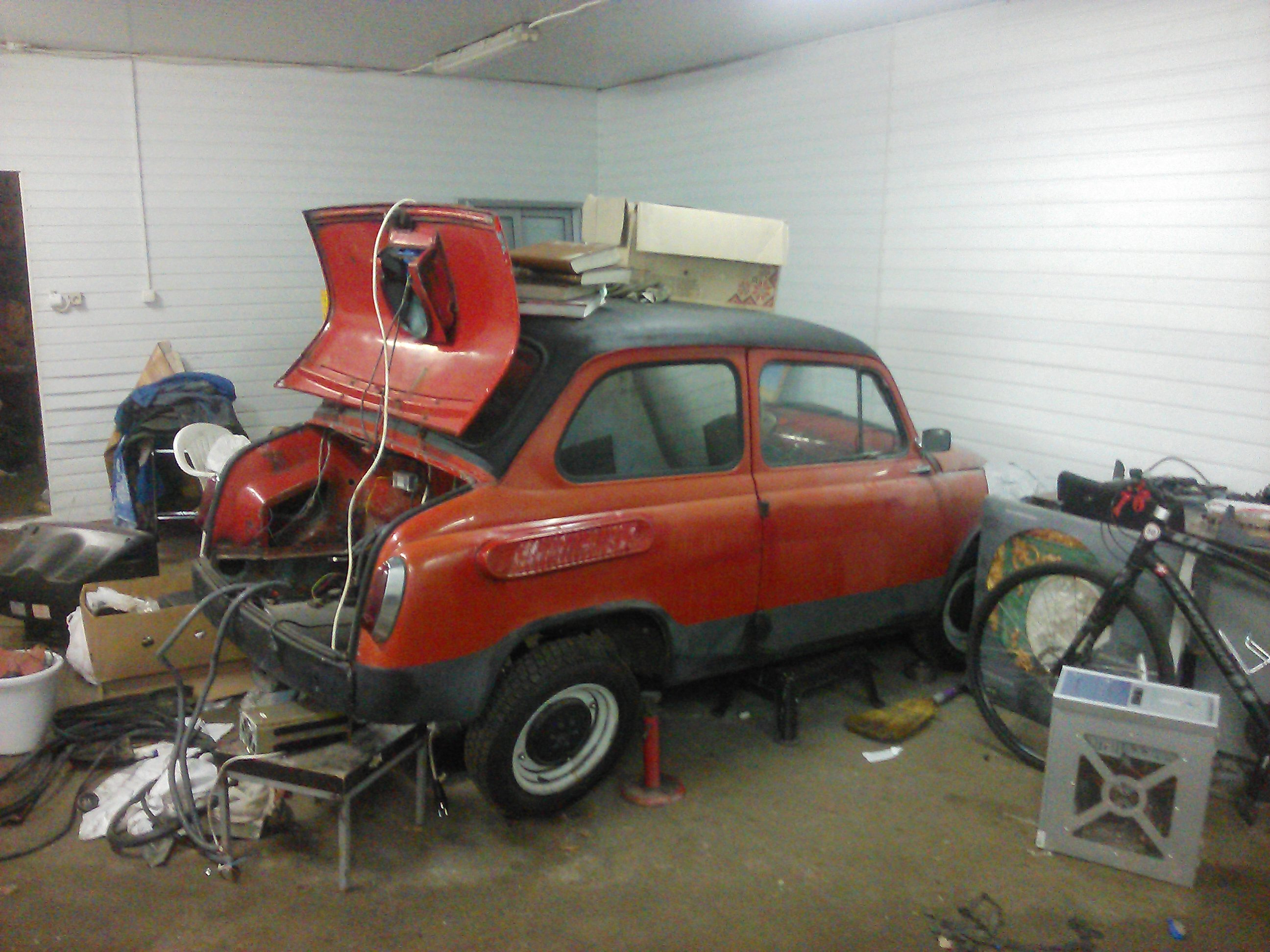

#34354Повідомлення 28 бер 2017, 00:25
Как и говорил, процесс пошёл! Сегодня за 3 часа разобрал полностью жуж, начал чухать старую краску.

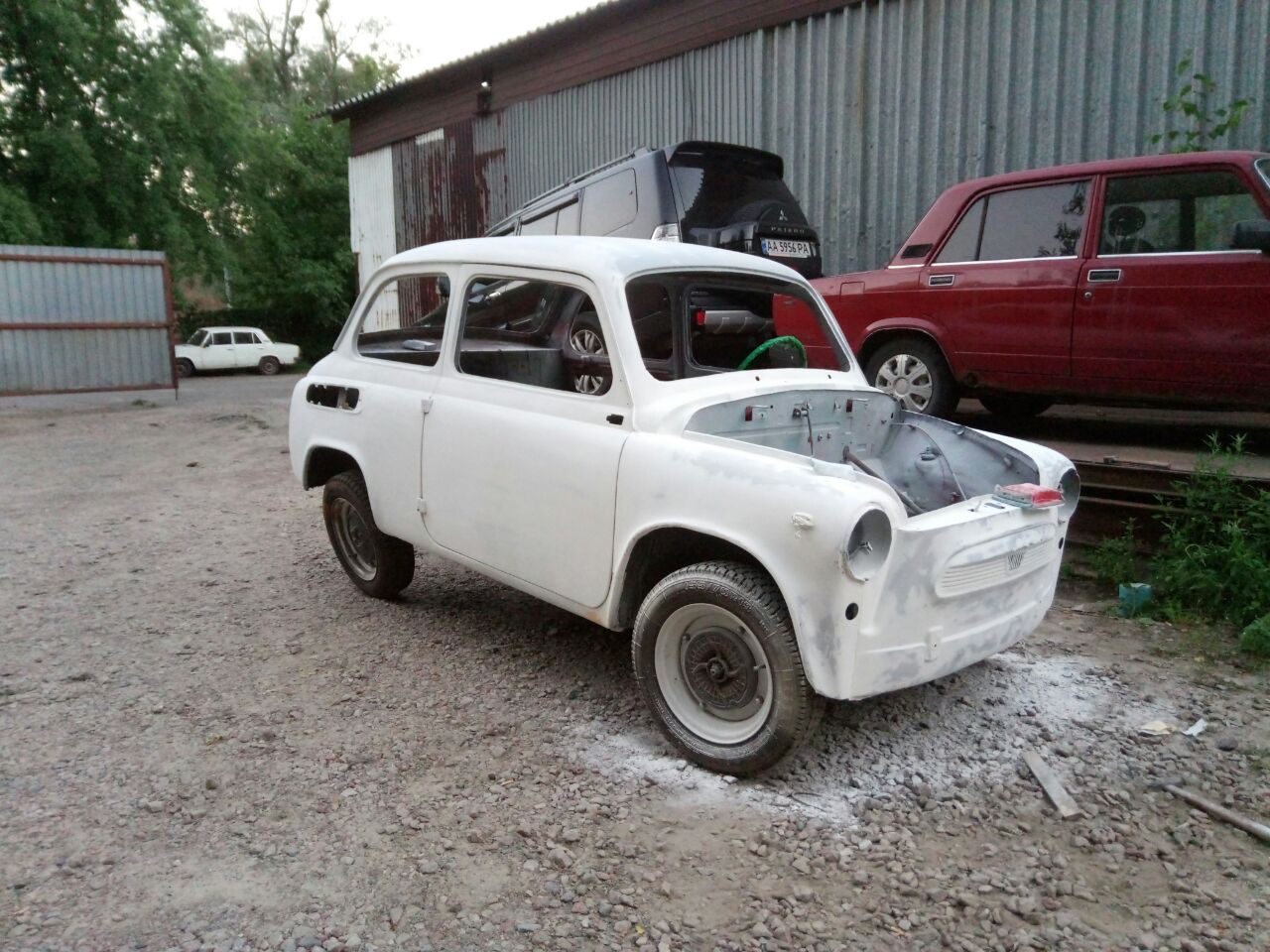

#34540Повідомлення 03 квіт 2017, 21:35
По малу обдираю жуж. Конечно весело , местами 6 слоёв покрытия.
IMG_20170402_172752.jpg [ 907.14 КБ | Переглядів: 8690 ]
#34545Повідомлення 03 квіт 2017, 21:55
Ветеран руху
Дякував (ла) 18 Подякували 19
Хочу електротранспорт: Електоро-Байк
Дмитрий_Липко писав(ла):
Я на турбіну ставив щітку по металу і також драяв так фарбу, головне одягнути окуляри 8O і расріратор, а потім брав неодімовій магніт і огорнувши в ганчірку збирав купу стружки (тросіков).

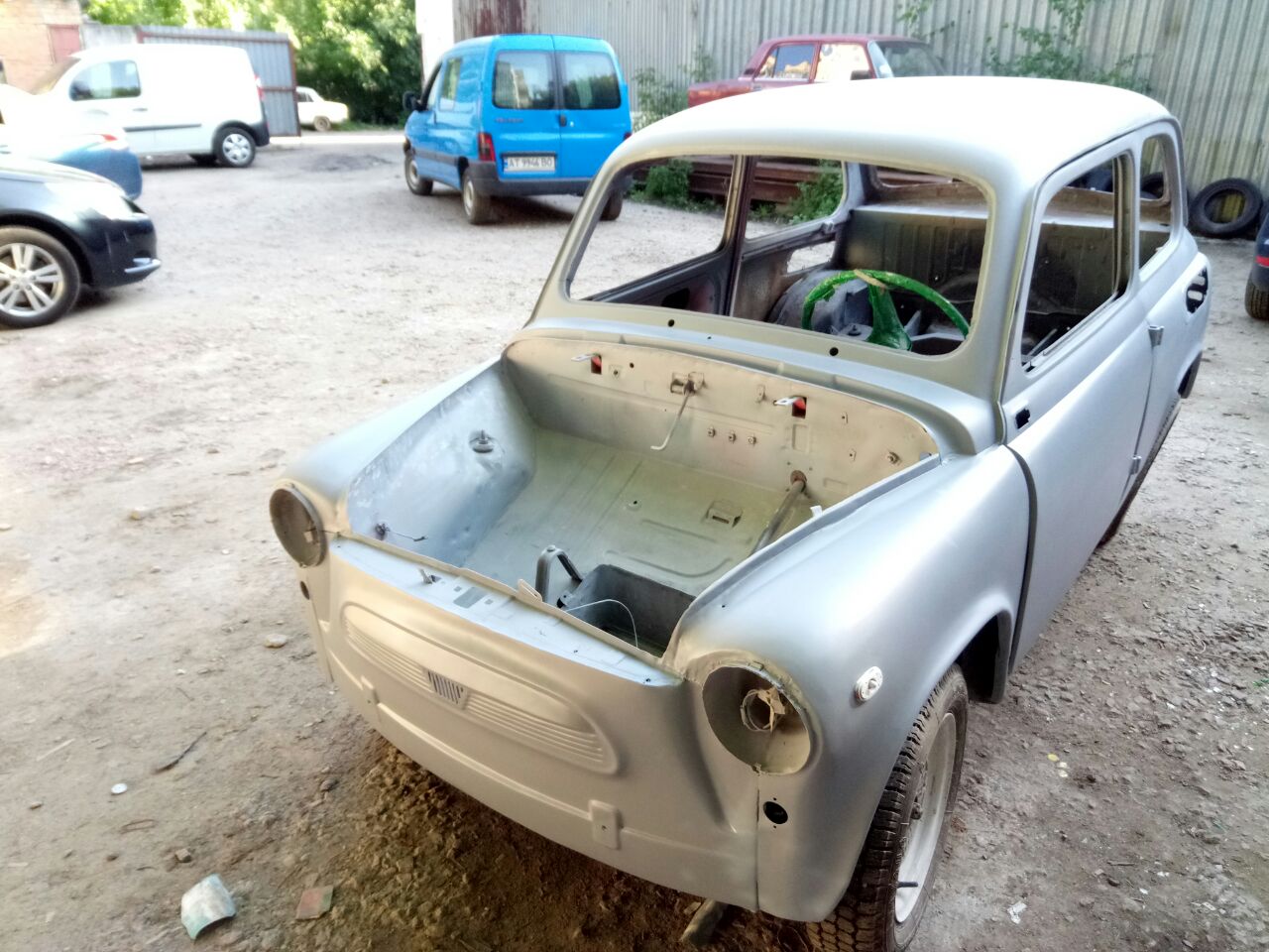

#40831Повідомлення 16 серп 2017, 23:03
"Шо там жуж №2"
Уже 4 месяца идет процесс покраски, в подробностях не буду рассказывать всех приключений, но закончилось, тем что после двух малярок он приехал к мне в гараж в печальном состоянии, и вот 1,5 месяца я его выготавливаю. Финал уже близок, осталось заматовать грунт под покраску и отвезти в малярную на покраску.
Горбатый Запорожец, горбатый еще из-за своего горбатого кузова)) Шпаклёвки уложили оч много, почти 10 кг.. На сегодня на нем по мимо шпакли, задут слой грунта эпоксидного, поверх 3 слоя жидкой шпакли (между слоями все перетирали, и подшпаклёвывали), 2 слоя эпоксидного грунта. И это с учётом того, что местами осталась красная краска, а под ней еще грунт, родная краска, и родной грунт. Местами у этого жужика 12 слоёв...)
Очень много времени на это ушло, и еще больше сил, но оно того стоило, теперь жуж более-менее ровный, и на много лучше выглядит чем раньше.
Продолжение следует...

#40837Повідомлення 17 серп 2017, 02:41
Титанический труд по подготовке к покраске заметен.
Результат - даже в сером грунте очень хорошо смотрится.
Ждем окончательного результата.
Какой цвет будет?
На когда камеру заказываешь?
#40926Повідомлення 19 серп 2017, 09:28
Руслан, в понедельник везем машину в малярку. Цвет будет красный металлик, Toyota RAV-4 последних годов. В идеале хотелось цвет Mazda последних годов, но она оказалась трёх слойная, дорогая, и дороже в покраске, и сложно будет если подкрашивать попасть в цвет.
Вчера перетер грунт финально под покраску, осталось исправить малые дефекты, и можно красить.
Теперь думаю над обработкой днища и шумкой, если мысли задуть жидкой шумкой.
