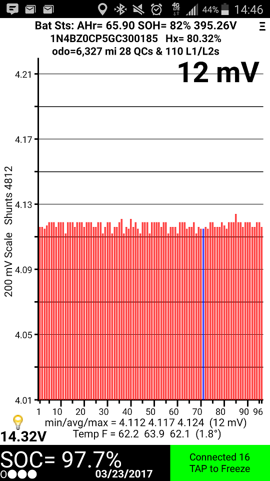

З’явилась інформація на mynissanleaf.com від декількох власників Nissan Leaf 30kWh про швидку деградацію батареї. Одна з батарей за 10 тис.км деградувала з 30kWh до 24kWh. Хоча говорили про покращену хімію 30kWh з меншою деградацією, гарантія на 30kWh теж більша. Кажуть про можливу партію бракованих 30kWh батарей перших випусків. Швидка деградація спостерігається не у всіх.
Screenshot_2017-03-23-14-46-21[1].png [ 62.24 КБ | Переглядів: 9478 ]

radiba333 писав(ла):
Это капля в море статистики. Кто его знает может они только на чадемо и заряжались...
