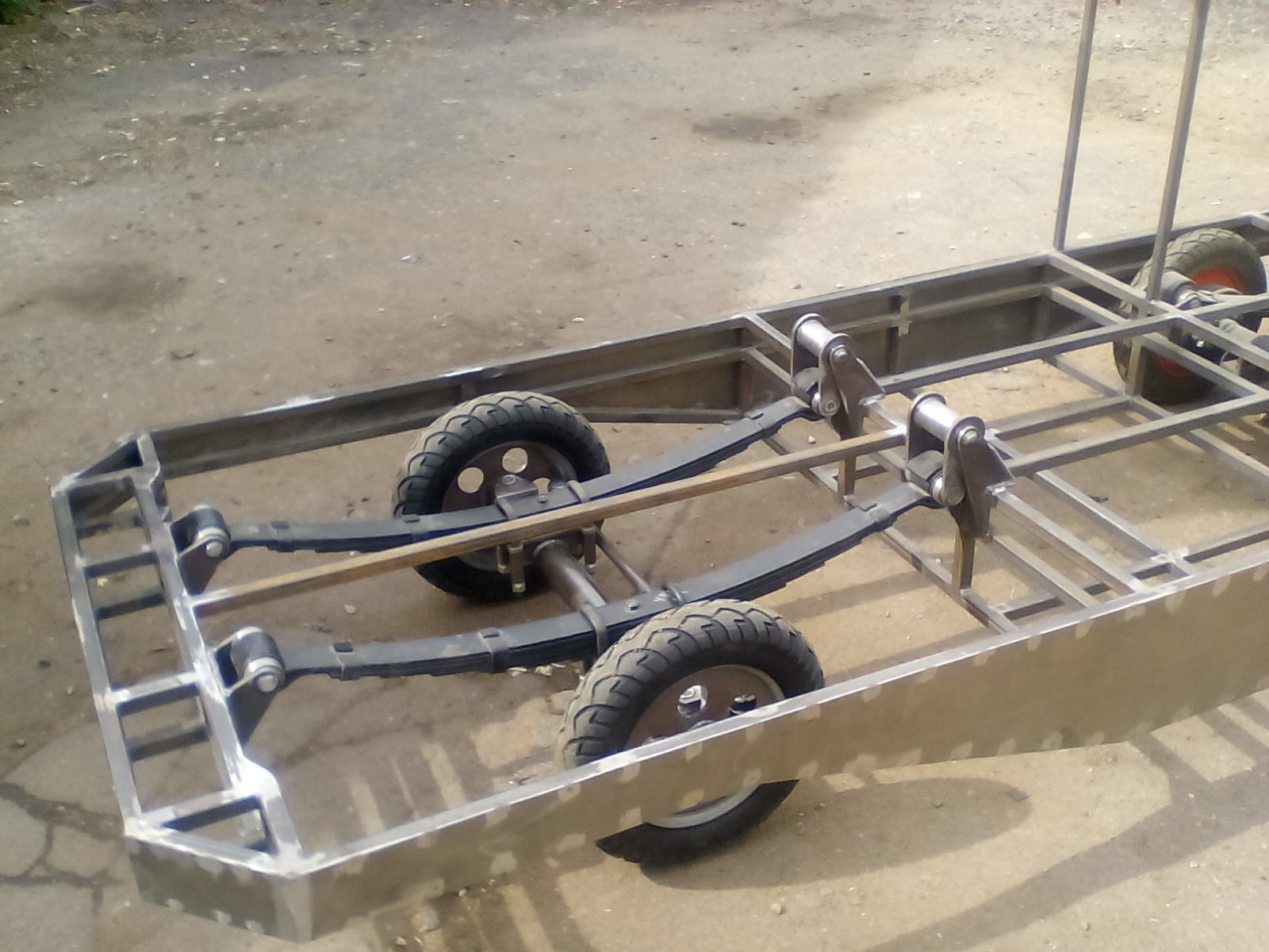

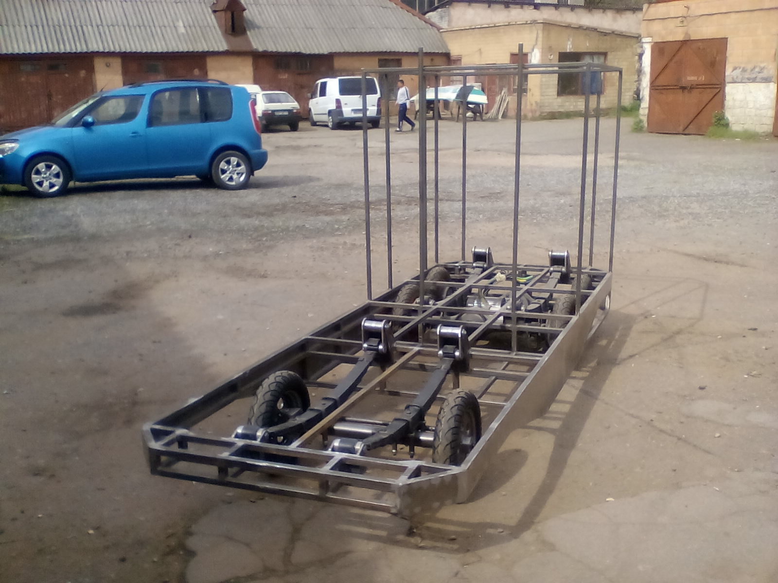

Продолжаем строить второй детский поезд, хотя он уже не детский, а просто поезд. Сегодня поставили передний мост и спустили шасси паровоза на землю, покатались, посмотрели, съехали на нем с горки, замеряли радиус разворота, он оказался такой же как и у первого поезда. Рессорная подвеска очень мягкая, хорошо глотает неровности дороги.
IMG_20170419_151218.jpg [ 297.56 КБ | Переглядів: 10015 ]
IMG_20170419_151226.jpg [ 287.19 КБ | Переглядів: 10015 ]
IMG_20170419_151236.jpg [ 296.31 КБ | Переглядів: 10015 ]

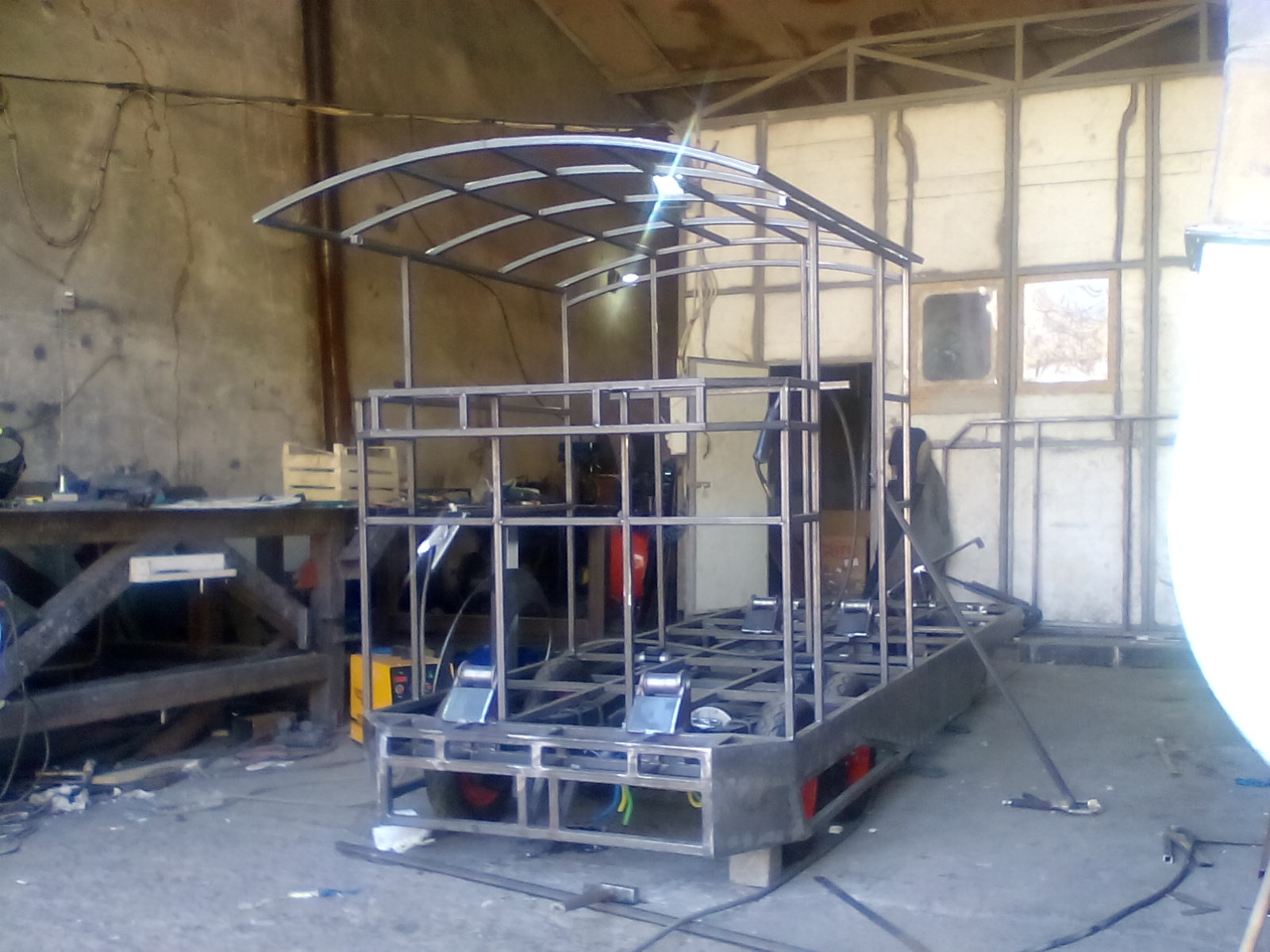

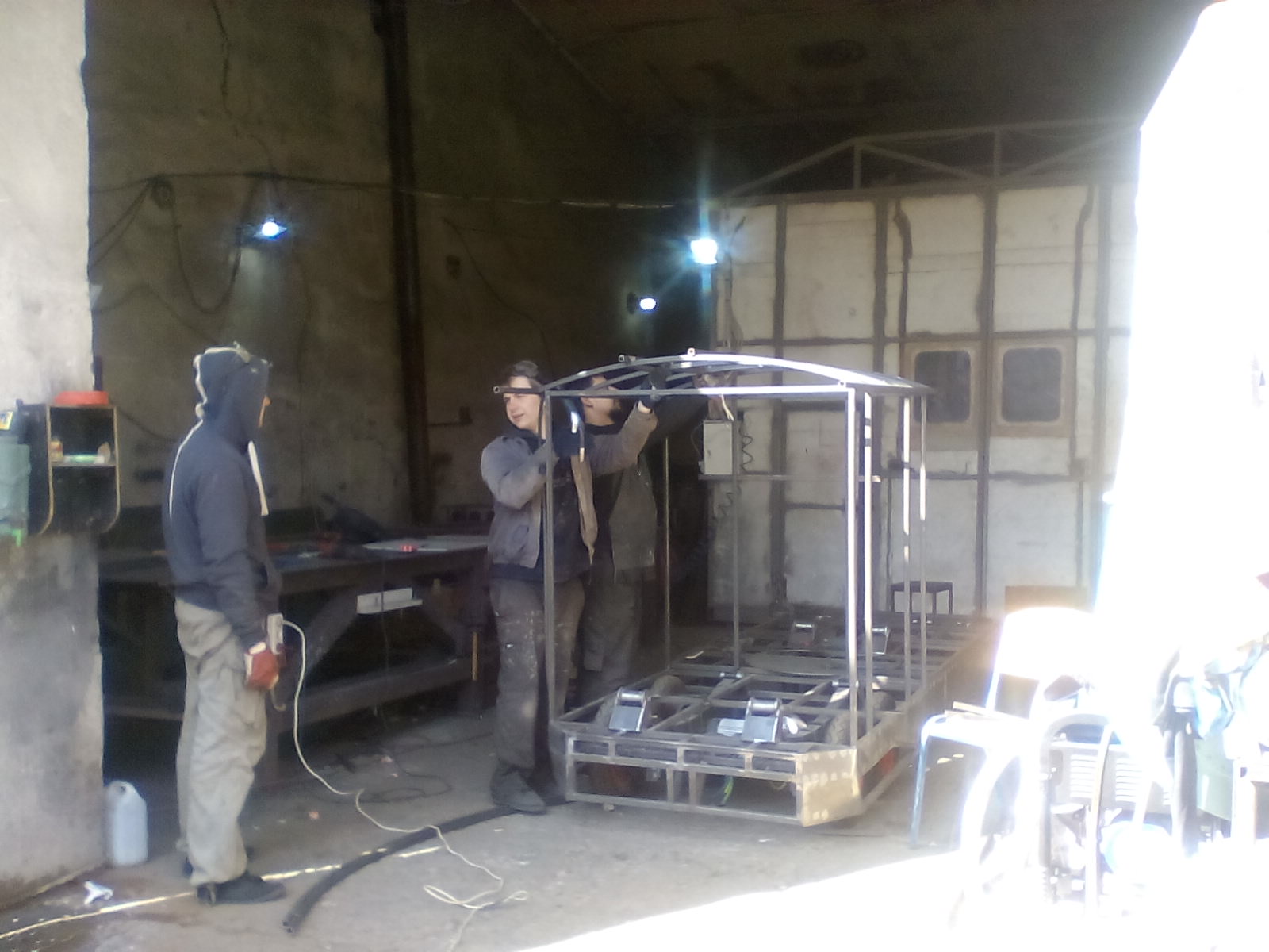

Создание нового паровоза)

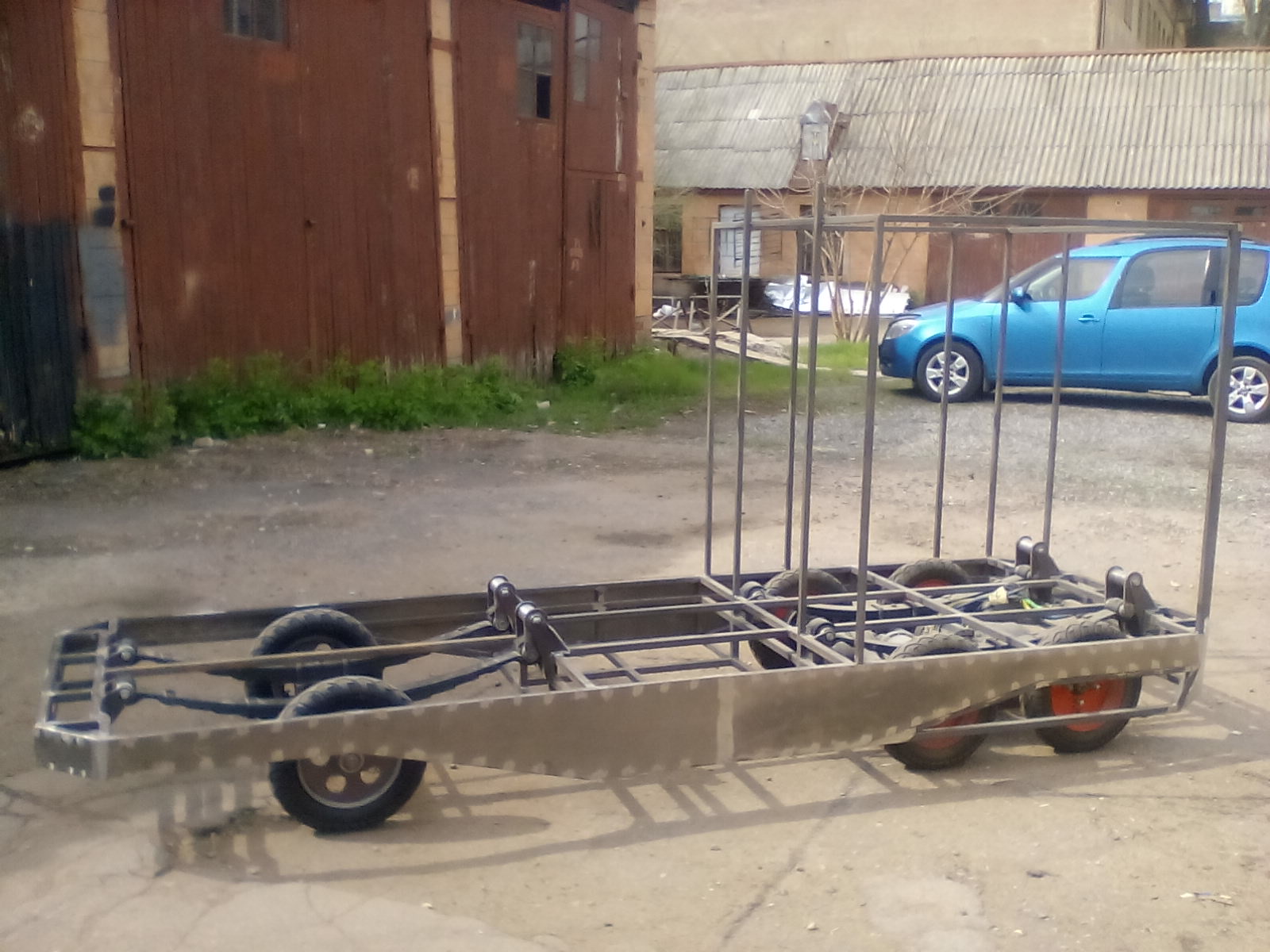

Паровоз потихоньку растет)

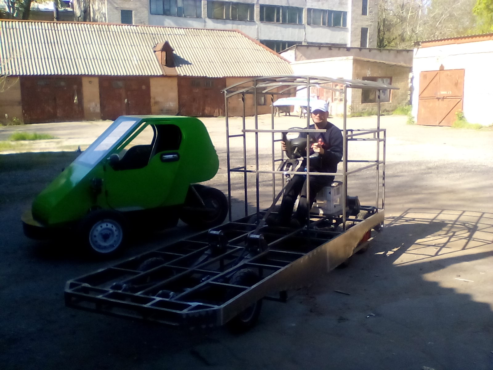

Сегодня занимались рессорами, добавляли листы для обеспечения необходимой грузоподъемности паровоза, в нем будет почти 600 кг гелевых аккумуляторов, а полная масса ожидается в районе 1300 кг. Установили реечное рулевое с рейкой от Таврии, руль очень легкий. Теперь займёмся созданием котла и прочей паровозной атрибутики. Фото генерального конструктора на водительском месте паровоза:

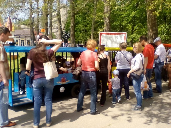

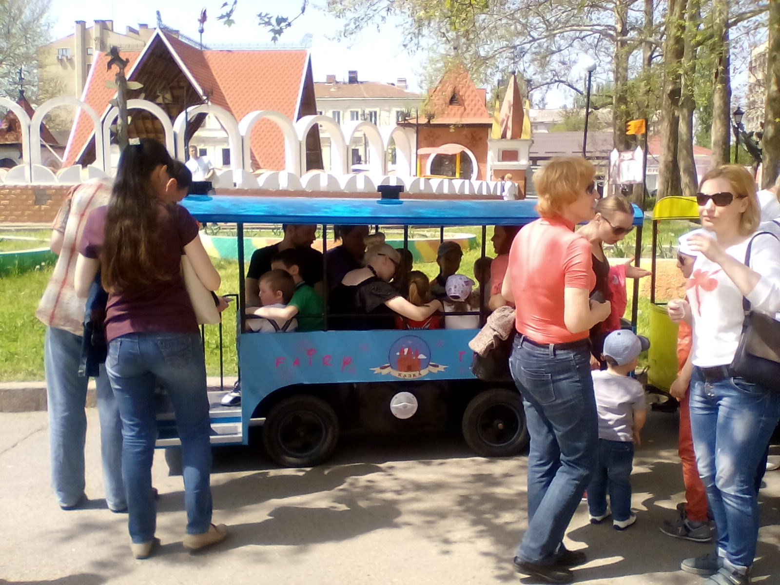

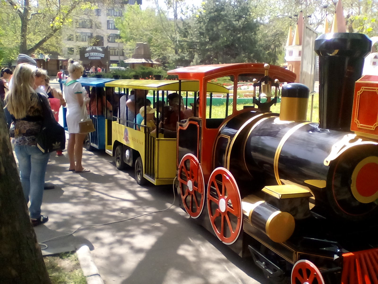

Детский поезд в городке Сказка пользуется огромным спросом у горожан. На момент фото в двух вагончиках размещено 24 человека из них шестеро взрослых. В таком виде полная масса поезда составляет три тонны и четыре мотор-колеса по 2 кВт легко справляются с такой массой и сопротивлением восьми безмоторных колес вагонов.

Шота Ишхнели писав(ла):
Если можно, пару вопросов к вам:
1) про мотор-колеса можно подробнее? (модель, данные крутящего момента, переделки-доработки?)
2) синхронизация контроллеров управления ?
3) езда "в горку" вообще проверялась? (по-ровному понятно что будет ездить).
 Заголовок повідомлення: Re: Детский поезд
#35605Повідомлення 03 трав 2017, 13:59
Мотор-колеса вольта байкс, они же QS Motors Китай, номинальная мощность 2000 Вт, напряжение 60 вольт, работают под контроллерами вольта байкс 72 вольта 3000 Вт, выдавая крутящий момент около 100 нм каждое, контроллеры управляются одной педалью газа. Езда в горку естественно проверялась, едет)
#35612Повідомлення 03 трав 2017, 15:17
Я и не сомневаюсь, что поедет, поскольку Шота упоминал , что эти МК двух скоростные. Можно предположить, что ТАМ и использована , пресловутая "американка", которая по сути, 1я и 2я скорости трёхфазных обмоток.......
Конечно, при суммарном-ходовом моменте 400 НМ, на горку градусов~10, с разгончика въедет, но, .....если не тронется, объедет.
