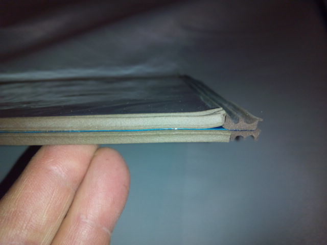

По моему у монстров нет чисто медных выводов, один алюминий другой какой-то никелевый сплав.по поводу проклейки каждого пакета самоклейке. Тоже хотел так делать но в случае замены пакета в сборке, порвешь и дохлый и целый.делал так: каждый пакет с обеих сторон на кромку клеил дверной резиновый уплотнитель, ш-образный.по толщине подошёл идеально.между пакетами проложил лист упаковки монстров.делал две консервы 7s1r.сборку стянул между двумя листами 6мм.текстолита армоскотчем.год эксплуатации на мопеде- полёт нормальный.

Фото батареи или как делал?Фото самого пакета с резиной есть,но могу скинуть только вечером.

IMG_20170427_203153.jpg [ 77.81 КБ | Переглядів: 9820 ]

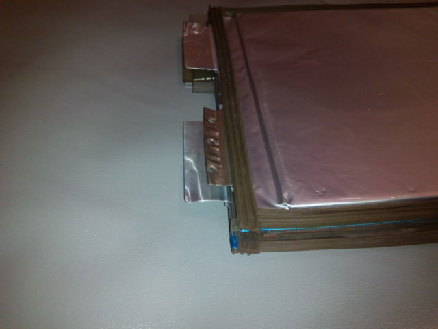

Между пакетами положил прокладку из упаковки "монстров",контакты сгибал и просверлив по паре отверстий,стягивал через медную пластину винтами М4.
IMG_20170427_203135.jpg [ 80.56 КБ | Переглядів: 9820 ]

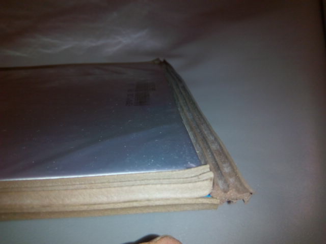

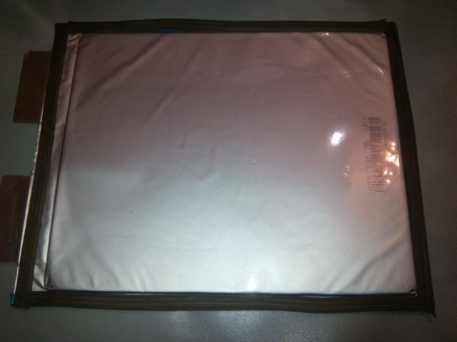

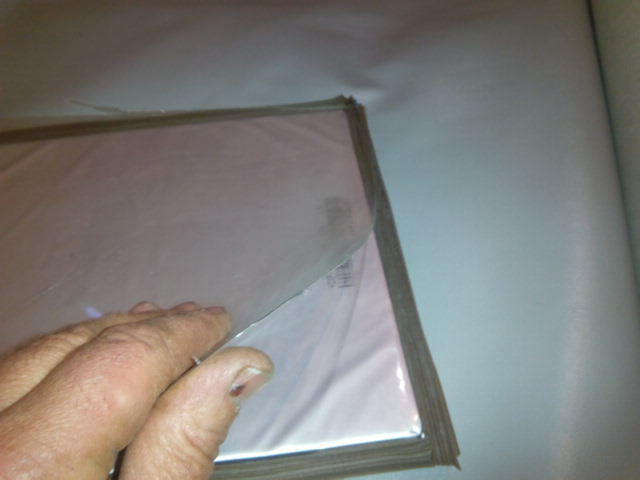

Ну и ещё несколько фото
IMG_20170427_203344.jpg [ 78.06 КБ | Переглядів: 9819 ]
IMG_20170427_203243.jpg [ 76.19 КБ | Переглядів: 9819 ]
IMG_20170427_203430.jpg [ 76.94 КБ | Переглядів: 9819 ]
