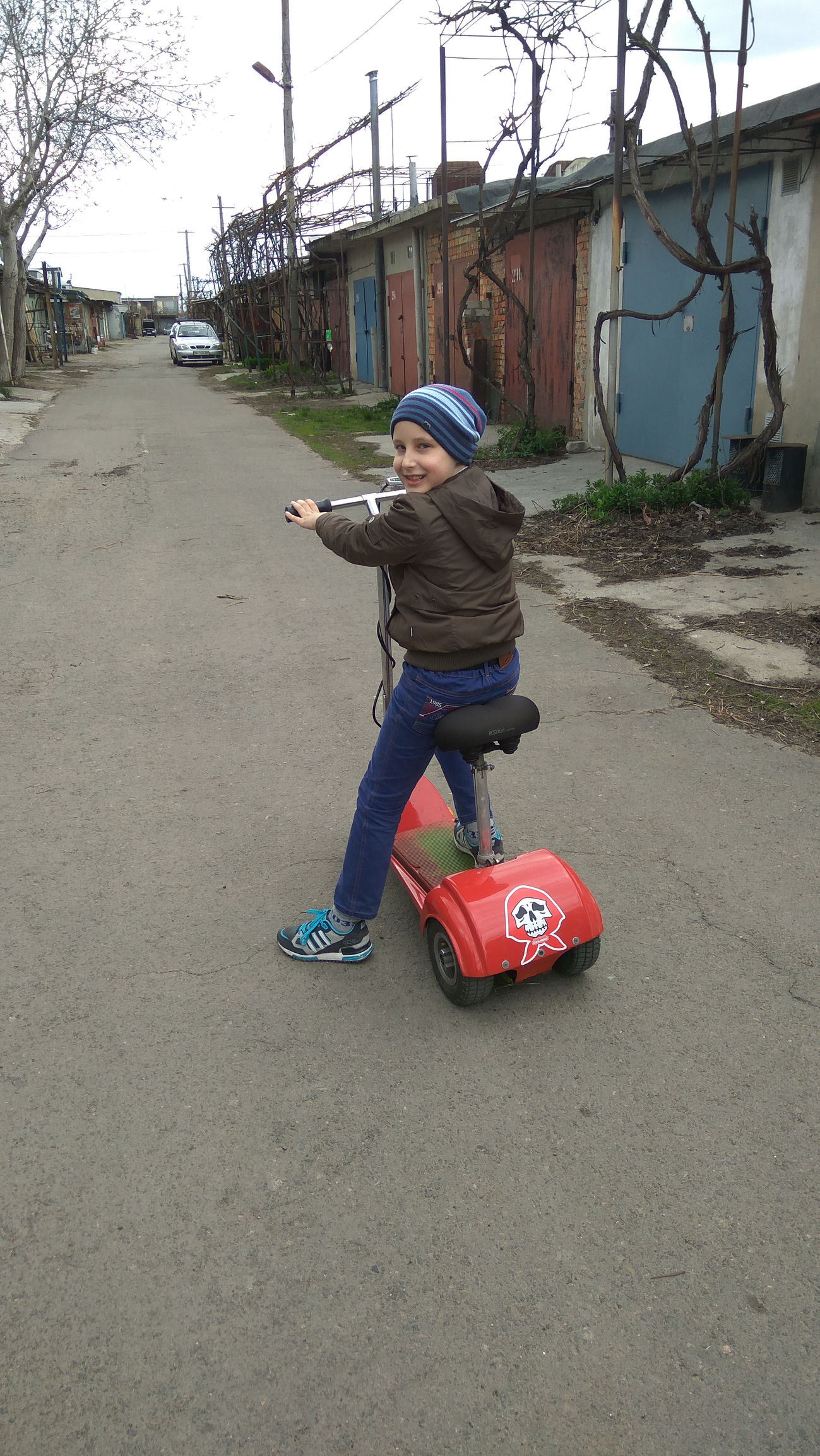

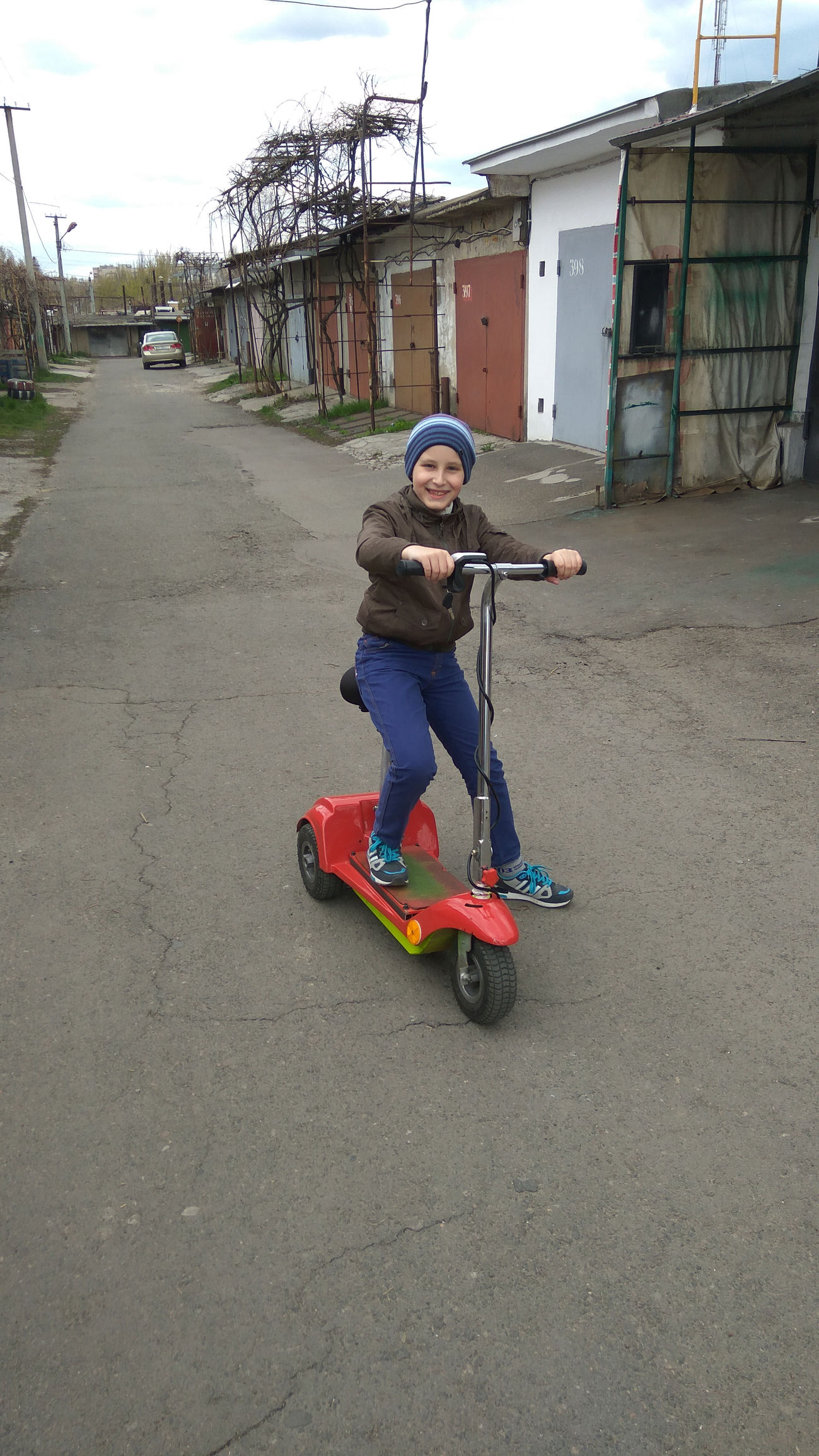

Подскажите еще пожалуйста. Купил поломанный электросамокат, восстановил, такой что и мой вес выдерживает. Но у малого 35 кг у меня 92. Стоят в нем 2 акб 12вольт 12Ач, свинец. Двигатель щеточный на 350W, контроллер 24вольта 500W. В общем когда малый ездит то норм, на ручке пока заряжен индикаторы по началу даже не мигают, но когда сажусь я, то сразу с 5 делений до 3-х опускается ) Но это на старте, потом если не крутить ручку до упора а просто поддерживать небольшую скорость то на 4 возвращается. В общем, если поставить такие минимонстрики, эта ситуация улучшится? И смогу ли Я проехать больше за счет них? И еще, есть моторчик на квадрике 36вольт 500W, в контроллере там уже 2 скорости. Вопрос, есть ли смысл поставить на самокатик этот моторчик помощнее? Или же просто собрать из монстриков аккум на 24 вольта и все? Вот такое вот чудо ))) И еще есть ли смысл заменить его на например такой моторчик https://ecoelectro.com.ua/bldc-bezschet ... t-48v.html ? Очень нужен ваш совет.
imgonline-com-ua-Compressed-T1ARVkmclFheF3EL.jpg [ 526.39 КБ | Переглядів: 11146 ]
imgonline-com-ua-Compressed-Fk3bR8KpHJcAn9.jpg [ 634.49 КБ | Переглядів: 11146 ]

Скажу на личном опыте проверено что свинец это не литий
Свинец прошлый унылый век, с литием ситуация в разы по бодрее будет и по скорости и по пробегу!
