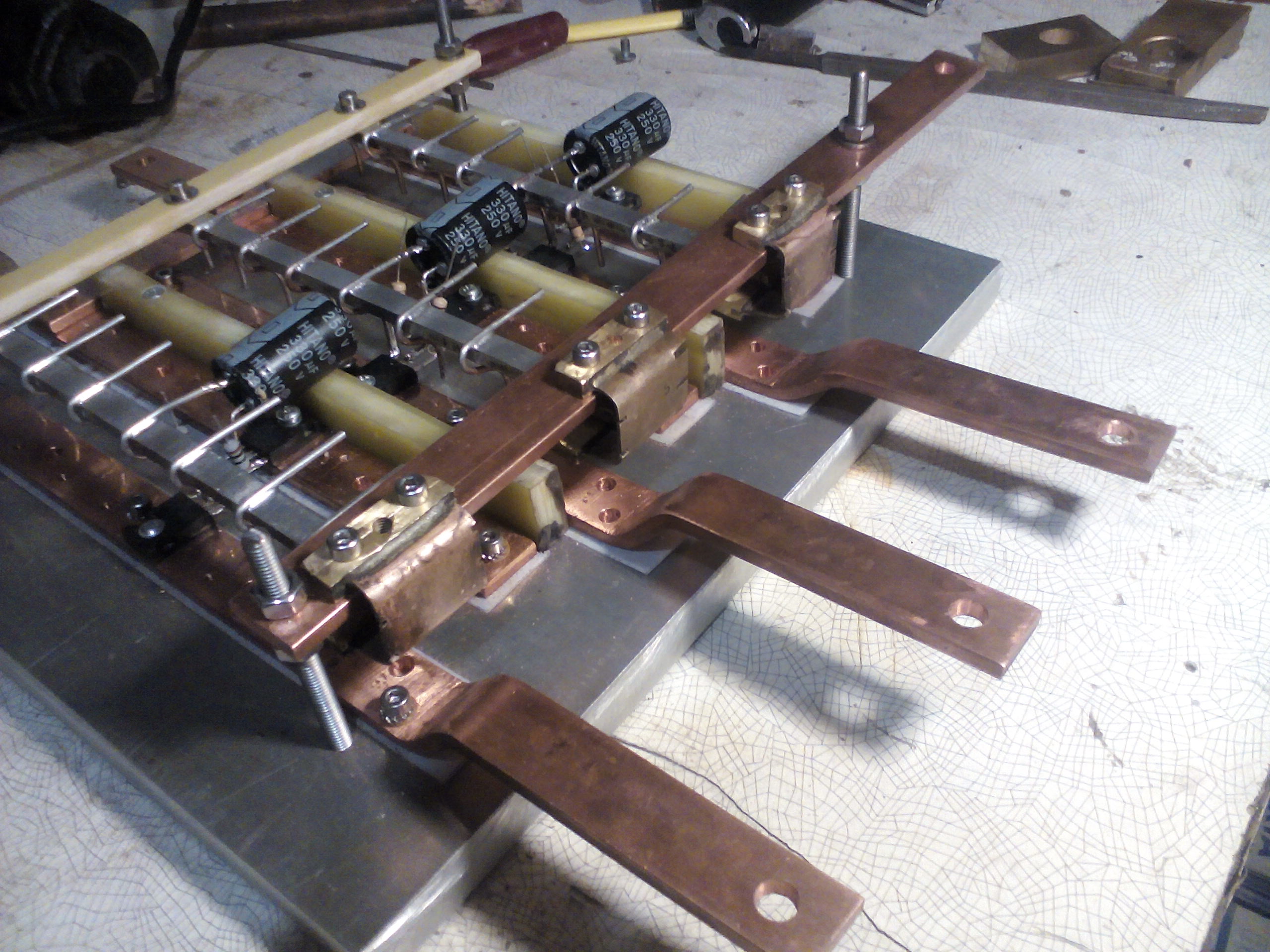

Немного переделал силовую часть. Добавил 3 шунта.
Шунты сделал из расчлененного обычного шунта 500А.
IMG_20161216_193612.jpg [ 760.31 КБ | Переглядів: 14161 ]

Не вижу датчиков тока на фазах.Если вы думаете отделался шунтом по батарейному току то это верная смерть ключам.(если контроллер не на 24-36в)И адекватной работы контроллера не получить.Этот путь проходил и советую вам прислушаться.

Grigoriy.k писав(ла):
Я как раз и поставил вместо одного шунта по батарейному току три шунта по нижниму плечу . это три согнутые С-образные пластинки на переднем плане. Сопротивление шунтов 0.00045 Ом

Проблема в том что импульсный ток который убет ключи вы не увидите по причине того что конденсаторы электролиты стоят после ваших шунтов :idee: Измерять надо именно фазный ток .Возьмите в целях эксперимента заряженный конденсатор от вашего контроллера и подключите на амперметр и посмотрите пиковый ток.Тогда думаю все станет понятно. {zzz}

Можна пошукати в інеті Inverter Bus Bar .Чому напруга Vbat+Ldc(di/dt) може знищити транзистори. Чим на більший струм мосфети, тим меншу робочу напругу вони мають. Можливо
WBG SiC, GaN напівпровідники змінять ситуацію. Успішних Топологій/ Layouts інверторів на низьку напругу та великий струм, всього 2-3 штуки. Хто працює на цьому,знає їх. Недавно австрійці реалізували вертикальну структуру, модуль на 30кВт зі значно покращенним тепловідведенням.

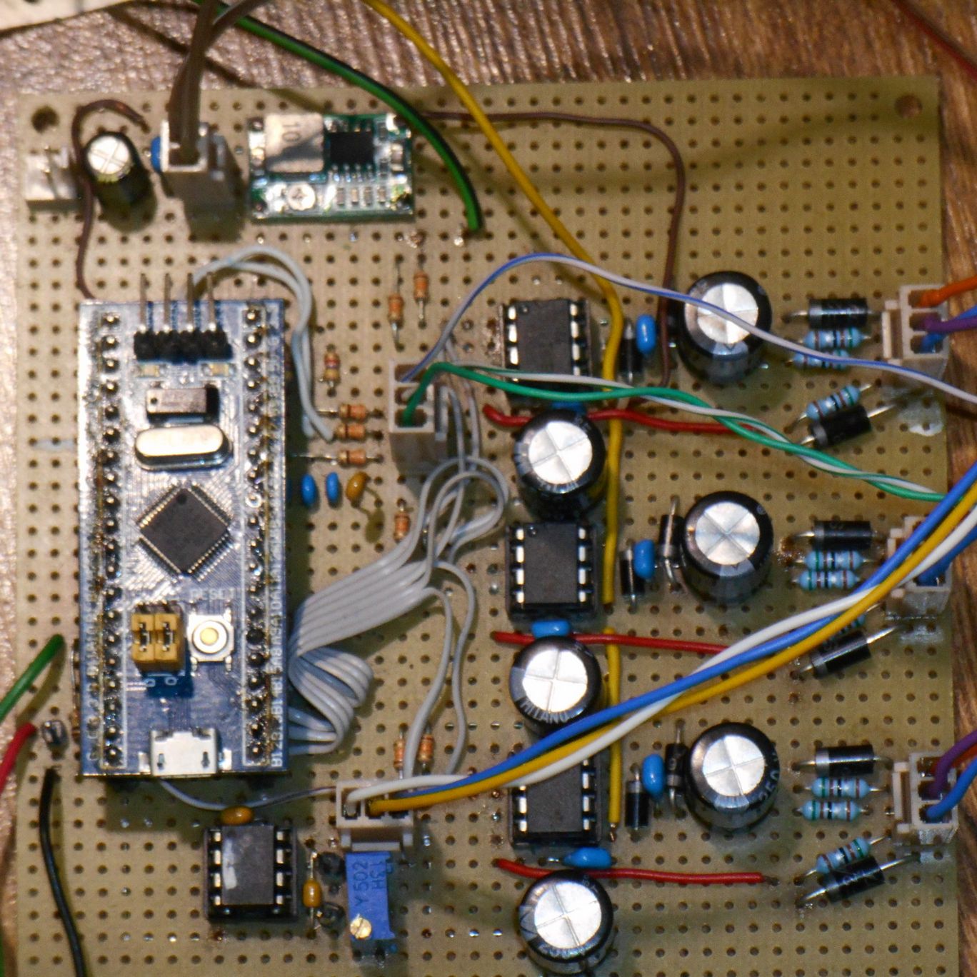

Начал сегодня перепаивать схему. Добавляю опторазвязку.
А до этого крутилось так
Ниже моя первая в жизни спаянная схема. Сильно не ругайте.
DSCN24111.jpg [ 1.56 МБ | Переглядів: 13788 ]

Нужна помощь.
Поставил опторазвязку на HCPL2630. Питание от свинцовых аккумуляторов через понижающие DC/DC https://voron.ua/catalog/025401
Датчик тока Alegro https://www.rcscomponents.kiev.ua/product/acs755kcb-150-psf_43507.html
Все равно, с частотой ШИМ (16кГц) в низковольтной схеме идут помехи.

Откуда эти помехи берутся и как с ними бороться?
