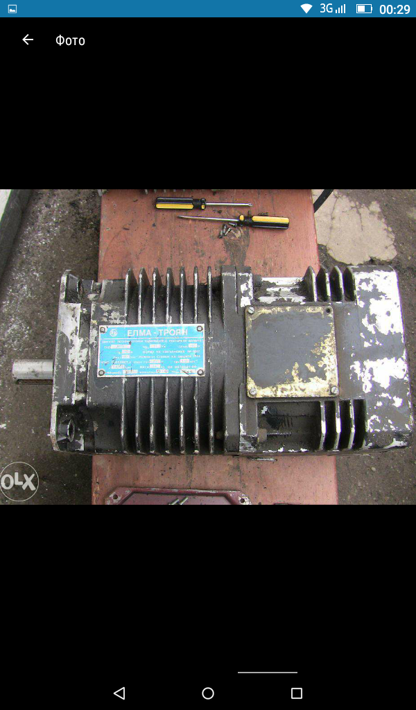

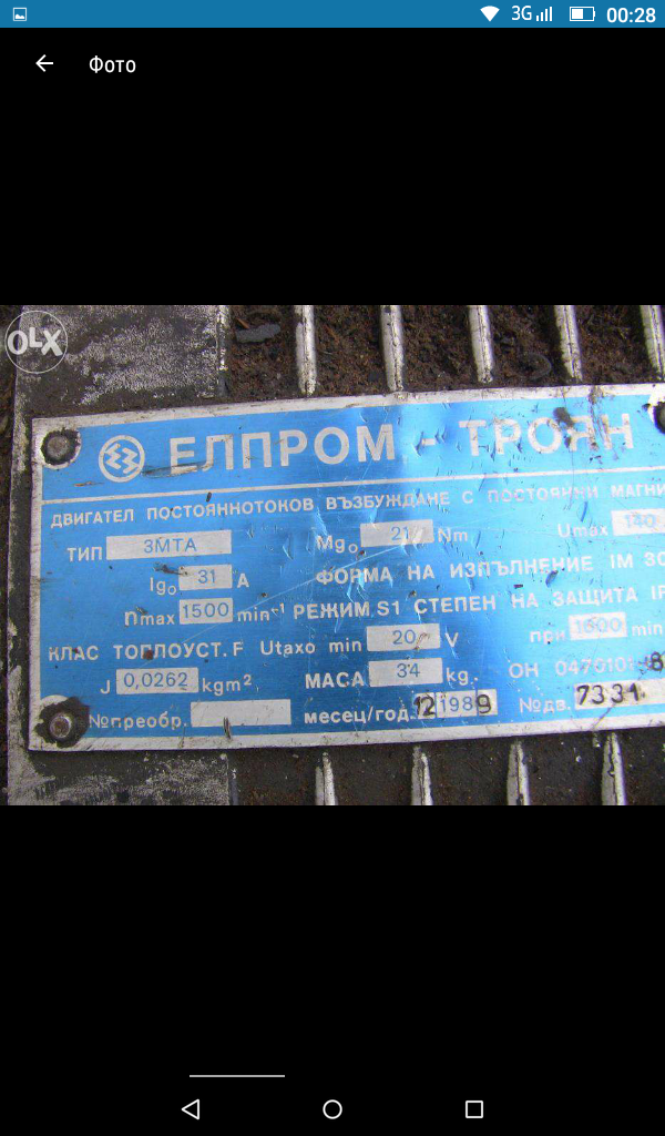

Дякував (ла) 1 Подякували 10
Мій електротранспорт: Ford escort
Хтось мав справу з такими двигунами на фото
