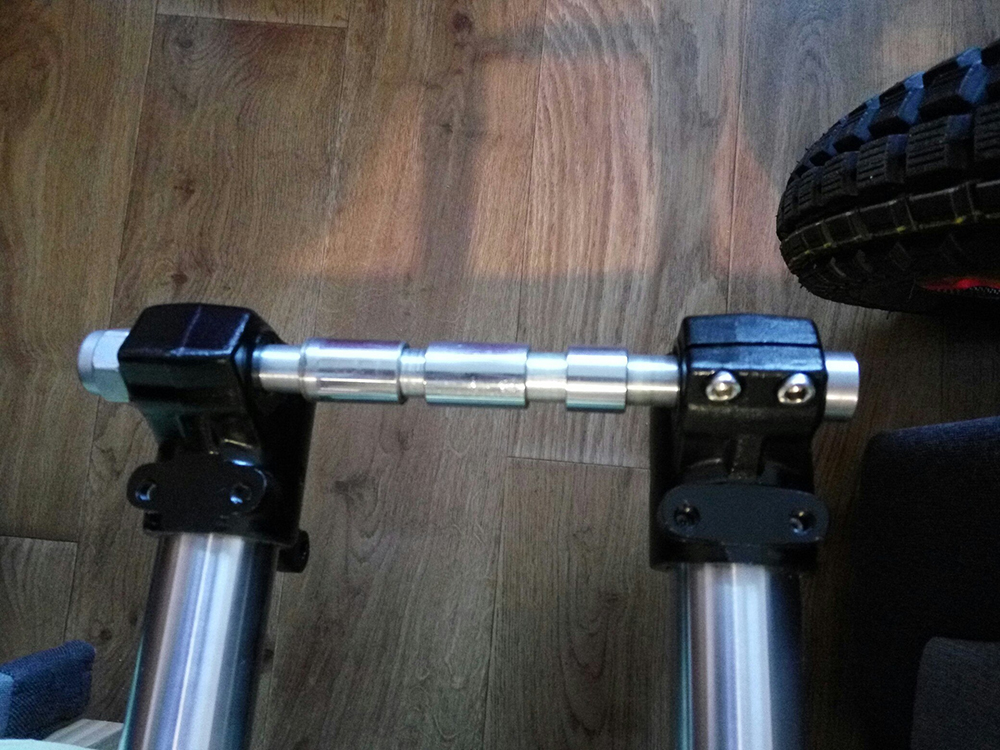

Виточили сьогодні дистанційні втулки. Все було б добре, але я забув врахувати довжину зажимної частини самої осі, яка виступає за межі дропаута, тому коротку втулку доведеться сточувати :)

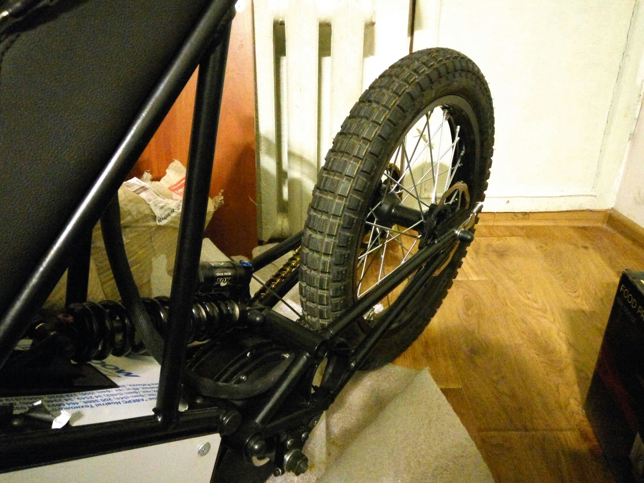

Що ж, продовжуємо, але з новою рамою. :)
Запихнув заднє колесо, запресував нові чашки під мото вилку.
Якшо комусь потрібно - в архіві креслення для мото чашок на Е-Кросс, Позітів МД та Лейлі, всі перевірені та працюють на різних байках, Е-Кросс та Позітів МД чашки під шток 21.5см та конічні підшипники з зовнішнім 44мм, та висотою 15мм, який шток був на Лейлі я не знаю.

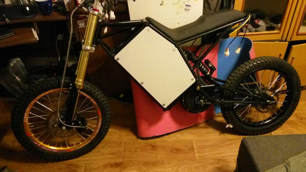

На перший поверх - зовсім легко, навіть якшо нема енергії.
Поки шо, це виглядає якось так.
