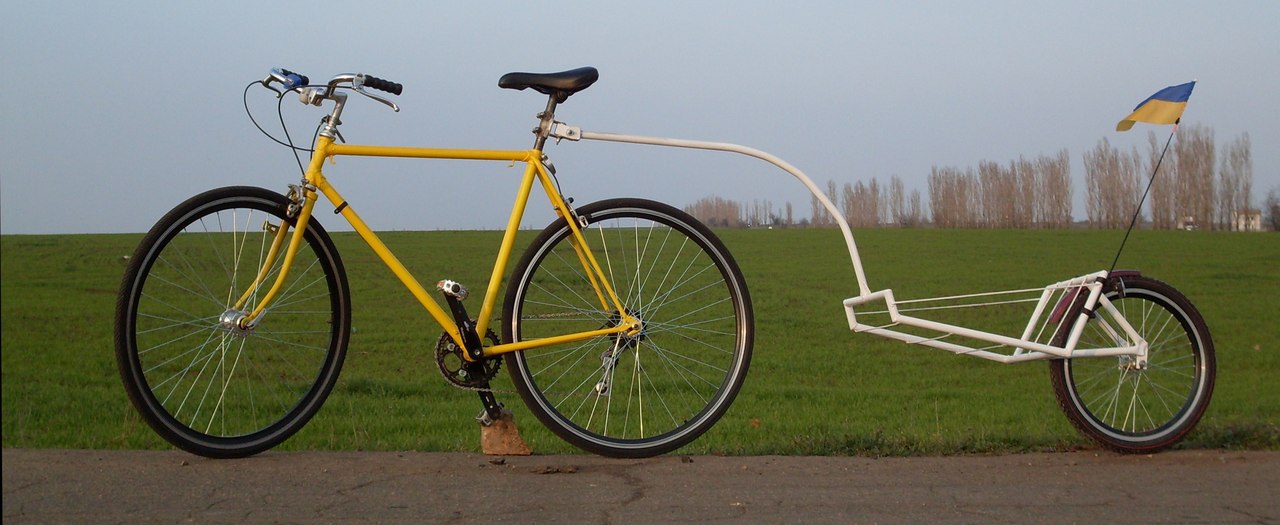

Причеп незамінна річ якщо виникає необхідність перевезти будь що.
Покажу і опишу велопричеп створений у Львівській майстерні "PetriotUA"
Причеп оснащений маятником з амортизацією в поліуретанових втулка(метод торсіону)
На причепі можна перевозити вантаж до 50 кг.Також є можливість встановити двох дитячих сидінь.Є і інші ідеї що до застосування цього виробу.
Прошу викладати у цій темі всю інформацію про причепи для електротранспорту створені в Україні і способи застосування.

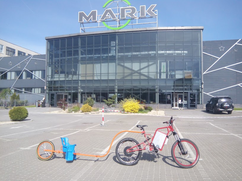

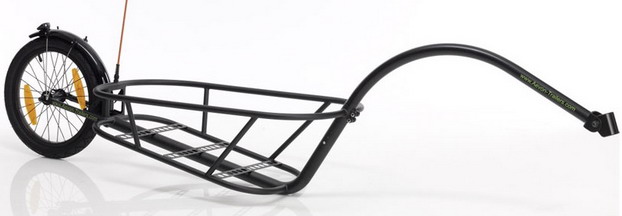

#36491Повідомлення 19 трав 2017, 10:46
тоже сейчас планирую сделать прицеп.
у меня велик еще и работает на доставке. А больше 30 кг на багажнике тяжело тянуть, да и не устойчиво. Планирую какое-нибудь простенькое

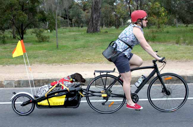

#36492Повідомлення 19 трав 2017, 10:48
или лучше жесткое сочленение с велосипедом?

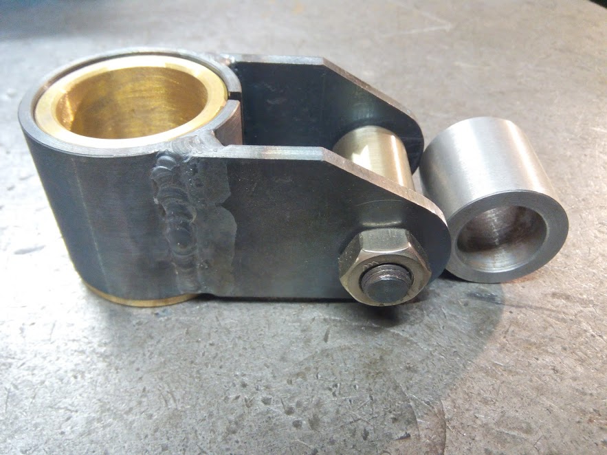

#36507Повідомлення 19 трав 2017, 19:16
Звідки: м.Львів
Дякував (ла) 9 Подякували 93
Теорія вантажоперевезення говорить що, транспортний засіб може тягнути на жорсткій сцепці вантаж який не перевищує вагу самого транспортного засобу. Але якщо фаркоп перемістити за задню вісь (по центру) транспортного засобу, то вантаж може у цьому випадку бути у кілька разів важчим від транспортного засобу.
Однозначно кращим варіантом , і практично і фізично це - фаркоп на підсідельну трубу.

#36508Повідомлення 19 трав 2017, 19:26
Звідки: м.Львів
Якщо кому потрібно ,виготовляю ось такі велофаркопи.Обертання у всіх площинах в латунній втулці.Виготовимо під будь який діаметр підсідельної труби.

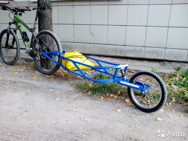

#36526Повідомлення 20 трав 2017, 08:50
Звідки: Днепроптеровск
Вот у наших на прошлом слете.Есть еще один побольше и грузоподьемнее.
ИМХО для наших дорог никакой жосткой сцепки!

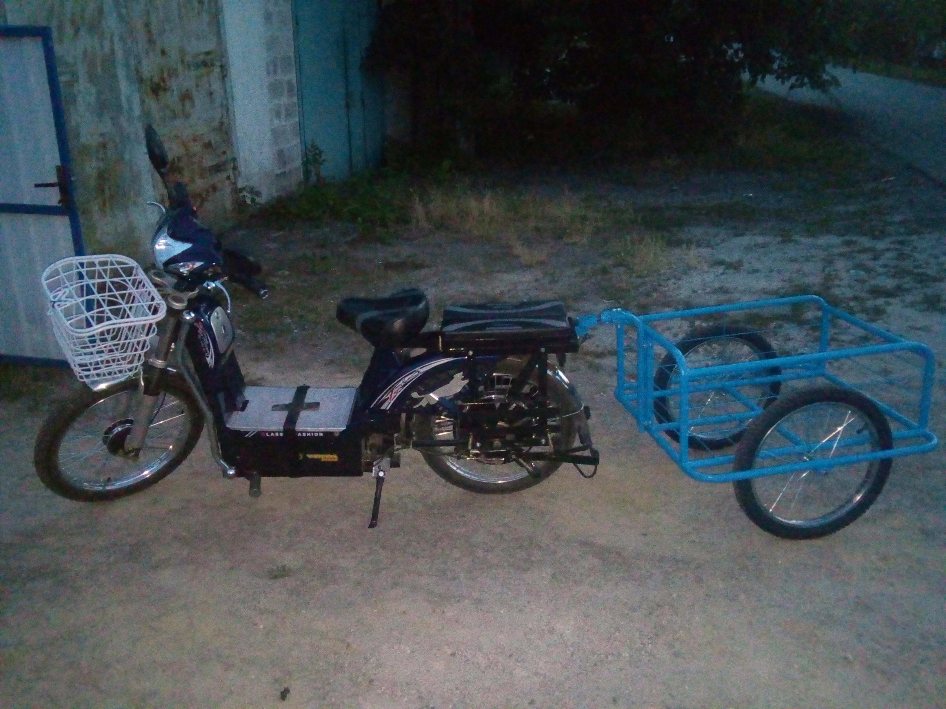

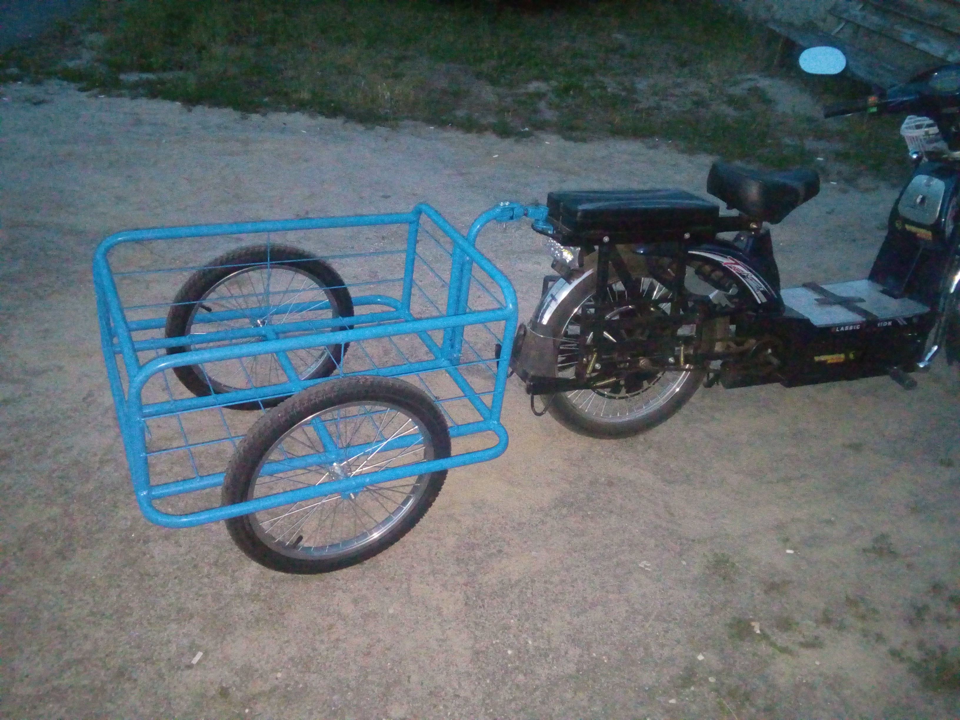

#38625Повідомлення 04 лип 2017, 21:06
Заимел и я себе вот такой прицепчик.Теперь местная детвора берет за горло)))

#38628Повідомлення 04 лип 2017, 21:28
Звідки: Украина. Подольск
А что гайцы скажут за такую тележку? Они сейчас могут прикопаться ко всему, что двигается, я бы уже давно что-то подобное сделал.
#38630Повідомлення 04 лип 2017, 21:43
Уже сказали.Сказали что супер и попросили номерок где купить)))..
#38666Повідомлення 05 лип 2017, 15:40
Как бы они не захотели увидеть номерок на задней стенке кузова, ведь прицеп также является транспортным средством и требует регистрации.
