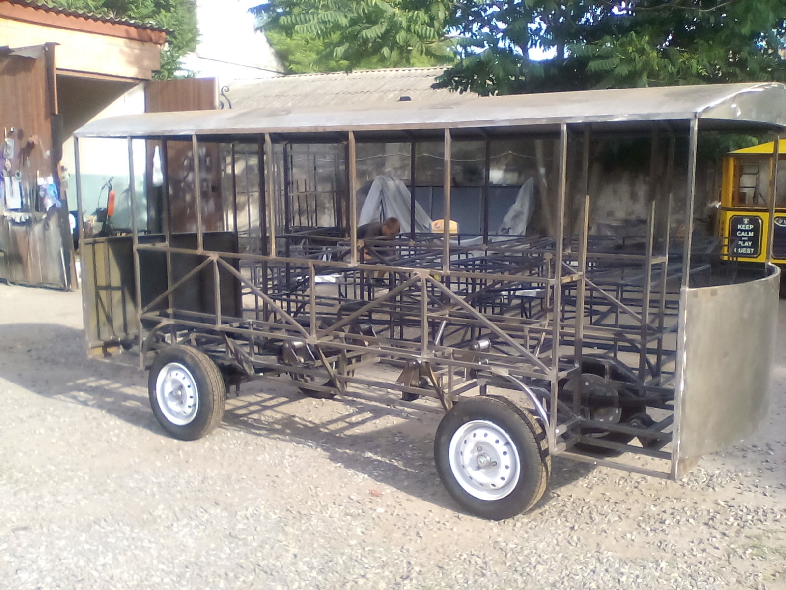

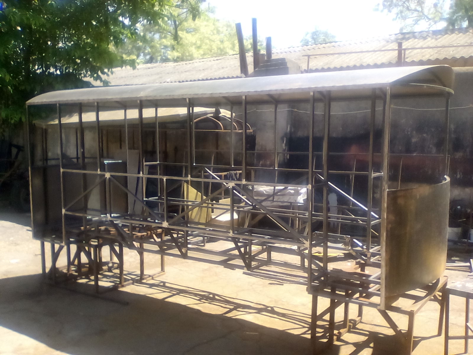

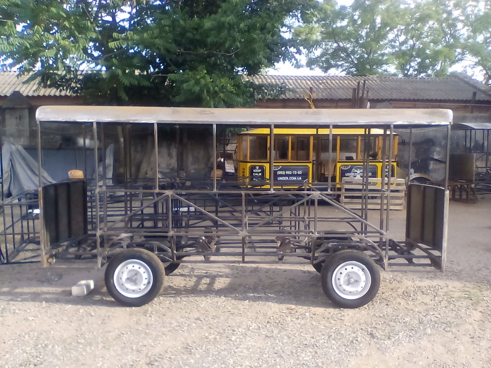

Каркас вагона будущего поезда.
IMG_20170523_130823.jpg [ 301.56 КБ | Переглядів: 10209 ]
IMG_20170523_130806.jpg [ 291.56 КБ | Переглядів: 10209 ]
IMG_20170523_130751.jpg [ 337.94 КБ | Переглядів: 10209 ]

Красивый будет вагон.
Пока он стоит на стапелях - форму рамы видно всю.
Шота чтото меняете в каркасе относительно предшественников? (стремитесь экономии металла?)

Наша команда уже называется КастомАртПроджект, конструктивно вагоны схожи с вагонами первого поезда. Рама из профильной трубы 25*25, а весь вагон из 20*20, обшивка листовой металл 0.8 мм, только они на пол метра длиннее и на 20 см шире, как и весь поезд на 20% больше первого. Вместо многорычажной подвески будут использоваться рессоры от УАЗа и мосты нашего производства с колесами от Оки. Вес вагона 300 кг, грузоподъемность 1 тонна. Поезд состоит из локомотива и двух вагонов, пассажировместимость поезда 24 человека, полная масса 4 тонны. Гелевая АКБ 18 кВтч.

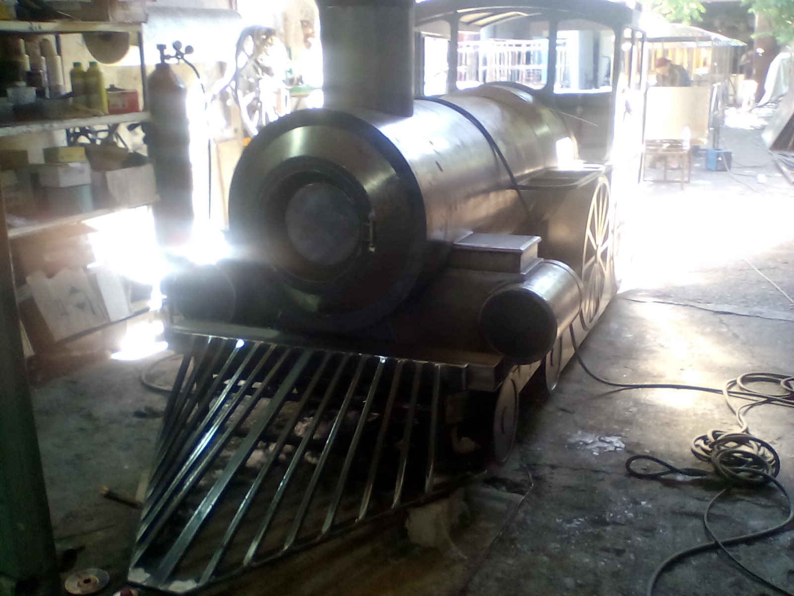

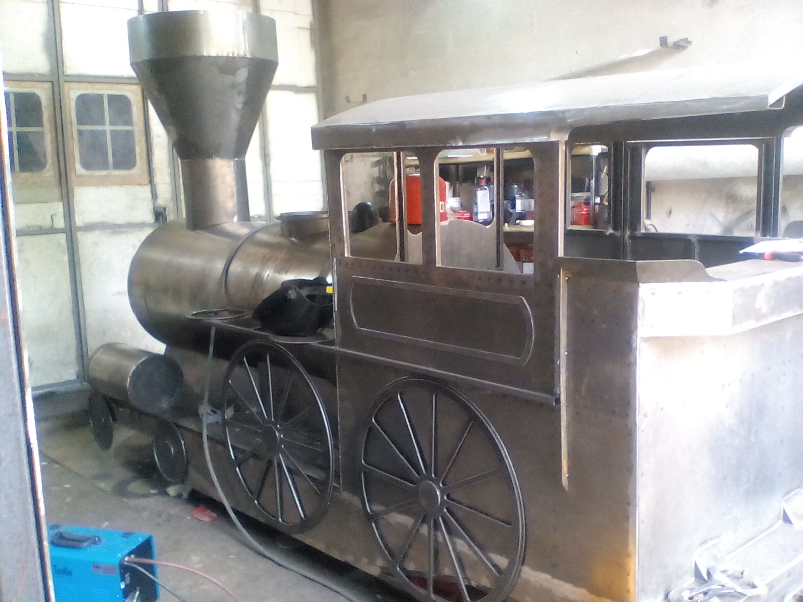

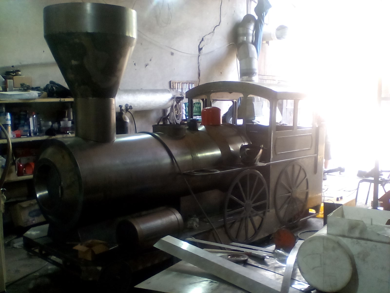

Наш паровоз постепенно обретает вид американского локомотива American Standard 1885 года, под который он и делается примерно в масштабе 1:2
IMG_20170526_154654.jpg [ 236.69 КБ | Переглядів: 10146 ]
IMG_20170526_154545.jpg [ 295.06 КБ | Переглядів: 10146 ]

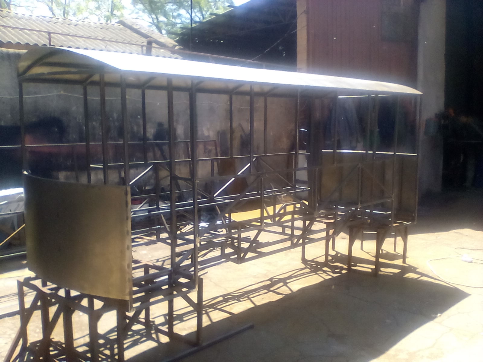

Производство вагонов для поезда:
IMG_20170531_182424.jpg [ 247.81 КБ | Переглядів: 10114 ]

Кроме преодоления Страйком рубежа в 20000 км, сегодня произошло еще одно, хоть менее важное, но достаточно знаковое событие: поставлен на колеса первый вагон нашего нового поезда, вагон новой конструкции с хорошей весовой отдачей и соотношением полезной нагрузки к весу вагона 3:1.
IMG_20170608_175708.jpg [ 420.81 КБ | Переглядів: 10067 ]
IMG_20170608_175657.jpg [ 387.94 КБ | Переглядів: 10067 ]
IMG_20170608_175645.jpg [ 359.44 КБ | Переглядів: 10067 ]

Паровоз длинный. Машинист сидит далеко от переднего "бампера".
Подумайте над идеей поставить вперёд камеру (от систем камер заднего вида).
Представьте, на переднюю решётку-бампер во время остановки присаживается ребёнок. Его водителю не будет видно вообще. А безопасность прежде всего.
