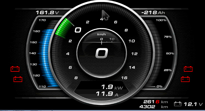

#37771Повідомлення 16 черв 2017, 21:45
Новостей никаких, кроме увеличения пробега. Сейчас на одометре 4302км.
Больше тысячи за чуть более половины месяца...
20170616_224036.png [ 210.66 КБ | Переглядів: 10719 ]

#37778Повідомлення 17 черв 2017, 07:12
Дима, спасибо за подробную информацию; Прибор-КЛАСС!
, но с цифрами -сложнее. ..............
Ты , выше писал: Напряжение увеличиваю по большей мере не сколько для увеличения скорости, сколько для уменьшения токов. Чем больше напряжение, тем меньше токи, и тем меньше потери, .............
Это абсолютно правильно, если речь о ДЕЙСТВУЮЩЕМ НА МОТОРЕ НАПРЯЖЕНИИ, ......НО НЕ О ТОМ , КОТОРОЕ ДЕЙСТВУЕТ НА ВНУТРЕННЕМ СОПРОТИВЛЕНИИ БАТАРЕИ, НЕ ДОХОДЯ ДО МОТОРА !..............
При питании мотора батареей от Широтно Импульсного Модулятора (ШИМ контроллера) напряжение действующее на моторе определяется не максимальным напряжением батареи, а мощностью мотора в данном его режиме (от его сопротивления) и Мощностью- пропускной способностью ШИМконтроллера. Который, даже при "тапка в пол", выдаст не больше того,(ограничит скважностью), на что настроена его самозащита, для сопротивления мотора в данный момент. И мощностью(внутренним сопротивлением) батареи.
.....Наверно профессиональных теоретиков такое объяснение покоробит,
но , я пишу не им. Это, не все электрики поймут, даже с ВО,
....но тебя Дима, ПРОШУ, поверь на слово и проверь:
Я, 2 года ездил с батареей 132 в, на моторе АДС 8" до 144 вольт.
Со слабой стартовой динамикой , стартовым током с нуля оборотов -100 а. Да, после 20 кмч, динамика росла, да мог разогнаться и за 150 (наверно), но расход при 50 кмч был за 100ватт.час/км.
.......Однажды, для эксперимента, запаралелил батарею половинами до 66 вольт.. и , вдруг : и стартовый ток и динамика выросли вдвое, (с дросселем) : Вдвое сократился и расход энергии. ВДВОЕ УВЕЛИЧИЛСЯ И ПРОБЕГ с той же батареей! Год ездил с возможностью переключения батареи, (даже в ходу). А контроллеры с Логвина на Келли, могу переключать и до сих пор, но, не пользуюсь.
.......Да, я пишу об этом не первый раз, но , другие "знатоки" , а их больше, продолжают уговаривать дилетантов , ЗАВЫШАТЬ НАПРЯЖЕНИЕ БАТАРЕИ, для повышения скорости. Хотя, трижды разумнее , для этого переключить катушки "ОВ". ....................
Дима, если проведёшь подобный эксперимент, или подтвердишь или опровергнешь мои утверждения, внесёшь серьёзный вклад в "
багаж знатоков"

#37809Повідомлення 17 черв 2017, 20:38
Михалыч, недавно обсуждали эту тему с Сан Санычем (Александр.TUZ).
Если будет окошко - на следующей неделе произведу перекомутацию, и посмотрю что с этого получится. Какой будет пробег и на сколько упадет максималка...
Вопрос в том что сейчас максимальная скорость 80 км/час (хотя на спидометрах двух разных машин было 90км/час). Ее мне хватает "впритык" в городской езде, не говоря за трассу. Ехала б еще чуть быстрее - было б супер.
Теперь что касается самой езды. Четвертая передача, режим тапок в пол, со светофора в числе первых, либо первый. Вкачиваю мощность до 20-25кВт. и в таком режиме проезжаю километров 50 (батарею заряжаю до 4.07).
Если нужен более длительный пробег, все-равно четвертая передача, и немного педалирую, стараюсь не вкачивать больше 10кВт при разгоне, и 5-6кВт при езде, скорость догоняю до 70 км/ч, но в таком режиме ключи контроллера из-за скважности в жару перегреваются....
На второй передаче динамика дурная, но до 35-40км/ч. и расход не большой. Несколько раз приходилось добираться домой на второй передаче, проехав километров 15, и затратив энергии как за 5км в режиме тапка в пол на четвертой..
Пару раз хотел провести эксперимент и проверить на сколько хватит заряда если ездит на второй, но 40км/ч ОЧЕНЬ мало. немогу так ездить :motz:
Поэтому нужно отрегулировать кулису - и посмотреть параметры 3 передачи. Ну и потом перекоммутировать батарею и посмотреть на макс.скорость и расход. Возможно после этих опытов придется вернуться к результату дискуссии с Александр.TUZ, и реализовать возможность переключения обмоток на ходу при помощи контакторов, только организовав защиту, чтоб переключить можно было только при отпущенной передаче. Тогда трогаемся на 80В, и разогнавшись до макс скорости на этом напряжении сбрасываю газ, и включаю "скоростную" передачу кнопкой повысив напряжение до 160В. И еще одна защита, чтоб батарею можно было включить на зарядку только при коммутации 160В

#37815Повідомлення 17 черв 2017, 22:03
Я думаю, что надо не так. Про 160 вольт надо забыть уже для того , что бы батарею через пару лет не менять ... У тебя и при 80ти, при в 4 раза меньшем Rо батареи, будет 50 кмч, при хорошей динамике разгона, с 4й передачи. А будет маловато, добавишь дросселем. А для второй- скоростной запаралелишь полюса ОВ. Можно и контактором с диодами (тумблером) , а сумеешь то и Эл.ключами, автоматически, при достижении определённых оборотов.....................

Михалыч, попробую отпишусь. Но полтинника очень мало :( минимум 70. Но эксперимент покажет. А КПП у меня от ЗАЗ 968.
Babac, по токам точно не скажу, но при разгоне в пиках до 140А. А при езде до 70-80А. Нужно будет посмотреть. Мощность в кВт визуализируется на табло. А токи нужно вычитывать внизу под спидометром. Что касается подвески, я плохой дороге шкивает. Аммортизаторы пока стоят те что были на авто с момента покупки - один мертвый, один тек... и походу уже вытек. В гараже лежат от ваз классиси пара и от астры g пара, но нет времени занятся и попробовать на каких будет лучше

#37823Повідомлення 18 черв 2017, 08:48
Дима, сообщи про мощность контроллера, и про просадку напряжения, при макс и норм.токах. Отсюда будет известно Rо батареи и потери на ней, и прогнозируемый выигрыш в расходе и пробеге. А неизбежный выигрыш в сроке службы батареи и спрогнозировать не умеем.

#37829Повідомлення 18 черв 2017, 10:26
Валентин Михайлович, на неделе сделаю замеры. Вернее попробую записать видео с телефона, чтоб потом можно было проанализировать.
У меня другая машина тоже есть. И на ней 180 нормально ехать. Но тут речь идет именно о езде по городу. Для комфортной езды нужна скорость потока либо чуть больше...
