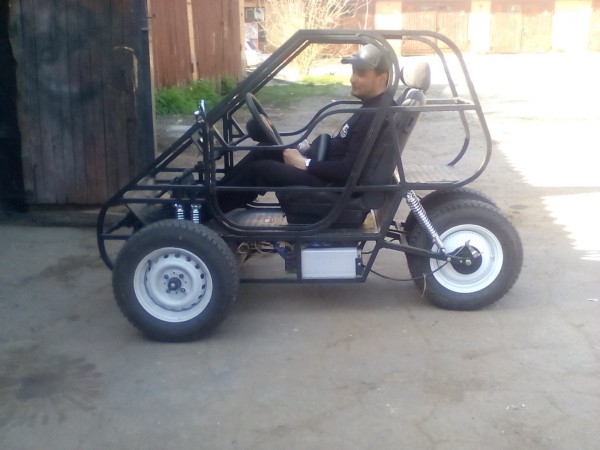

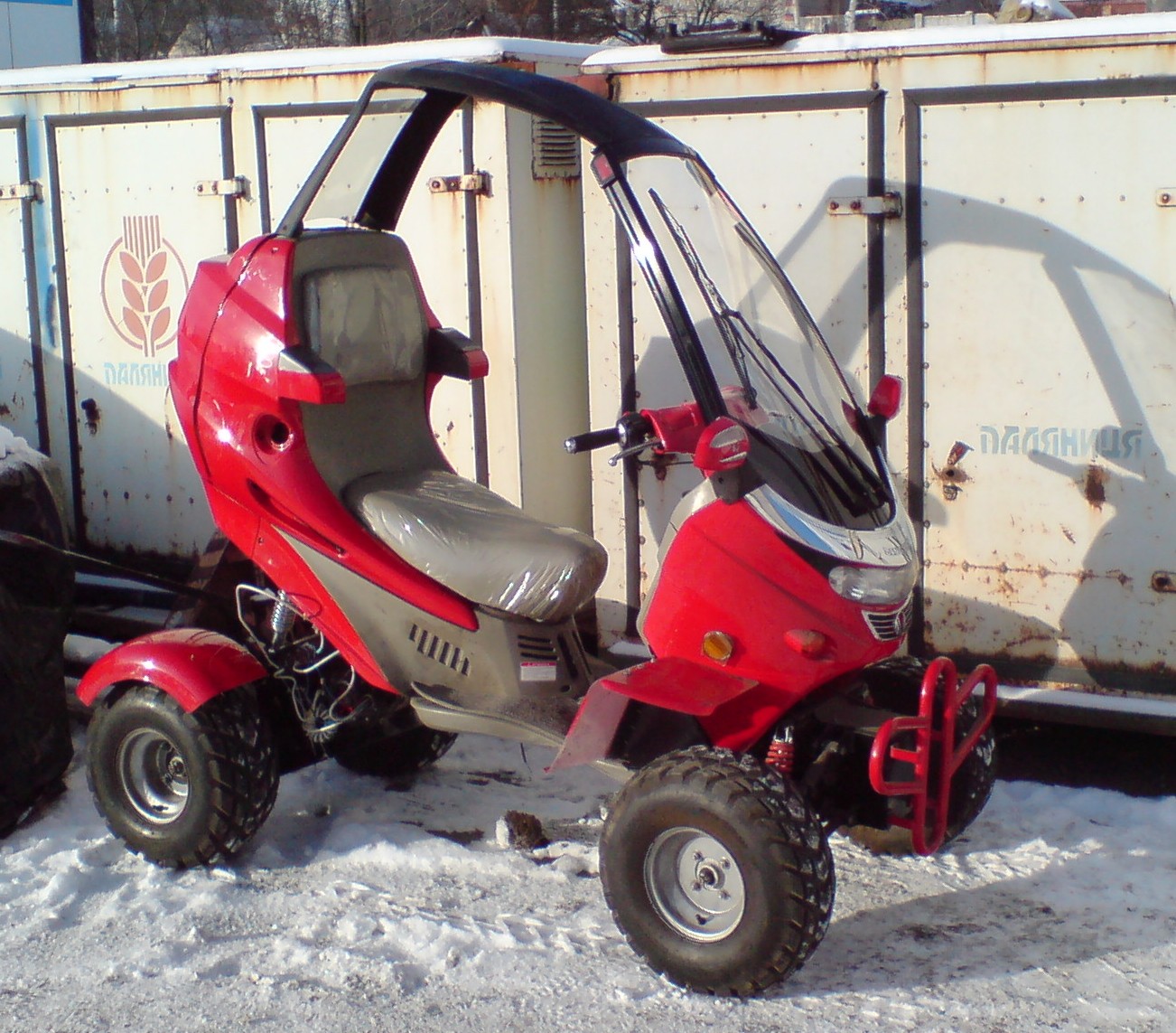

Увидел ссылку на работы по конверсии у Olaffа, там есть электроквадроцикл Торнадо, у него база явно не больше, чем у Страйка, а сидение и центр тяжести значительно выше и никто не беспокоится о перевороте вперед))) Интересно, какая из конструкций более устойчива в этом отношении).

Максимальная скорость у того электроторнадо 25 км/ч. Страйк кажется 90 км/ч едет? Понятно что нужны хорошие тормоза
#38269Повідомлення 27 черв 2017, 11:35
Его максимальная скорость у нас была примерно 20 км/ч, центр тяжести очень высокий. Ситуации близкой к перевороту вперёд у нас не было , а вот вбок он был очень неустойчив. Думаю, что будь он побыстрее так и вперёд бы мог опрокинуться.

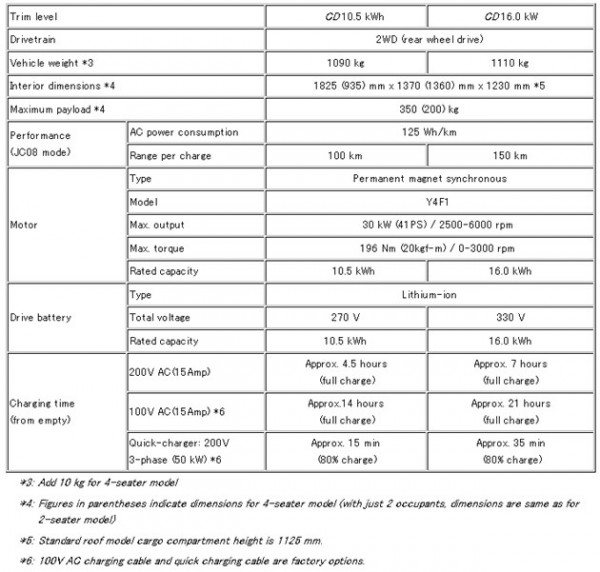

Митсубиши так же выіпускают такой же грузовик MINICAB-MIEV. Все как у микроавтобуса,только батарея 10.5
