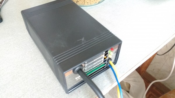

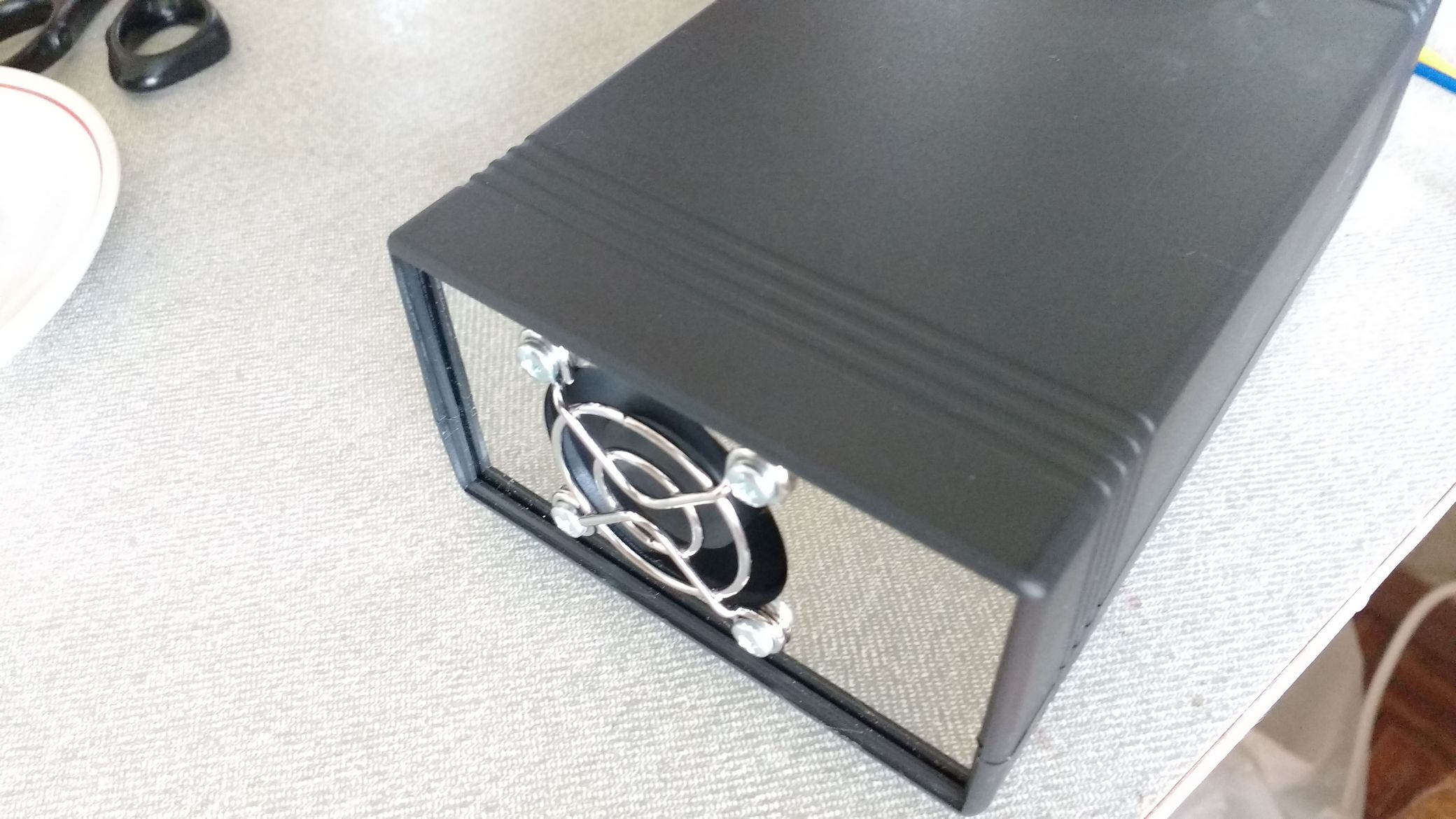

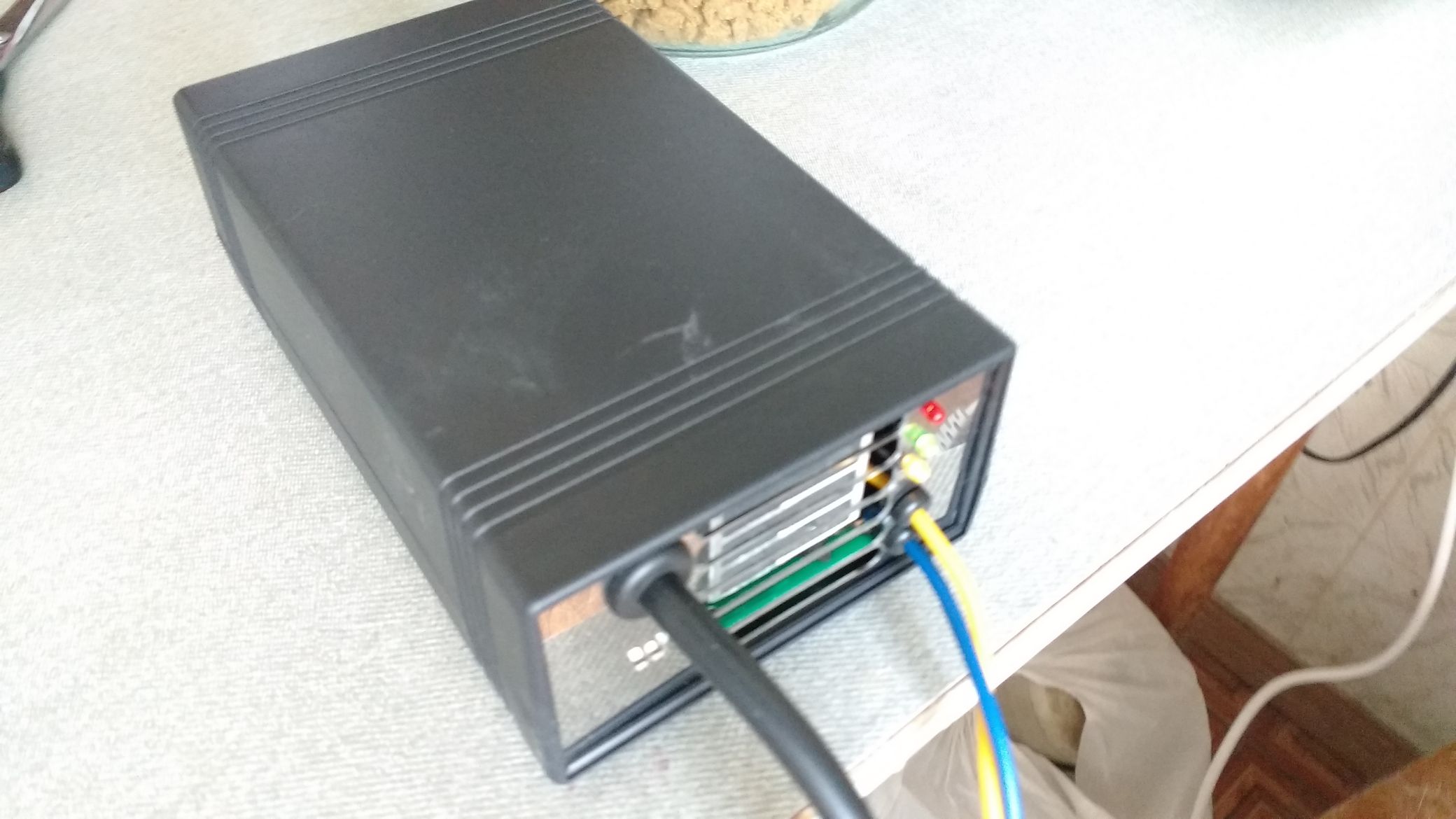

В описании моей сигналки написано что 5 уровней чувствительности, но я пока хз как их переключать. Возможно, не хватает переключателя, к которому должны идти часть проводов с того пучка что торчит из сигналки. Хотя вряд ли. Буду дальше разбираться. По поводу сигнала потери связи - пока не могу сказать, протестирую - скажу. Я сейчас не езжу, были вопросы с зарядкой, которые затянулись. Могу сказать что сначала 3 недели ждал зарядку от одного человека, но так и не дождался - он вернул деньги когда сказал что не может сделать. Тогда я заказал зарядку у Wector в четверг и получил ее в понедельник. Очень быстро сделал и на вид зарядка очень аккуратная и компактная. Параметры 84В/9А
Сигналка по вашей ссылке крутая, но непонятны размеры блока. Если в авто, то пофиг - там место есть. А у меня в раме e-kross места мало из-за АКБ.
