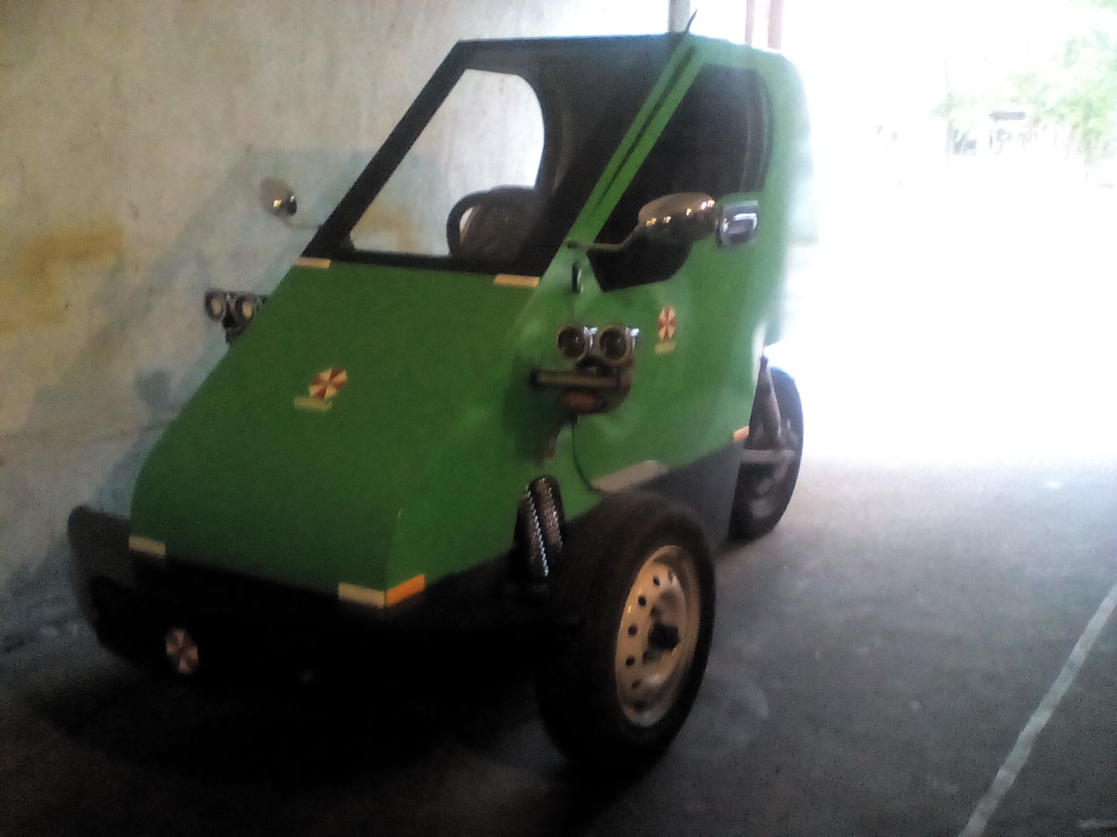

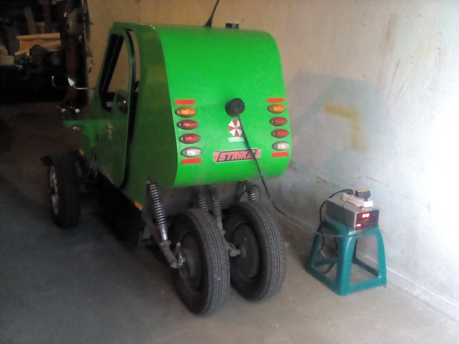

Сегодня пробег Страйка перевалил за 22000 км, в честь этого события мы наклеели на аппарат его название, стилизованное под эмблему, а на дверях, передке и на месте номерного знака расположена эмблема корпорации Амбрелла, из фильма "Обитель зла". На фото Страйк заряжается у меня в гараже после трудового дня.

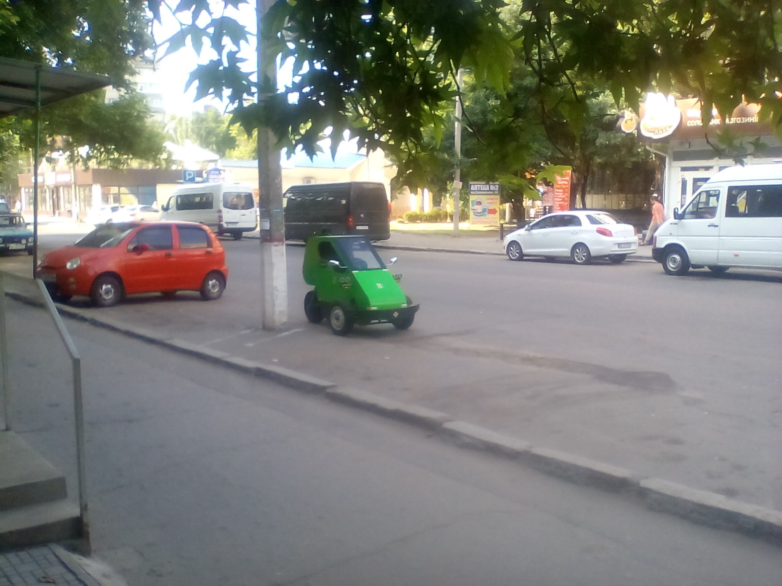

Сегодня решил, пофоткаю Страйк в работе) первое фото вид на Страйк с окна заводоуправления Николаевхлеб, вторая, остановился купить Пепси по пути с одной работы на другую, время девять утра, уже 30 км пройдено.

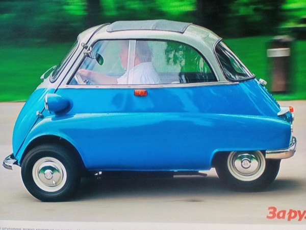

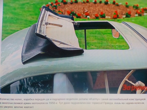

Сегодня в городе на светофоре один человек заинтересовался Страйком, ну это дело обычное, я уже привык, а вот то что он мне сказал стало для меня неожиданностью, причем приятной. А сказал он, что Страйк ему очень напоминает по концепции БМВ изетту, только в одноместном варианте. Я конечно про существование такого автомобиля знал, но на создание Страйка меня вдохновила совсем другая машина (Корбин Спарроу), тоже одноместная, а Изетту я считал машиной более габаритной да и совсем другой и никогда их не сравнивал. Но сегодня сравнил и к моему удивлению они практически одинаковые. У Страйка такая же колея передних колёс, такая же база и такая же высота! Изетта только длиннее на 8 см и задние колёса стоят шире на 9 см, более того у нее тоже только задние тормоза, как и у Страйка! Интересно, что и я и инженеры БМВ пришли практически к одинаковым размерам шасси для микроавтомобиля. При этом у Страйка батарея в полу, а единственный человек сидит в более узкой кабине строго по центру, теоретически он более устойчив и багажник у него не наружный, а внутри, там где у Изетты мотор. Так что у моего авто есть много общего с этим легендарным автомобилем. А те кто писал, что у Страйка что то не так с базой, тормозами, устойчивостью, могут сразу направлять претензии концерну БМВ ))). Привожу фото, как оказалось родственного авто, под фото отзыв о тормозах)))
