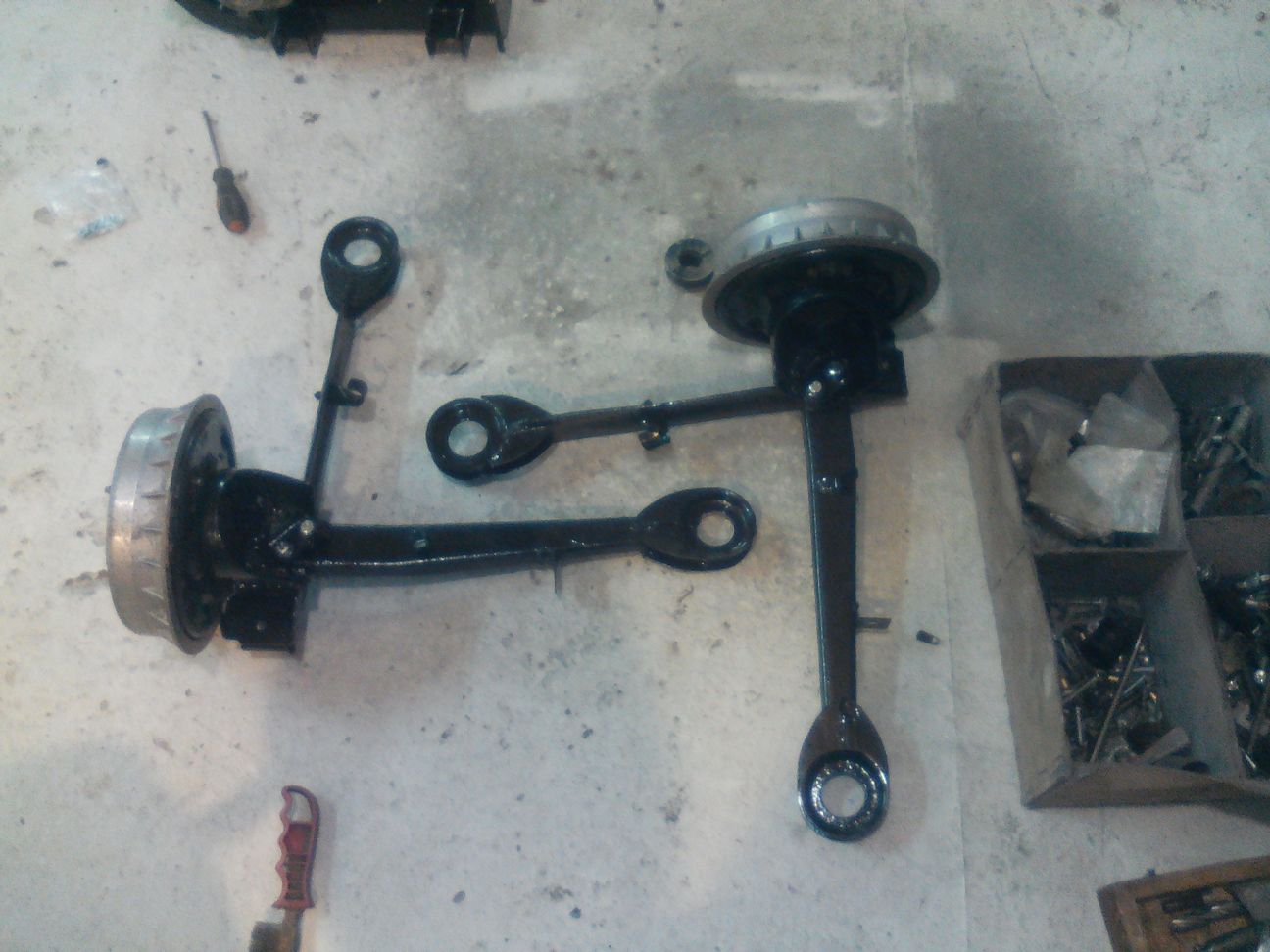

ну да,это правильно...родная подвеска не трабанте по современным меркам неахти,и легкосплавы не поставишь)))))))) по этому я перед тем как все красить,слегка переделал ходовку -пересадил его на ваз 2108.
выбор на самом деле не очень правильный, качество запчастей негодится никуда,а цены довольно высокие( но поскольку начал,то нужно заканчивать)
задние рычаги переделались просто,выточил шайбы. они стали вовнутрь фланцев рычагов,и все дела,к ним прикрутил ступицы в сборе...ну там еще крепление для тросов ручника и тормозных трубок,а то у меня ящик с аккумами.пришлось немного изменить трассировку тросов и трубок.
а спереди пришлось поизголяться..внизу поставил шаровую,переделке подвергся поворотный кулак и нижний рычаг,в результате снизилась неподрессореная масса,избавился от шкворня,и появилась возможность регулировать развал ,так же к кулаку пришлось приварить уши для крепления дисковых тормозов,для этого была выточена оправка которая центровалась в посадке подшипника,и к ней прикручивал ухо,и только тогда приваривал,иначе думаю ровно не приварить...
верхний шкворень остался,для него была выточена бронзовая обойма,и в рессору тоже выточил втулки.а то с сайлентблоками не срослось..
а и еще момент в пользу переделки.передние не взвешивал,а задние ступици от трабанта на два с лишним кг тяжелее чем восьмерочные...
