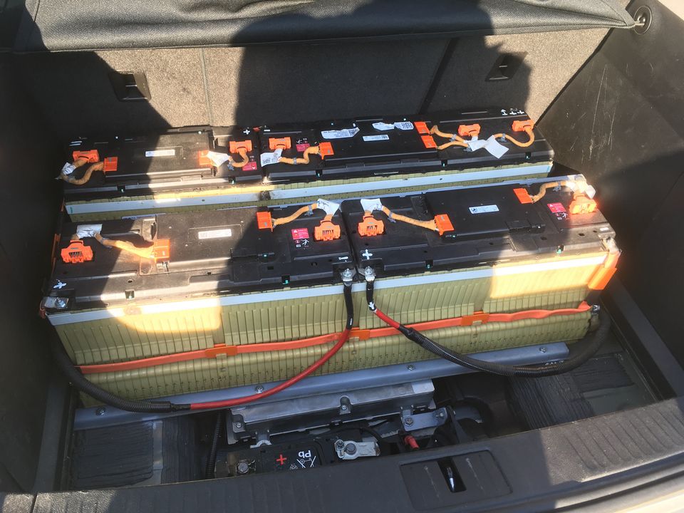

Дякував (ла) 9 Подякували 38
Chevrolet Volt - додаткова батарея в багажнику.
Збільшиться пробіг не в 2 рази, а в 1,95. Все одно краще, ніж з однією батареєю.
db6e4ees-1920.jpg [ 856.53 КБ | Переглядів: 17144 ]

Ну тогда вместо теоретических +100% реальных +97,5% к пробегу не такая уж и большая разница.
Я просто вспоминаю пежо 106 с Чехии, где около 52кВтч лифера (128В 400+ Ач), ЛИФЕРА КАРЛ! И тем не менее с огромным перегрузом рекорд Чехии в 502км, т.е. те же около 100Втч/км в ЭКО+ режиме (в ноль LiFePO ксти не разряжали).
