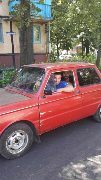

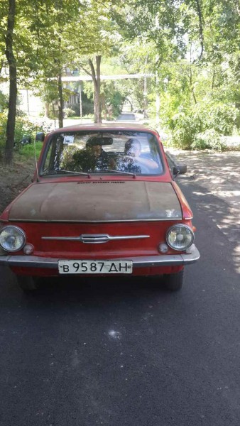

не прошло и 3 года как ЗАЗ 968 выехал с гаража на усиленной акб с Эвелла.)))
Пред. история.
Следил за перевоплощением авто в электро,огорчился когда продали в Одессу и тут вижу снова в продаже,не смог удержаться и купил.
И с 3 августа 2016г. стояла в гараже((((
ждала акб под мои хотелки,не хотел в ее пихать свинину и акб с лифа,мечтал о тесла модулях,но цена кусалась.
первый выезд на акб с эвелов 144в24Ач(2 блока по 72в24Ач) был 26.06.19г,это было круто.
Разгон до 40 на 3передаче и до 60 на 4(но это не предел,начал капот приоткрываться)
Пиковый ток был 105А
с акб съели 1,5киловат*час на 15км пробега(малый расход так как искали где разогнаться и искали 4 передачу))))).
Вот так,то ли еще будет!)))

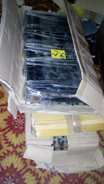

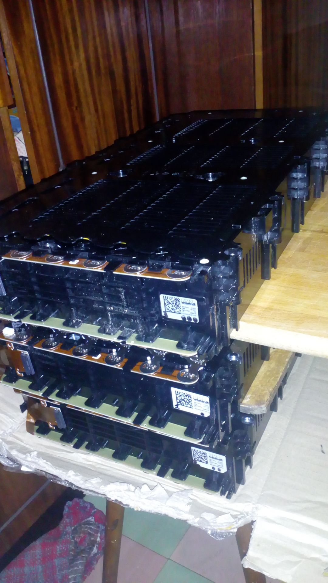

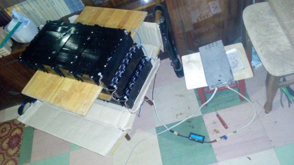

Продолжается электрификация ЗАЗа.
Недели 2 назад приехали 3 блока 48в 60Ач для АКБ,но один блок оказался не рабочий(секция вылетившая была)
Вчера съездил на почту и забрал заказанный ранее блок на замену.
Ехал по правде на 100в,ну такое скажу я вам.
Сегодня подключил 3 блок к двум,и это агонь ребята,тесла отдыхает)))).

#91377Повідомлення 27 вер 2019, 13:23
У меня заряжается АКБ 165в от трех Чероки(можно Бенинги)

#91387Повідомлення 27 вер 2019, 19:00
Vini007 писав(ла):
Блоки самсунговские? Своей бмс нет? По чём брали и где, если не секрет?
