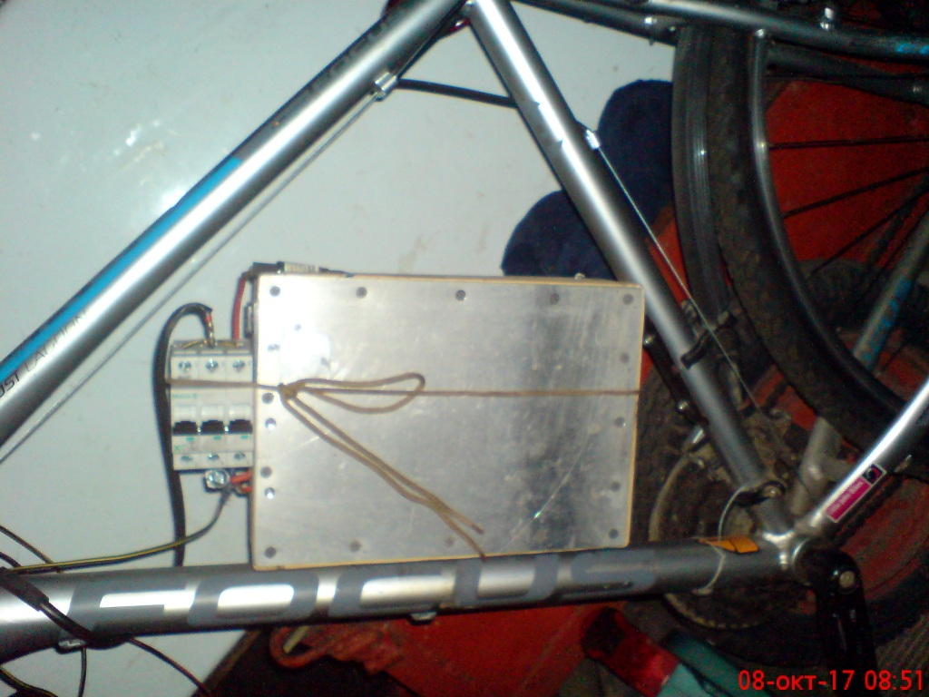

у меня такой аккумулятор свободно в раму поместился, несмотря даже на толстую рейку рамки коробочки. Сама коробочка по внешним габаритам вышла 20*30см

Как у Вас батарея внутри собрана, пакеты на ребро уложены? Как сделано чтоб на них не влияла тряска и они не теряли форму со временем, защита торцов пакетов? Как сказывается такое размещение на пакетах. Все советуют укладывать плашмя.

Ну покажите мне плоско уложенные пакеты на велике размером 250*165? Таких, наверное, нету.
Плоско я делал сборку из лиферных маленьких, но там размер пакета был 150*110 download/file.php?id=8580&t=1
В этой сборке тоже лепестки соединял болтиками, между пакетами пористый огнеупорный материал, все промазано силиконом и края всего бутерброда тоже густо замазаны силиконом, образуют единое целое и ничего соваться не может, и все это плотно запихано в рамку и слегка задавлено алюминиевой крышкой-боковиной.
