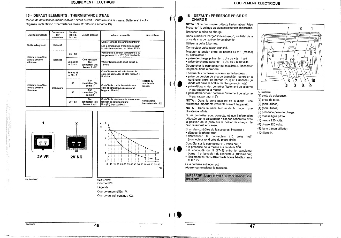

Т.е. при температуре ниже 10 градусов, к стандартным 163В (8,15В*20) накидывается еще +0,6В за каждый градус. Как показано в примере при 0 градусов до 8,45В на блок * 20 блоково = 169В или +6В за 10 градусов ниже нуля. А при температуре выше 10 градусов минус 0,3В за каждый градус, например если Вам нужно что бы родное ЗУ заряжало не больше 160В, то Вам нужно показать электронике температуру батареи 20 градусов (163В - 0,3В * 10 градусов). За показание температуры отвечают NTC резисторы, работающие по примерно такому принципу:
NTC Resistor.jpg [ 335.03 КБ | Переглядів: 7327 ]
И если методом тыка найдете нужное значение сопротивления (изменять температуру родного датчика с замером сопротивления) и вместо датчиков поставите постоянное сопротивление, то в случаи работоспособности родной ЗУ, сможете выставить таким способом макс. напряжение сагем ЗУ. Правда при достижении такого напряжения на батареи, родная зарядка будет еще полтора часа током 5А дозаряжать батарею, как бы длинными импульсами, по принципу напряжение ровно максимальному или ниже -> ток течет, если чуток выше -> ток на какое то время равен нулю. Каждая десятая зарядка будет пытаться дозаряжать батарею аж 3 часа.

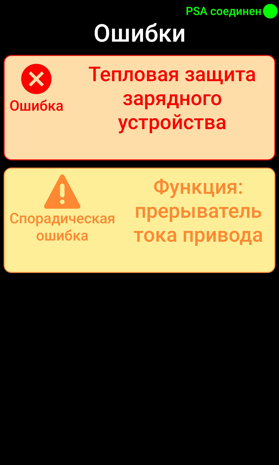

Всем здраствуйте
Я приехал машина в состояние перед смерти.
Наверноне глубокии разряд, волтметр показал 90 вольт на болшой батарей.
S91119-17200999.jpg [ 198.61 КБ | Переглядів: 7137 ]
