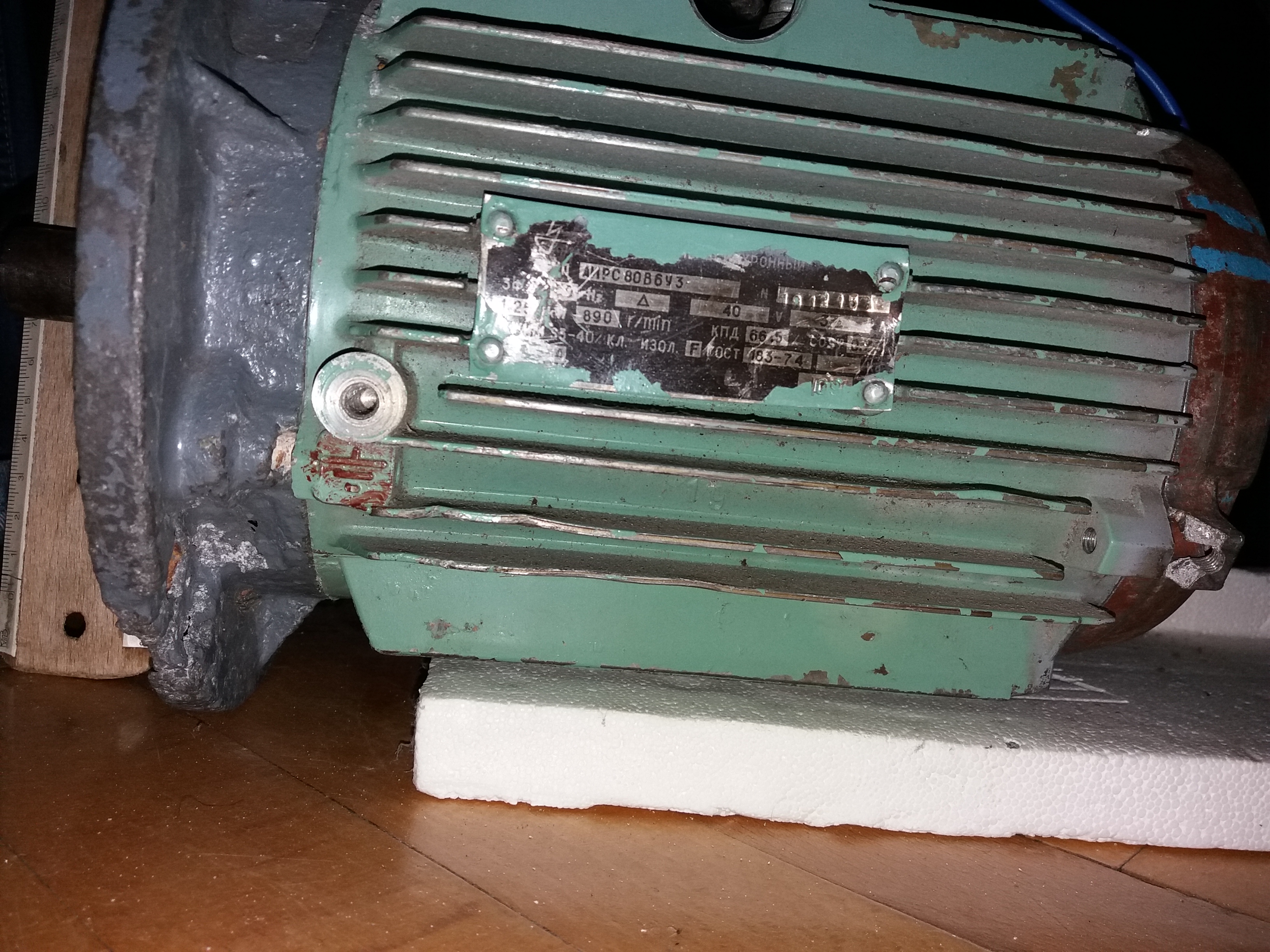

У меня тоже лежит асинхронник на 40в., 37А., 890 об/мин.
20170824_110419.jpg [ 2.6 МБ | Переглядів: 8953 ]
что с ним делать ума не приложу...
Крутити частотником до 400Гц і 320В і отримати 7к обертів і 11кВт :) якщо залізо не надто "грубе".

Вадим писав(ла):
По идеи должен хороший ветро-генератор с этого мотора выйти :?

Вадим писав(ла):
Этот мотор можно использовать в качестве тягового , подключив его через контроллер Келли или Куртис . С напряжением АКБ 120-150 В с него можно получить до 4 кВт , при 3000 об/мин и частоте 150 Гц .
