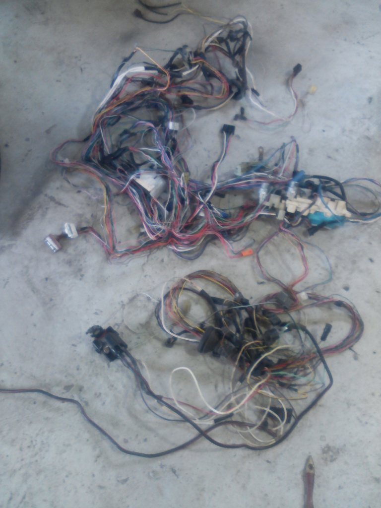

пока праздники,двигаю потихоньку работы по трабанту

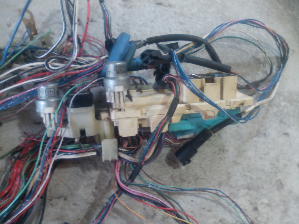

проводка занимает много времени,но потихоньку все сходится,приехала на конец-то проводка от тойоты,я ее сразу всю размотал.ну в смысле освободил от изоленты и всевозможных рукавов..на самом деле я хотел купить только блоки с предохранителями,но решил не чикаться и купить всю,точнее подкапотную,и подторпедную части. и не прогадал.на проводах много всяких разных разъемов,которые можно собрать в пары.и есть всевозможные крепления,защитки.короче бонусом много полезных вещей!
срисовал схему подкапотного блока.и теперь пытаюсь правильно подключить все провода,пока вроде получается) на самом деле довольно сложно скомпоновать фишки с проводами цветами длинами сечениями разъемами,думаю завтра с ним закончу
забрал с покраски кронштейны ,улитку охлаждения и ящик под аккумулятор для бортовой сети

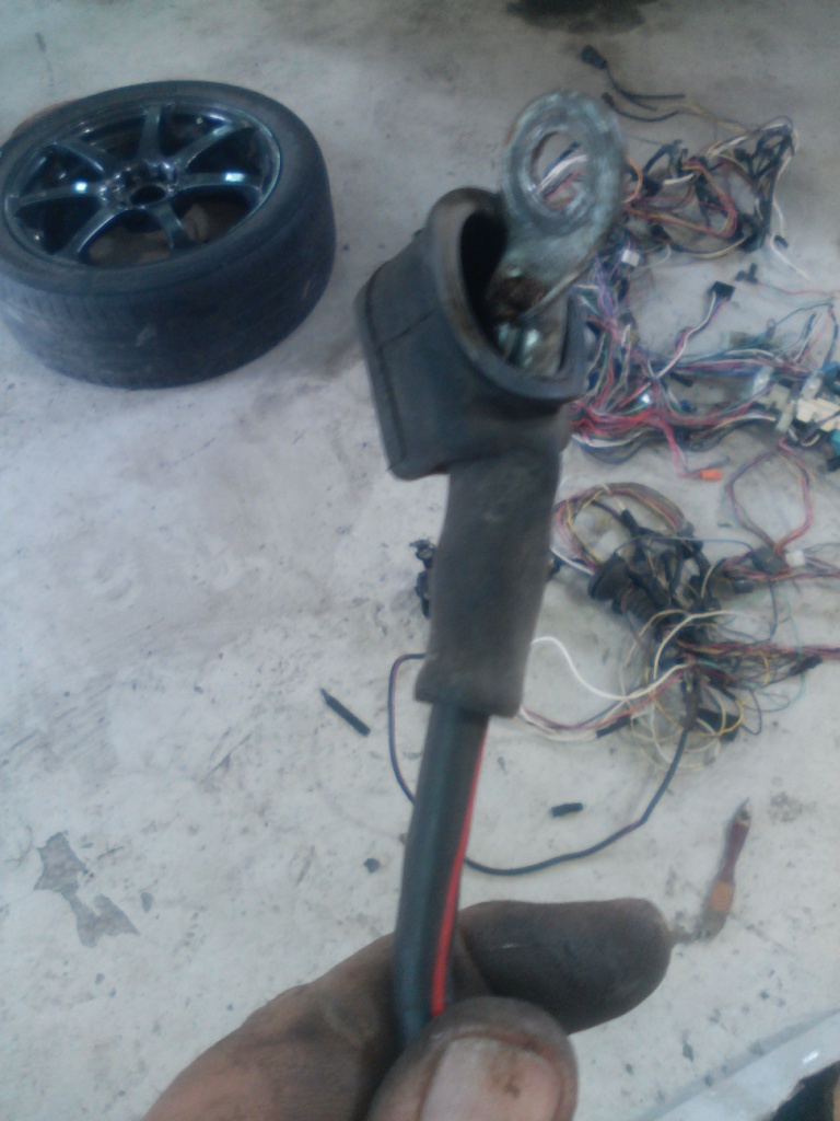

в проводке нашел интересные провода с клемами под болт м8 и сечение квадратов 25,провода не длинные,но подключить мотор к контроллеру можно,их два.написал продавцам мож найдут еще один,чтобы все три одинаковые были.
проводку укладываю в сетку,прикольно получается.мне больше нравится чем просто изолентой обмотать.или в гофру всунуть)
Коментарій до файлу: вот сама проводка уже свобожденная от лишних деталей

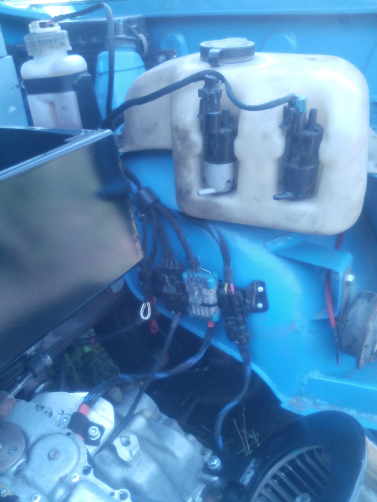

Отлично смотриться, так держать. Два вопроса.
От какого авто бачок омывателя с мотором, и как крепили. Механизм дворников, трапеция, родная?
 Заголовок повідомлення: Re: Трабант Электро (Лев, Запорожье)
#41109Повідомлення 25 серп 2017, 08:44
бачек омывателя от понтиака.крепил ....приварил крепления.,мотор дворников от него же,а трапеция родная

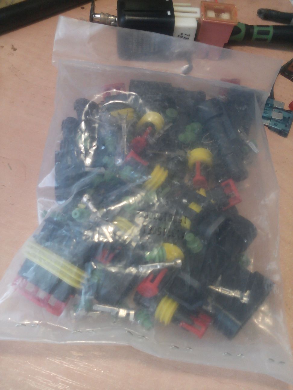

приехали разъемы для поворотов противотуманок,фар ,задних фонарей...

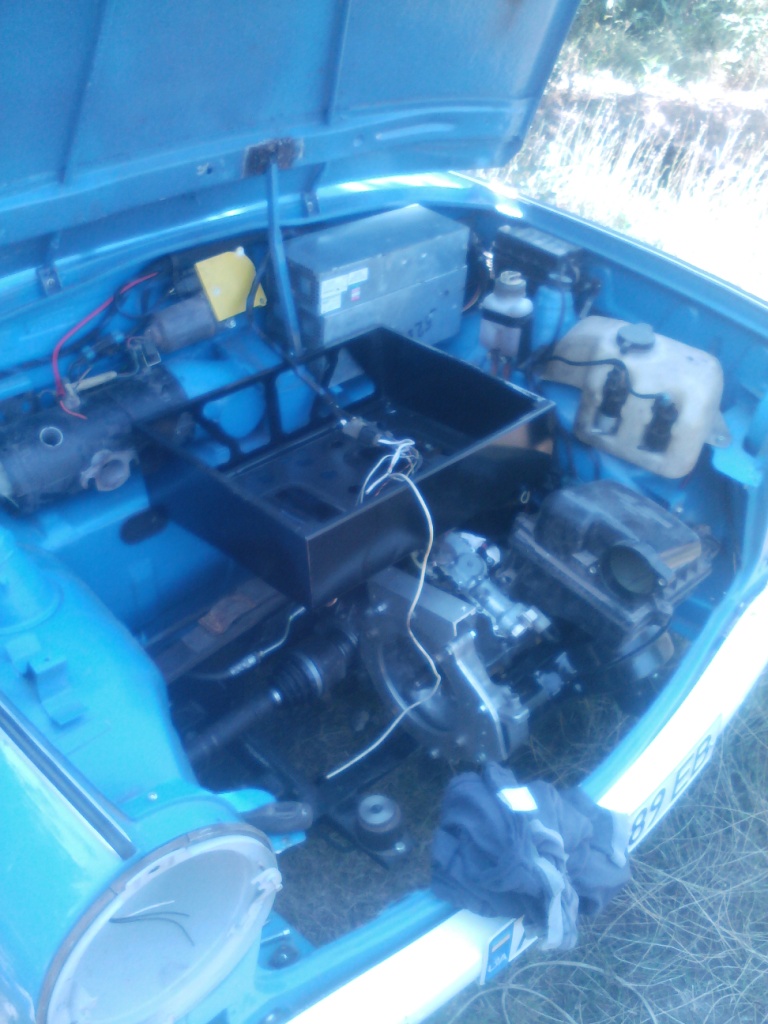

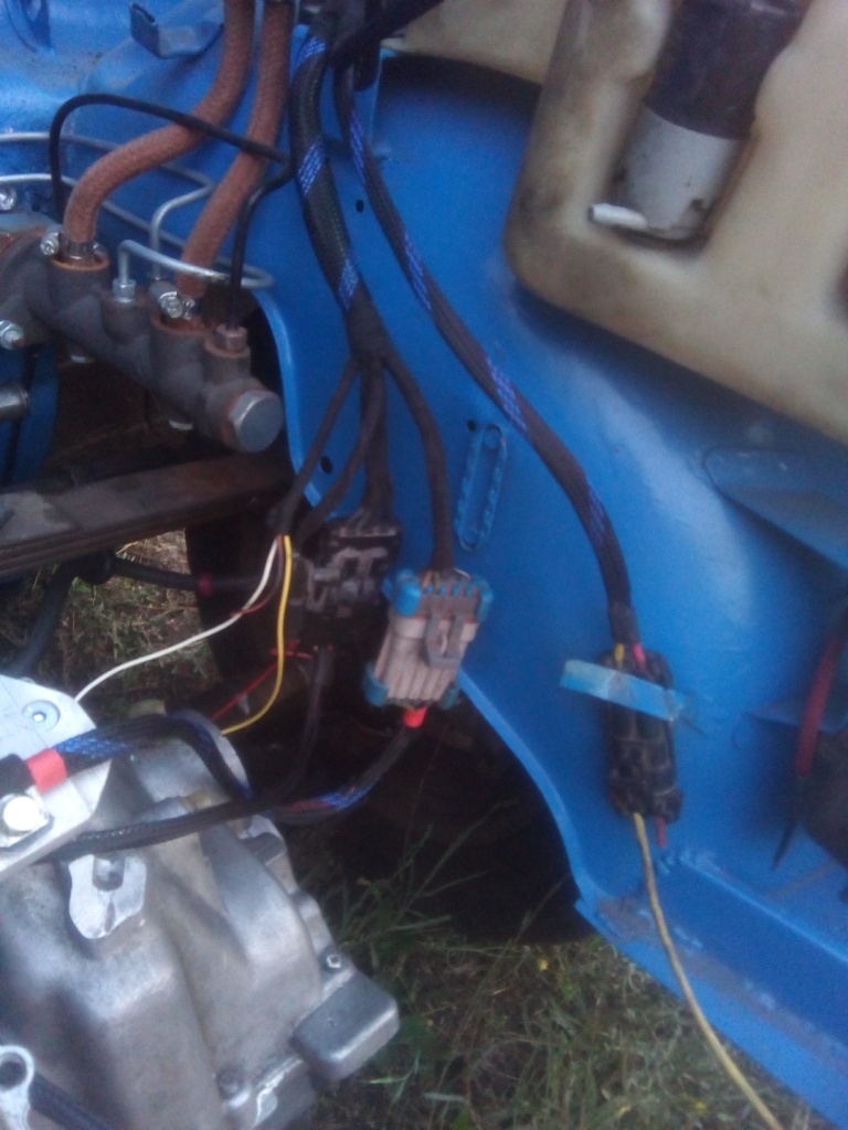

потихоньку собираю,доделал проводку в капоте.кроме зарядки и контроллера.эти цепи решил сделать в отдельных жгутах
поставил улитку,примерил ящик для бортового аккума.. вроде пока все становится)
Коментарій до файлу: разъемчики подключил и закрепил))))))
IMG_20170826_115919_1.jpg [ 187.1 КБ | Переглядів: 10036 ]
Коментарій до файлу: вот такая компоновка получается.под ящиком еще станет мотор с контроллером
и таки мне прислали еще провод! так что теперь все три одинаковых проводка с одинаковыми резинками :) это ж прикольно!
