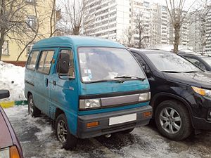

много в продаже таких авто как раз по причине дороговизны ремонта двс... то что нам и требуется...можно обратить внимание еще на дайхатсу хайджет, субару либеро сузуки керри и многое хонды типа стрит и мицубиси.. но именно daewoo damas выпускался и массово поставлялся в снг... в россии и украине их валом.. есть даже сдают на утилизацию.. в целом состоянии... ироды!
распродав ненужное из этого бусика стоимость стремится к нулю... это ли не бюджетный вариант для переделки???
#42150Повідомлення 13 вер 2017, 12:15
Звідки: Tumen
владимир-альянс писав(ла):
распродав ненужное из этого бусика стоимость стремится к нулю... это ли не бюджетный вариант для переделкиполикристал.
Хорош!Единственное,это высота около двух метров.Если ещё СБ 40-50 кг поликристал,и высота больше двух метров.Боюсь завалится на повороте.Крышу срезать,чтоб пониже был?Не получается много.

высота примерно 180 см(у дамаса на 10-15 см крыша выше)... я возил на багажнике на крыше 400 кг... а так центр тяжести у него сильно ниже ватерлинии... так что перевернуть его очень проблематично... испытал на своем сузи когда гнал из Киева и зацепив обочину попал в ямы на стоянке дальнобоев.. кидало так что все летело вверх.. но машинку перевернуть не удалось...

ничего резать не надо.. сотня кг батарей и почти стоко же двиг в самом низу будет отличным стабилизатором положения... а машинка реально для переделки.. и их очень много.. и обьем внути огромный..как про нас говорят-внутри больше чем снаружи.. я и холодильники и всякую мебель легко на нем вожу.. очень комфортно спать вдвоем.. длинна от задней двери и до передних сидений 190 см...если найти поворотные от субару либеро-самбара.. то будет офис на колесах...

видел этот ролик.. цена без доставки.. и много нюансов... но реально.. а на высоте не зацикливайся-перевернуть его невозможно... весь вес внизу-сверху только спичечный коробок.. со стеклами..
