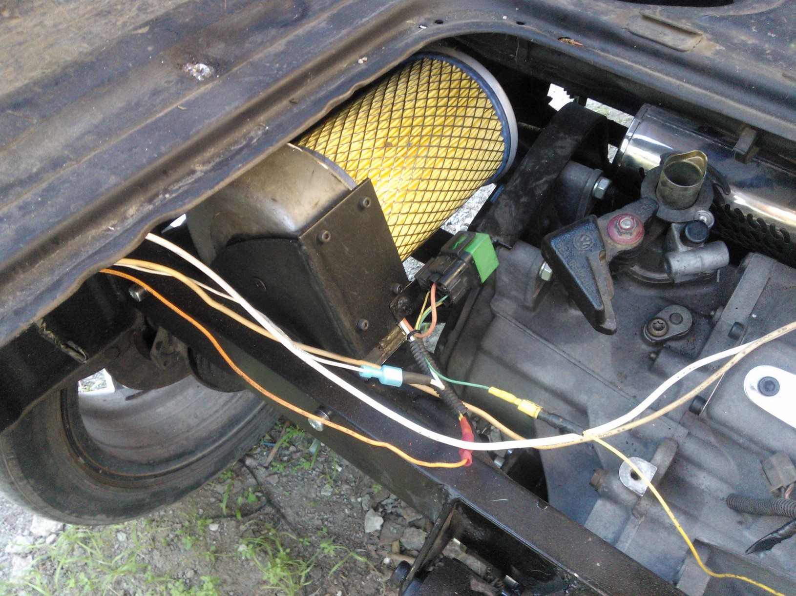

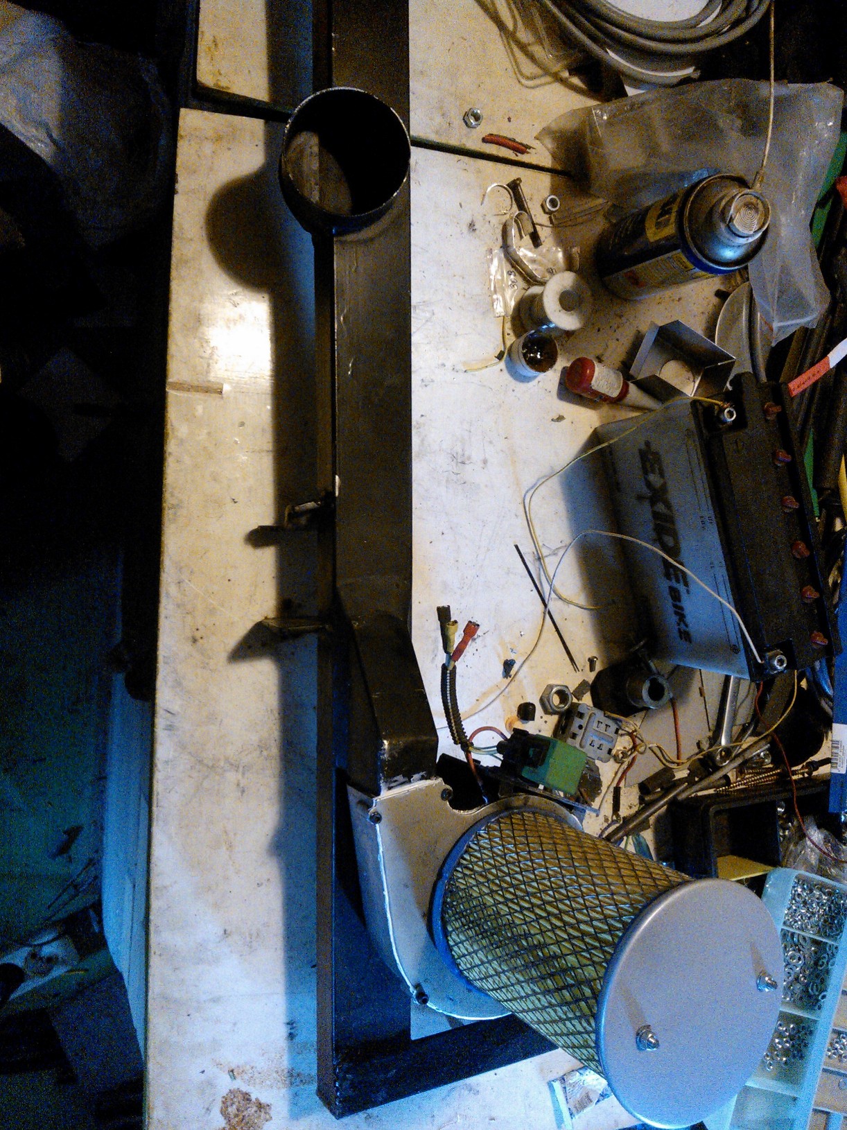

Закінчив з охолодженням двигуна. Тестував, то зараз добре, але здається що при гарній жарі його буде не досить…буде жара буду дороблять . Для того щоб їздить на роботу ще залишилось ящик для зарядок, контролера, дс-дс…але зараз хочу засунути в той ящик акумулятор щоб отримати документи від інституту, та й на зиму буде можливість підігрівати. Потім – перемикач передач (бо на нещасних 15км до роботи дві гори і одна чимала), ручнік, печка заз на газу (з заду) і електро зпереду, проводка і музика :) а все інше вже по ходу панель приборів и т.п.

фильтр бы в кожух,а то на первой луже его зальет из под колеса.бумага намокнет,и он не будет пропускать через себя воздух(((((

#42282Повідомлення 15 вер 2017, 10:31
Звідки: Украина.Кировоград
Мій електротранспорт: ЗАЗ 965
сильно далеко дуйчик от мотора,та й ще кут 90гр, в таком варианті повітря дойде дуже мало, нада сразу біля мотора ставить, або дуйчик більшої потужності, із практики :)

#42285Повідомлення 15 вер 2017, 11:14
Звідки: Глеваха, возле Киева
Лев писав(ла):
Хочу полукруг из тонкой нержавейки снизу, от прямой води и грязи с под колеса , а так то он влаги особо не боится

#42287Повідомлення 15 вер 2017, 11:20
babac писав(ла):
там конструктивно торцеві зазори між крильчаткою і корпусом десь по 5мм, хочу для початку їх зменьшити (і то потім :) ) щоб збільшити тиск після дуйки

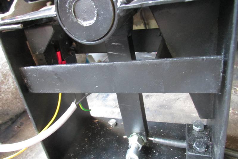

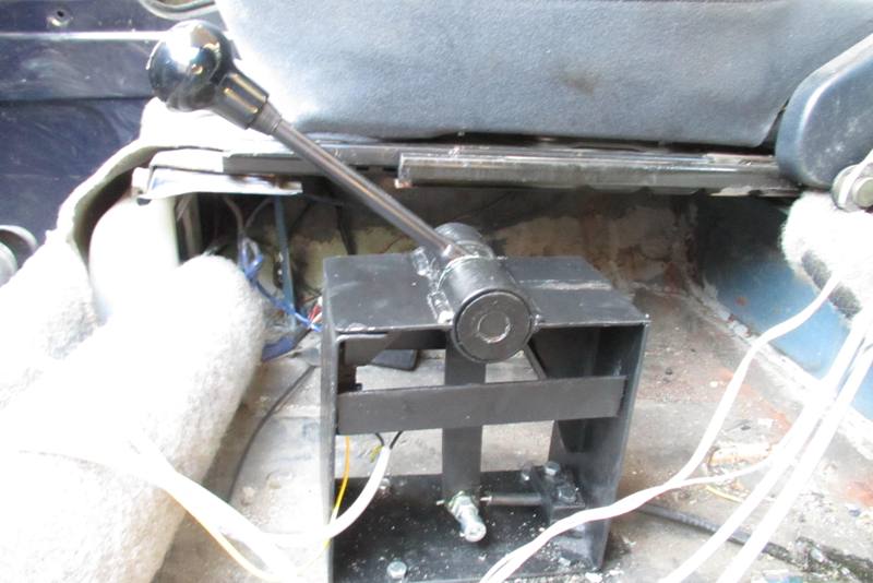

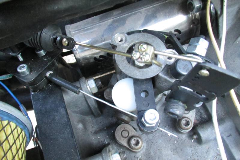

Раніше переключити передачу мені треба було зупинись і вийти з машини, а це вже нарешті зробив переключення за допомогою стальки і приводу центрального замка який включаеться концевиками
