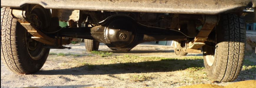

Саша, задняя резина правильно стоит? мне показалось-или надо колеса с лево на право переставить...было как то-поставил направленную резину на задний мост и удивлялся что плохо скребет-особенно по льду... пока мне на шиномонтажке не обратили внимание на раправленность рисунка резины... и как пошептало-грести стала и трогаться по льду без проблем...
