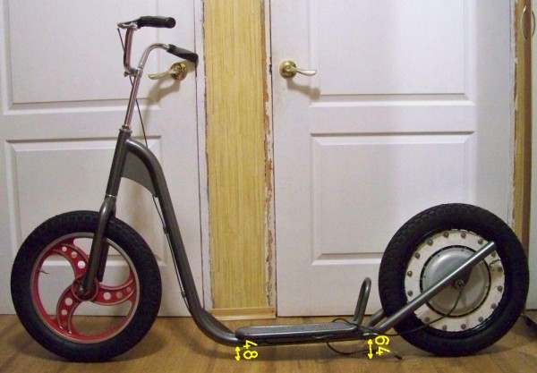

Решил построить двухколесный электротранспорт для езды втроем на природу.
Транспорт должен беспроблемно загружаться в пассажирский лифт и, в случае поломки лифта, его
можно было бы закатить на 13 этаж по лестнице.
В качестве донора был куплен "взрослый" самокат на колесах 20".
Донор1.jpg [ 63.71 КБ | Переглядів: 11821 ]

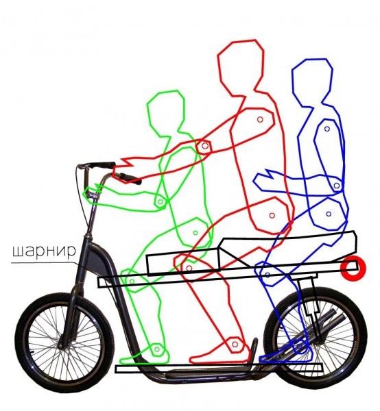

В автокаде нарисовал чертеж-компановку.
Эскиз2.jpg [ 127.7 КБ | Переглядів: 11819 ]
Если впереди в родной вилке оставить-поставить колеса 20", то просвет ну чрезвычайно мал.

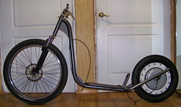

Самокат2.jpg [ 89.32 КБ | Переглядів: 11817 ]
Достал с балкона вилку на 1", да вот засада шток у вилки короток.

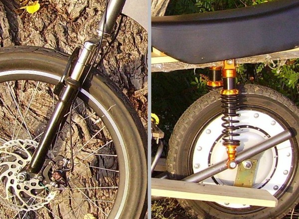

Достал с балкона вторую вилку-ашан (давно собирался выбросить, а тут пригодилась), отпилил кусок штока и удлинил этим куском первую вилку. Поставил на самокат. Ну это совсем другое дело, с таким просветом уже можно ездить, да и переднее колесо 26" на проселке куда лучше, чем колесо 20".
Самокат3_1000.jpg [ 89.68 КБ | Переглядів: 11815 ]

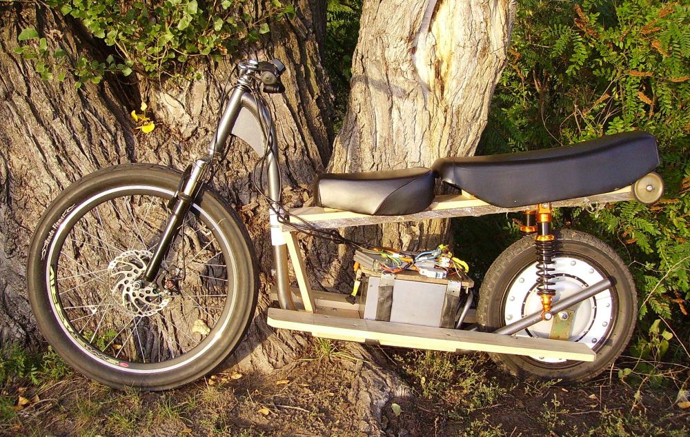

Собрал "прототип" и выехал на пробный тест-пробег. Максимальная скорость аппарата 25 км/час.
Заднее колесо "самопал" на базе переднего DD мотора 500 ватт, моторезина 14х2.75.
Но одна пятисотка с контролером 48 вольт 20 ампер для троих явно слабовата.
Самокат5_1000.jpg [ 193.71 КБ | Переглядів: 11814 ]

Поскольку супруга категорично заявила, что пока я не поставлю задние амортизаторы, она на сей драндулет не сядет. Пришлось снять временно с чоботара задние амортизаторы и поставить на самокат.
Так же снял с легкого вела переднее колесо с мотором 350 ватт и поставил на самокат.
Сегодня, ближе к вечеру, выехал на Труханов остров.
Супруга и дочка прибыли на остров на тролейбусе. Там втроем загрузились на самокат и покатили к первому мостику через протоку Бобровню.
По асфальту-бетону ехали беспроблемно, а вот дальше на легкой пересеченке выявилась не доработка в конструкции. Переодически то один, то другой амортизатор начинали тереться об заднее колесо. Приходилось останавливаться, выравнивать подседельную базу. Надо будет подумать над "приспособой" не позволяющей подседельной базе "рыскать" влево-право.
Самокат7_1000.jpg [ 239.39 КБ | Переглядів: 11643 ]
Порадовало, что да же при "полной" загрузке амортизаторы до конца не пробивались.
Сег_F_R.jpg [ 174.53 КБ | Переглядів: 11643 ]

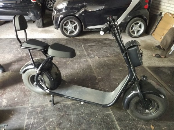

А как вам такой вариант? Продается в Киеве, в т.ч. в Ашане за 21 600 грн.
IMG_20170922_130349.jpg [ 128.65 КБ | Переглядів: 11622 ]

Видел в живую подобные аппараты в прокате в парке Дружбы народов.
Идея интересная, но большой минус отсутствие амортизации.
Я в начале собрал свой аппарат без задних амортизаторов. Но покатавшись немного по пересеченке, поставил пару приличных
газомасляных амортов, бо здоровье позвоночника дороже.

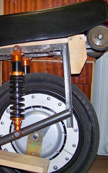

Изготовил пробный вариант скользящего фиксатора горизонтального смещения подседельной рамы.
Прикрутил болтом уголок к подсиделу, на конце трубы рамы прорезал паз. Куском фанеры зафиксировал уголок от смещения назад.
Несколько раз уже катались втроем по Труханову острову, горизонтальных смещений подсидельной рамы не было замечено.
ЗаднийФиксатор01.jpg [ 118.29 КБ | Переглядів: 11540 ]
