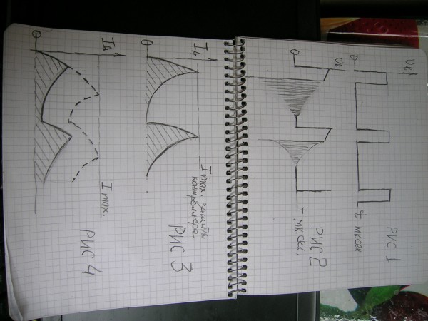

Коллеги, я несколько раз рассказывал в личке, Как я понимаю ШИМ контроллер. Вижу, что стоит рассказать ЗДЕСЬ.
...ШИМ - широтно импульсный модулятор -по сути - высокочастотный включатель-выключатель напряжения , подаваемого с батареи на ДС мотор (постоянного тока) . ОН не регулирует ни напряжение, ни ток, а только продолжительность импульса-включения напряжения , относительно времени паузы-выключения. Чтобы понятнее см рисунки.
...На рис 1 : так выглядит осциллограмма напряжения поданного ШИМом
на активную нагрузку ( напр, сварочную спираль) : короткий импульс в пятеро короче периода - скважность 5
....На рис 2: тот же импульс поданный на ДС мотор :после окончания импульса -затухающие УВЧколебания ( они разнополярны какое тут КПД ?.? ? )
.....На рис 3: - Ток от этого импульса . не сразу нарастал - ещё продолжительнее затухал до нуля. Заштрихованная площадь - максимальное количество энергии, которое пропускает ШИМ (умный)
например , при пуске с нуля оборотов .. Вот тут ВНИМАНИЕ: если Ваши приборы показывают при этом, напр, 100 ампер, то это - среднее значение между "ПИКОВЫМ и НУЛЕВЫМ" током ( пиковый -значительно выше) И , как бы ВЫ не давили педаль в пол, умный ШИМ больше не пропустит, что бы не сгореть.
....Но , если Вам, для старта с нуля оборотов , мало Вы можете помочь ПРИВОДУ дросселем, который может : намагничиваясь импульсом, забрать на себя часть его амплитуды. Сделать пик импульса ниже, но продолжительнее. И Тогда, Ваш ШИМ, сможет повысить длительность импульсов (уменьшив скважность) - увеличить энергию старта, без превышения максимально допустимого пикового тока. Рис 4.
....Второй раз спрашивают , почему разные вершины импульсов напряжения , на рис 1 и, на рис 2 ?
.......- на рис 1, на активной нагрузке, ток, пропорциональный напряжению, возрастает мгновенно, с появлением напряжения,
а на рис 2, на обмотке мотора, по мере намагничивания железа сердечника.
.....Опытный-грамотный осциллографист, (увы- не Я) по этой картинке и наклону этой вершины, (на экране) может вычислить и просадку напряжения, под таким током и внутреннее сопротивление батареи.
#4268Повідомлення 27 серп 2014, 18:24
Звідки: Украина Сумы
Дякував (ла) 78 Подякували 50
Здравствуйте Михалич.
На 2 рисунке пример классически неправильно работающего ключа, после закрывания( при большом токе, видно по падению напряжения на протяжении импульса) из за ёмкости перехода происходит повторное короткое включение, и так по по убывающей, это называется звоном Если бы ключей было больше например 3Ф регулятор или сразу включался реверс горело всё синем пламенем, так что считайте что Вам повезло. Решить проблему можно усилив драйвер управления.
#4269Повідомлення 27 серп 2014, 19:03
:nein: ! Здесь каждый элемент, может быть обоснован и объяснён; Всё, кроме повторного включения ! Картинка показывает единственно возможный вариант выключения (независимо от способа) постоянного тока с мощной обмотки массивного сердечника. (независимо от того на моторе ли обмотка, на трансе , или на дросселе, ! Меняться может соотношение элементов картинки, но не принцип.

#4270Повідомлення 27 серп 2014, 19:20
Звідки: Киев, Нивки
Дякував (ла) 7 Подякували 26
Хочу електротранспорт: хочу ... по деньгам Дуе Ланос .. жизнь подправит
Вынужден согласится с Babylon. Никаких колебаний при нормально работающих ключах моста быть не может. Что-то сдесь не так.

#4271Повідомлення 27 серп 2014, 19:40
Значит, и ОБРАТНОЙ ЭДС , ПРИ ВЫКЛЮЧЕНИИ, НЕ БУДЕТ ? ? ? , НО , ТАК НЕ БЫВАЕТ ! А этот пик ЭДС и есть начальным, этих колебаний. И ключ тут не при чём!
