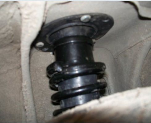

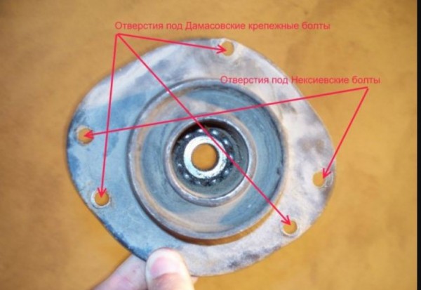

https://mikrob.ru/viewtopic.php?t=39812&start=75 -замена чашек под амортизатор передний
чашка.JPG [ 29.35 КБ | Переглядів: 10825 ]
нексия.JPG [ 50.79 КБ | Переглядів: 10825 ]

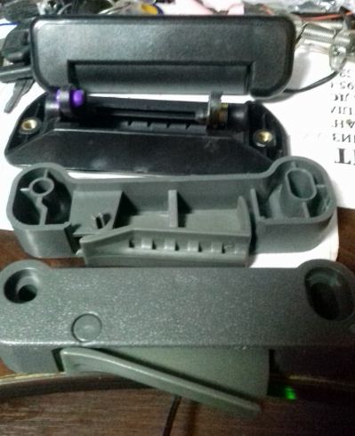

Пришли из китая через али ручки на сдвижные двери(1500 р с пересылкой за 2 комплекта).. излишками бу поделюсь.. есть еще и дворник на заднее стекло-лишний.. чуть поработать напильником и сваркой для подгонки-подойдет на сузи... делюсь!
ручки.JPG [ 39.83 КБ | Переглядів: 10798 ]

За ручки отдельное большое спасибо.
А по поводу опорных подшипников от део-нексия... Общался с человеком, который ставил таковые на данный авто. Результат не впечатлил. Срок до износа - месяц. Оказывается в нексии это слабое место... :?

Тоже озадачен этим делом. По просторам интернета говорят, что вместо пластиковой втулки подходит опорный подшипник №8108 размер 60х40х13. Правда сам еще не искал и не менял.
Не надо искать от добра добра. Родная втулка "ходит" долго, её и надобно ставить. 8) ....ну можно и из фторопласта такую скопировать, наверное... :?
