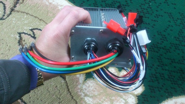

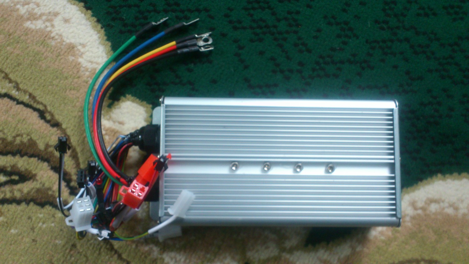

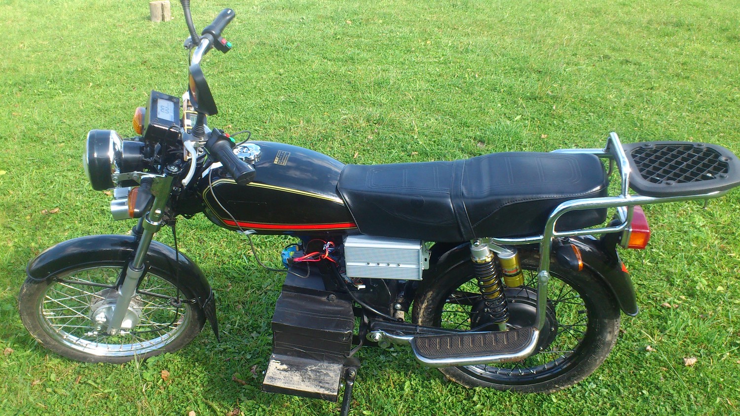

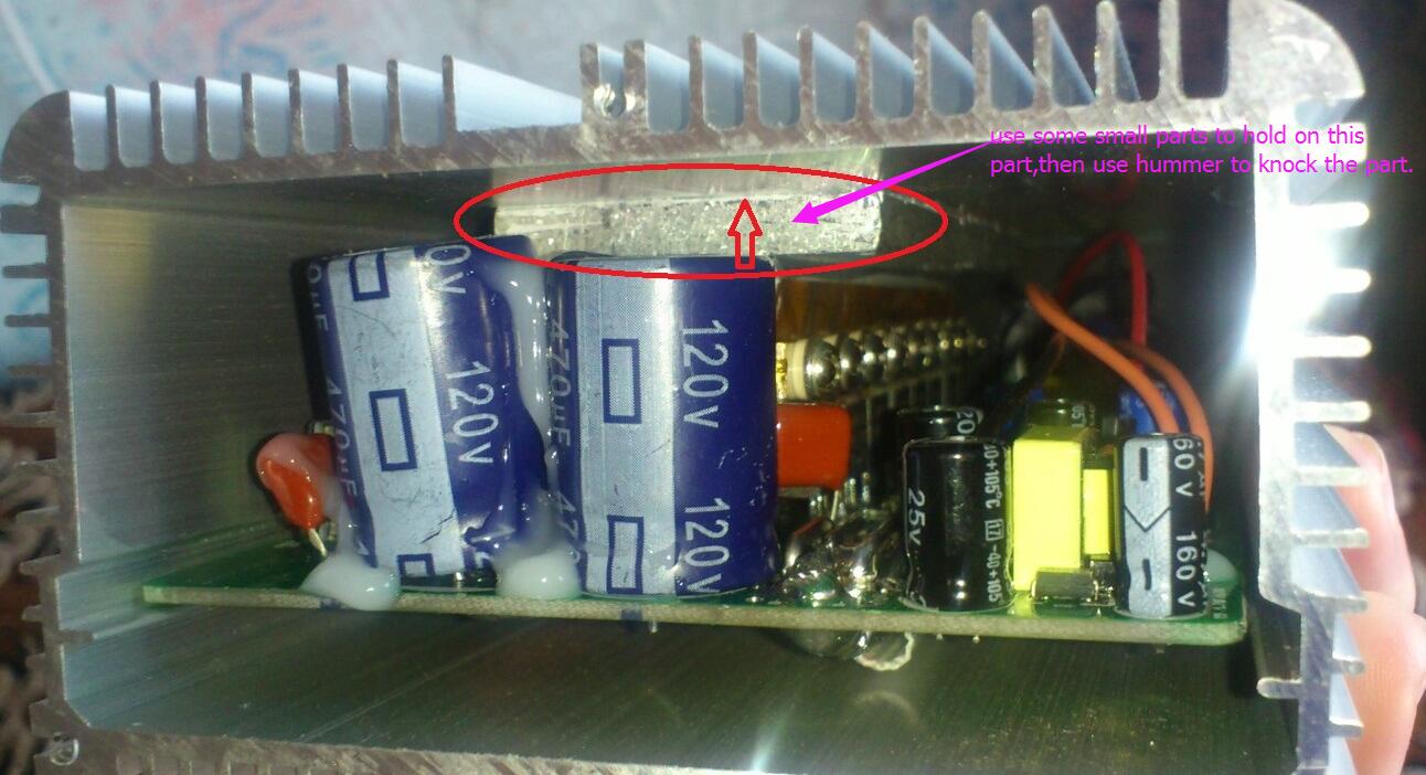

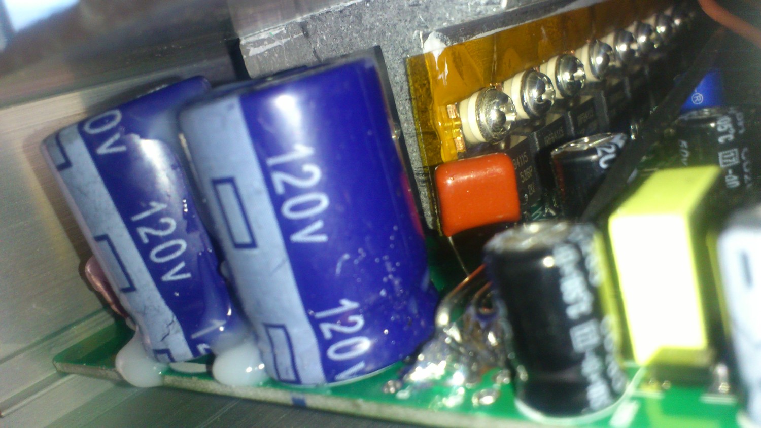

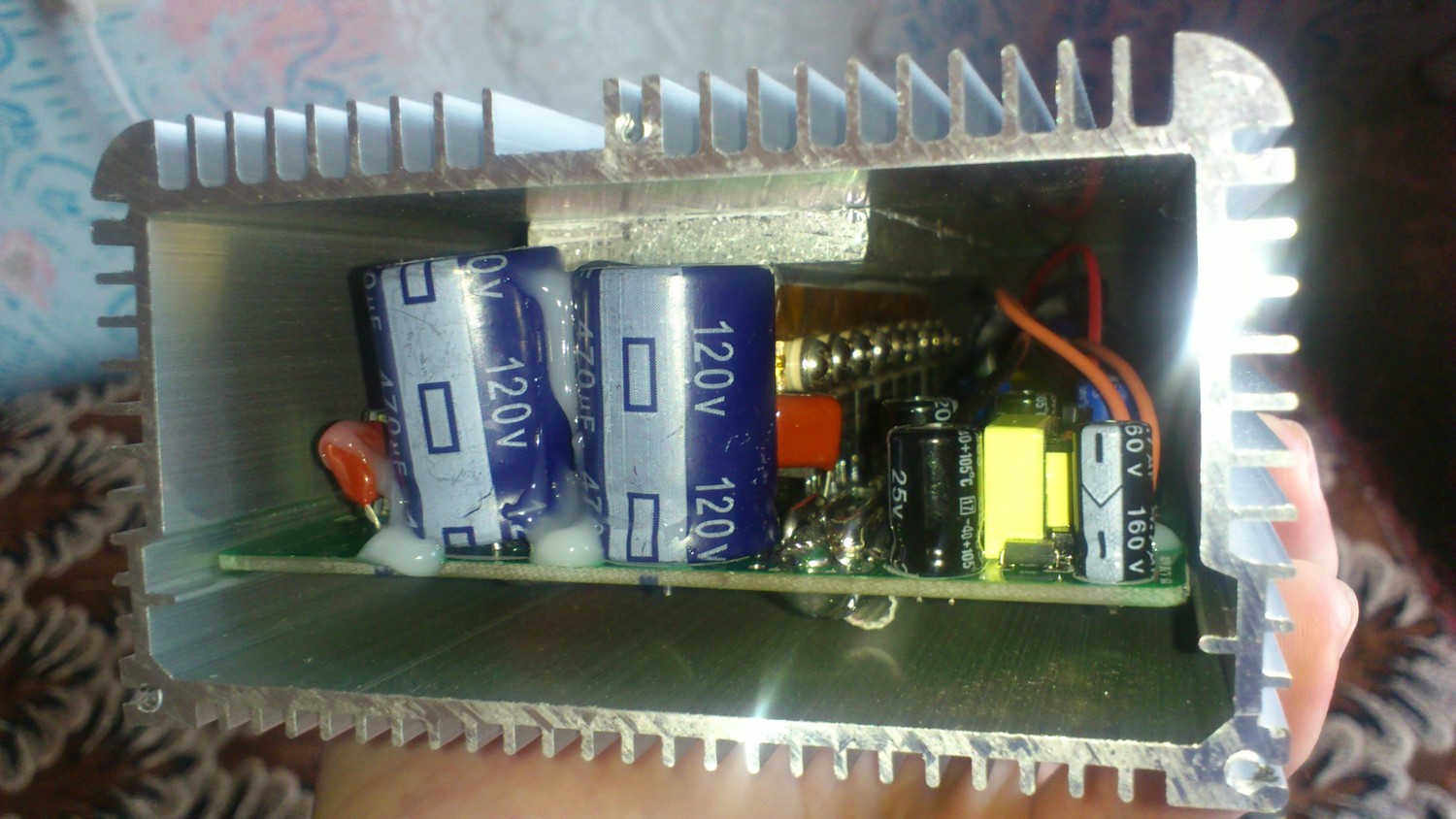

Шановні колеги підскажіть будь ласка, як розібрати, вийняти плату з корпуса контролера.
Замовив на аліекспрес - китайськи синусний контролер, ось такий: https://ru.aliexpress.com/item/Electric ... 0.0.IfF2XE . Установивши для перевірки на електромопед, все працює о крім електронного гальма, рекуперації (E-ABS). Хоча в описі контролера було сказано, що електронні гальма (E-ABS) - є. Вирішив розкрутити контролер щоб глянути чи можна активувати рекуперацію. Відкрутивши болтики на контролері, плата не виходить із корпуса, оскільки стоїть пластина-радіатор, на яку кріпляться фети, мертво прилягла до корпуса. Таке враження, що дана пластина-радіатор, поставлена не через термопасту, а через термоклей.
Можливо хтось стикався з такою проблемою і має досвід!?

#43187Повідомлення 03 жовт 2017, 09:03
Я бы уперев контроллер в наковальню долбанул бы по пластине с торца, но без фанатизма, если не сорвет, то заточил бы пластину (типа ножа), и всунув острие в щель, попробовал бы молоточком отслоить.
Надеюсь винты крепящие пластину к корпусу были откручены :)
#43188Повідомлення 03 жовт 2017, 09:09
Звідки: Украина. Подольск
Еще можно нагреть феном корпус контроллера, так чтоб размягчился клей/жвачка между корпусом и радиатором.
#43191Повідомлення 03 жовт 2017, 09:16
Дык винтики открутите , плата выйдет вместе с планкой, к которой феты прикручены.
#43200Повідомлення 03 жовт 2017, 10:00
Звідки: Ужгород
Ясна річ, що всі болти відкручені. Я уже і грів і акуратно стукав - глухо :wallbash: Зазору практично немає між планкою і корпусом. Тонесенький шар термоклею по всій пластині.
Хочеться розібрати акуратно щоб не зробити з контролера цеглу.
Фіг його знає до якої температури потрібно розігріти корпус контролера щоб цей клей відпустив.
#43207Повідомлення 03 жовт 2017, 10:42
Звідки: Мариуполь
Греть можно в кипятке, положив контроллер а полиэтиленовый пакет от замокания, но не весь корпус, а только крышку с планкой и фетами.
Отрывать можно попытаться через отверстия в крышке, завернув винты в резьбу в планке и приложив усилие к головкам винтов прессом, рычагом и т.д.
Хорошо бы исследовать те сопли, которые выдавились из под прижимной планки, вязкость и теплостойкость.
#43215Повідомлення 03 жовт 2017, 12:02
если эта планка действительно приклеена , да еще тем клеем которым магниты в МК клеят , остается только посочувствовать вам.
Поможет разве что одновременное воздействие нагрева и давления как vpa предложил, на головки длинных вкрученных винтов.
А контроль перегрева можно делать каплями воды , как закипает - греть перестаем.Греть - феном .
#43218Повідомлення 03 жовт 2017, 12:33
Звідки: Ужгород
Ця пластина стоїть там, як приварена. Щоб не натворити біди, закрутив і все!
#43240Повідомлення 03 жовт 2017, 18:27
Звідки: Ужгород
Написав продавцю, як вийняти борд з контролера і що це за клей. Ось, що він мені відписав:
Screw off all the screws on front side and top side,then it can take out.
and on photo you take it is not glue,it is thermal Silicone Grease like computer CPU to fan.
Usesome small part like Screw driver to stand up to the part in the photo.then use hammer to knock the Screw driver.
Але ж, я це все робив і якщо там не термоклей, а сіліконова термозмазка, то чому так мертво тримає. Може потрібно стукати сильніше.

В цілому, я контролером задоволений! Толком ще невдалося випробувати, оскільки відсутні задні гальма і немає електронного гальма, то з передніми барабанним страшно їздити. Але і декілька заїздів достатньо щоб порівняти з попереднім контролером. Плавний старт, повна тишина під час руху, швидкість набирає дуже бодренько )). Максимальна швидкість, на підсівшому АКБ, склала - 60 км/год. Максимальний струм на ваттметрі побачив 48А лише раз при чому не на підйом, а по трасі. Дальше максимально бачив струм 45А. На підйом з дівчиною під гірку ~ 15%, електроальфа вилетіла, струм при цьому був 42А, мото-колесо було холодне, дівчина була приємно здивована і не зрозуміла, як так вийшло :D. Бо із попереднім контролером, який в піку давав 30А на цей же підйом з дівчиної ледве витягував, МК було уже тепле. Оскільки даний електромопед збирав власноруч з нуля, то спочатку МК стояло на 350 Вт, потім 1000 Вт, тепер 3000 Вт міні-крошка 4-х виткове і теперішній синусний контролер - саме те, що не вистачало :D . З приводу струму, який був заявлений у даного контролера - 55А, а тест показав лише 45А (48А не беру до уваги, бо побачив лише раз), я написав продавцю. Ось що він мені відповів:
