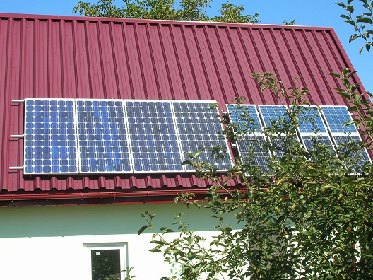

Моя солнечная электростанция позволяет мне полностью отказаться от внешних сетей .
DSCN4725-1.jpg [ 142.03 КБ | Переглядів: 11635 ]

Так уж и полностью? А как с отоплением?

Пока комбинированное электро газовое , в перспективе - только электро .

Очень красиво смотрится, а главное, ОЧЕНЬ ДОСТОЙНО ПОДРАЖАНИЮ И ПООЩРЕНИЙ ВЛАСТЬЮ, КАК В ЕВРОПЕ, КУДА МЫ, ЯКОБЫ, ТАК СТРЕМИМСЯ .
Но , на соседнем форуме некиий Дмитрий посоветовал покрасить крышу, под панелями белым, а над панелями чёрным. (чтобы увеличить конвектируемый поток воздуха, охлаждающего сол. панели снизу() ? ? ?
Не уверен, что прирост охлаждения и мощности, от этого, будет заметен.
...Но , сама идея, УВЕЛИЧЕНИЯ ОБДУВА, интересна.
......Сам замечаю, что , при езде, даже не быстрой, сол.панели на капоте,
(под ними щель- мм10), эффективнее!
....Если замерить и оценить эту добавку, то, может стоит и меры принять:
- так, на капоте , входную щель увеличить ? А на крыше дома придумать некии флюгерные заслонки ? Или даже кулеры, если прирост окажется достаточно существенным ?

Охлаждение панелей позволяет повысить их эффективность на 10 - 30 % .
