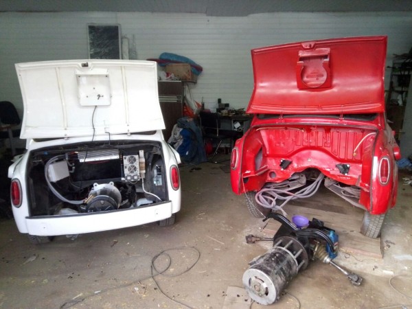

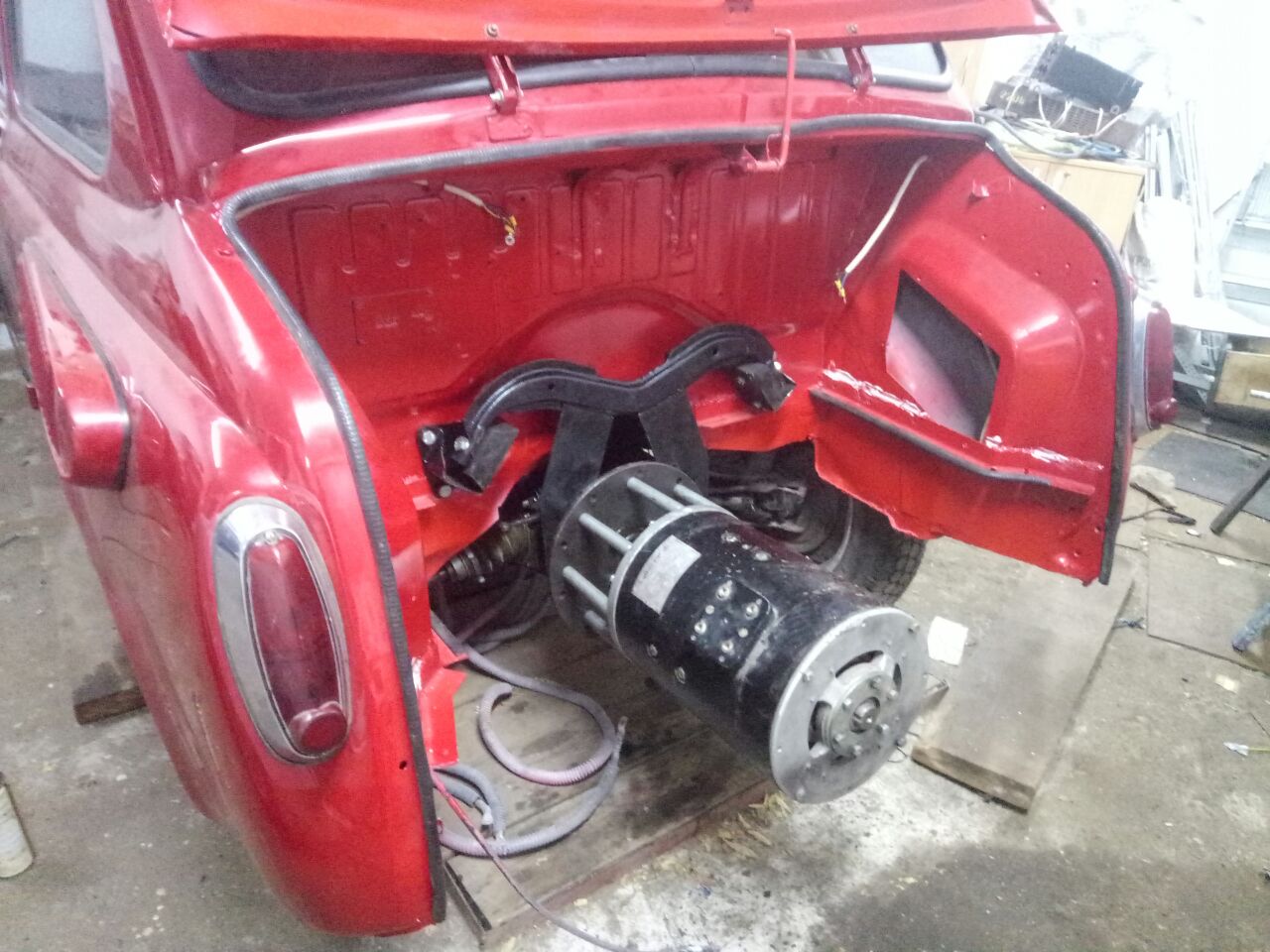

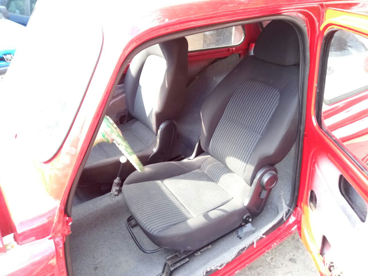

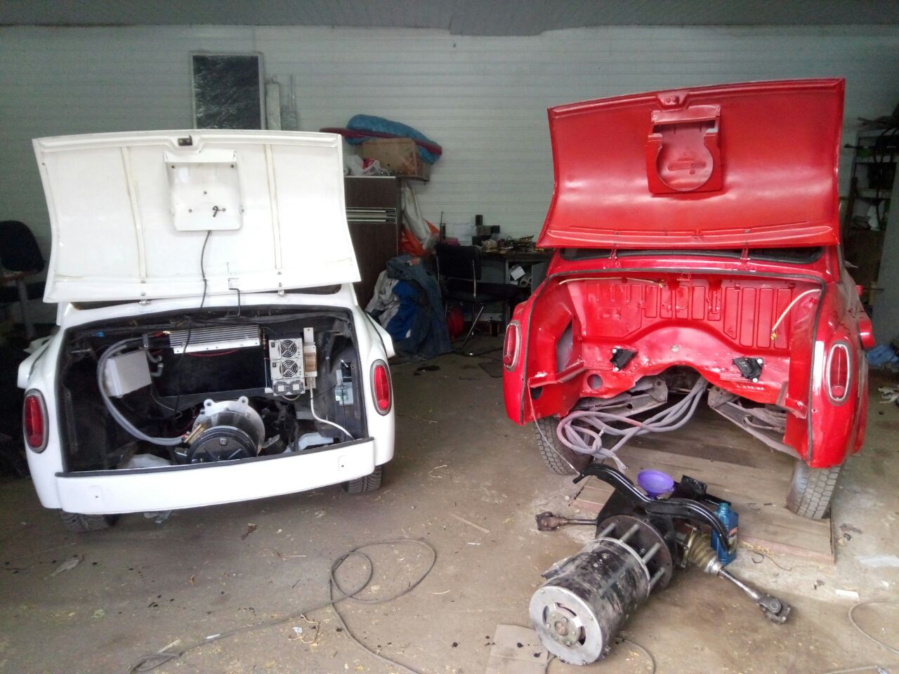

Дошли руки до красного горби, сегодня вкинули мотор, скоро будет находу. Уже стоят все стекла, двери собраны (замки, стеклоподъемники), обработан пол мастикой обезшумкой, постелили ковролин, прикрутили сиденья.
На днях приедет новый привод дворников в сборе. Так что к фестивалю старых машин думаю что успею собрать до ездового состояния.

#42559Повідомлення 20 вер 2017, 20:53
Нравится на первой фото состояние задних колес красненького :D ,напоминает каракатого ребенка.

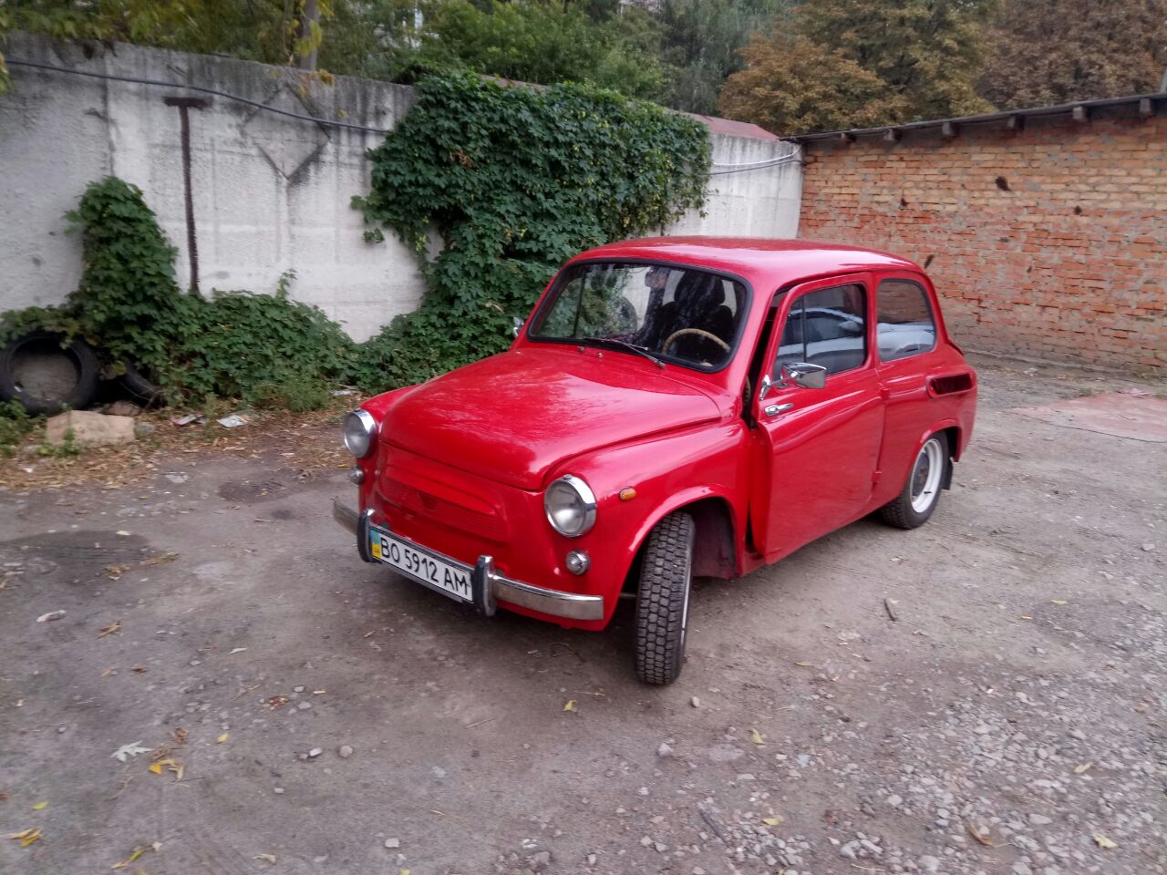

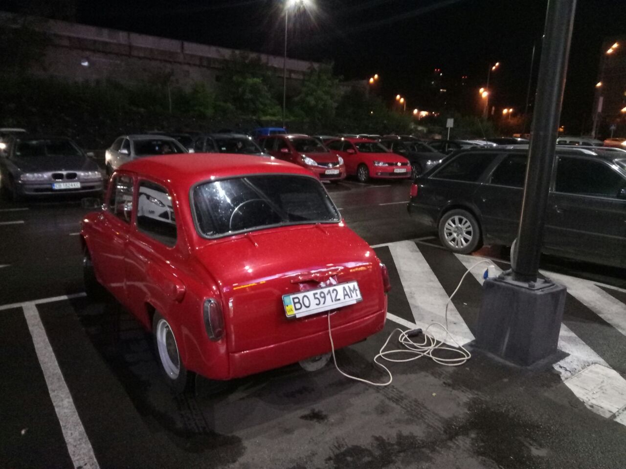

Вчера, умудрился спалить силовую часть своего самодельного контроллера, но благодаря Паше (Maestro) который дал свой контроллер, Горби оказался на выставке. Пришлось вечером скататься в Бецык и обратно.
Технические параметры будут позже, так как не успел подключить павер вочер, и кучу других мелочей. Пока подключил 16 консерв лифа (130В), очень резвый стал, максимальная скорость по ровняку 65-70 км, и это с максимальной мощностью 70%.

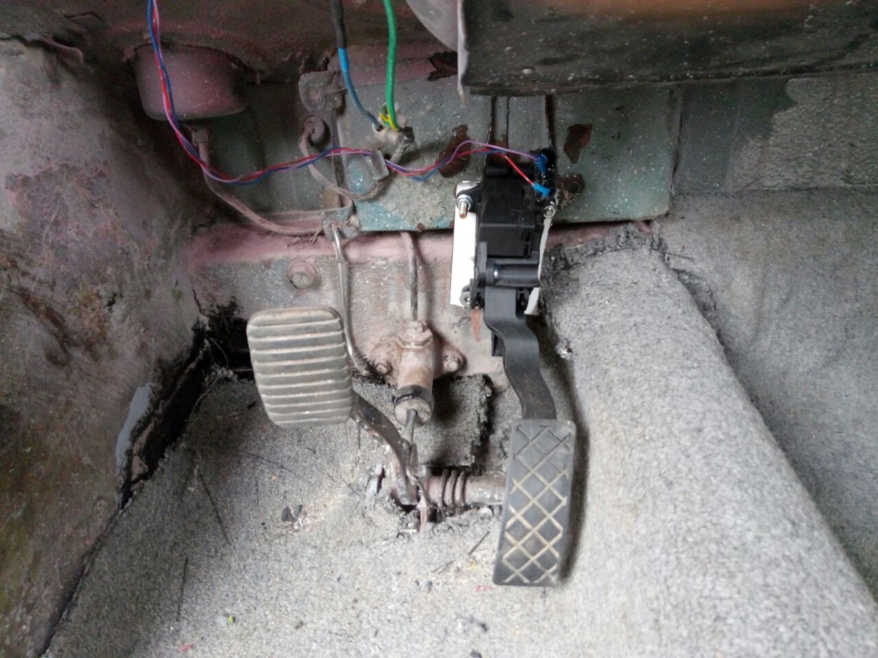

Поставил электронную педаль газа, стало очень удобно управлять, и очень хорошо что в контроллерах Романтика можно выставлять параметры педали.

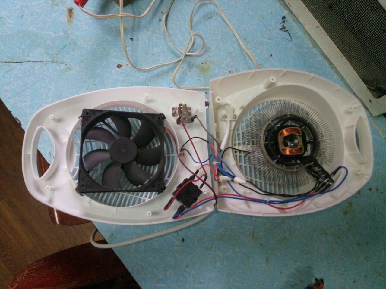

Уже почти неделю эксплуатирую машину, вкинул зарядки, подключил ПаверВочер, успел даже сделать отопитель. Накатал всего ничего 100км. Порадовало, что машина почти не протекает, настроил дворники, теперь и в дождь катаюсь.
Из проблем остались фары, надо заказать на али LED лампы. Так же старая проблема с люфтом руля, нужно рулевой редуктор менять. Печка более-менее греет, но машина дырявая как решето, и продувается хорошо, особенно на скорости. Нужно все щели заделывать.
По поводу печки: взял обычный тепловентилятор из супермаркета за 230 грн, подключил его на прямую к силовой батареи (130 В), спирали работают, а сам вентилятор нет, не долго думаю, я выкинул с корпуса двигатель с пропеллером и поставил большой кулер от системного блока, и подключил его к бортовым 12В. Греет нормально, но вентилятор надо мощнее.
Из планов на ближайшее будущие, поставить ДС-ДС преобразователь, поставить мультимедию, сделать крепеж для планшета 7 дюймов по принципу Babaka, поставить контактор на 600А, колпаки хромированные, приборную панель, и конечно же фары. Вообще работы еще много, но машина на ходу, катает меня по делам, и это уже очень приятно, после пол года мучений с покраской.

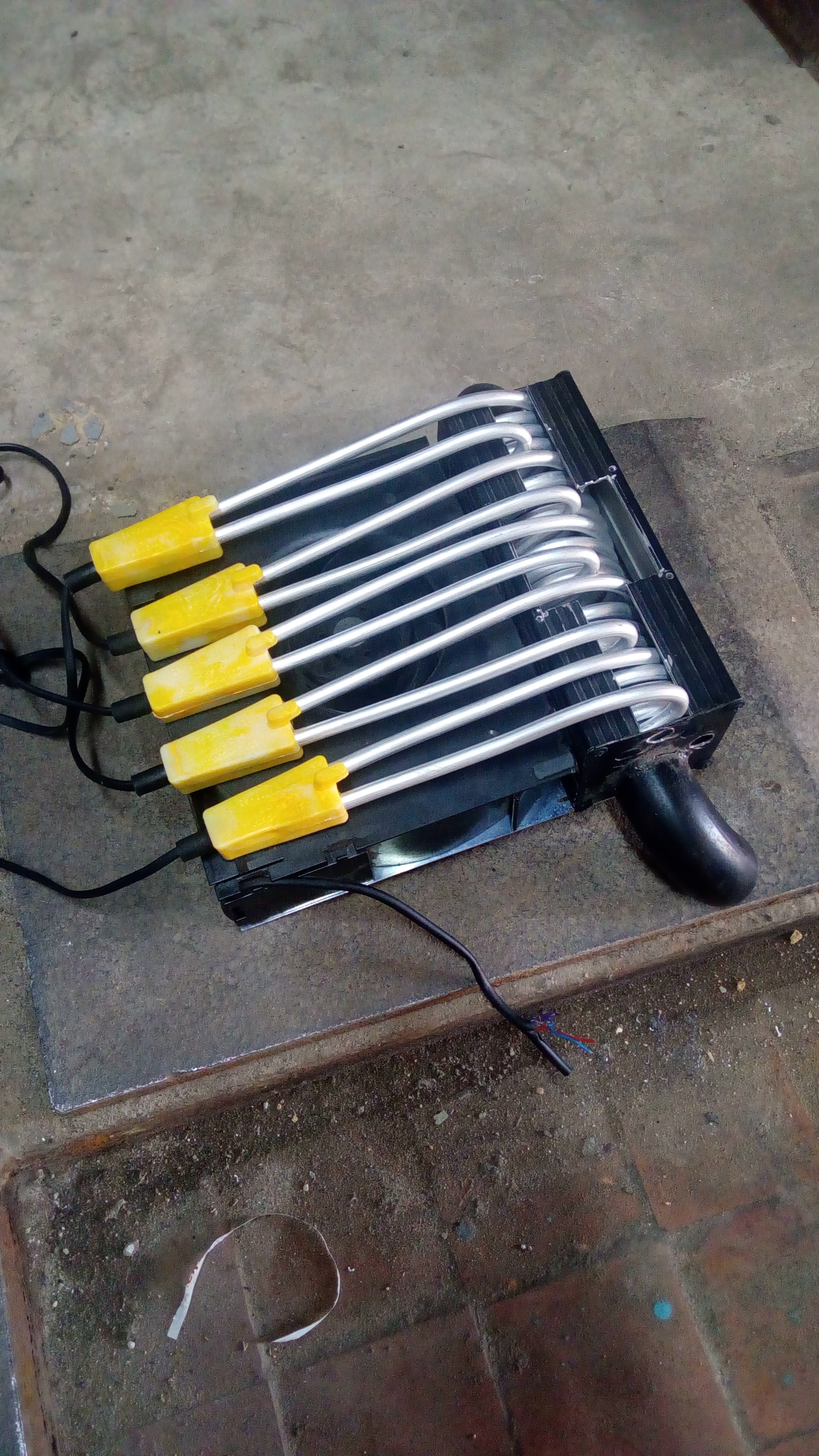

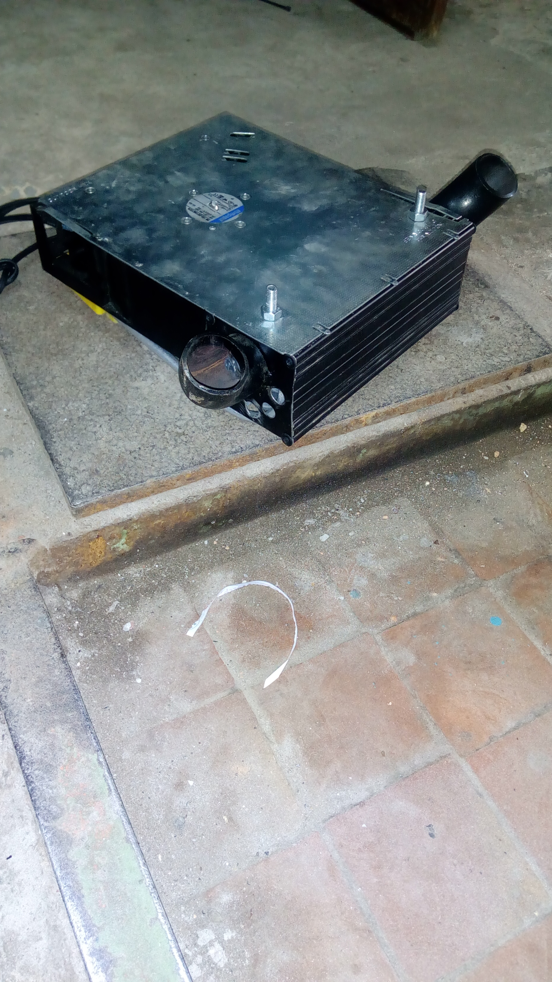

А я в цему році буду тестувати нову модель обігрівача "сезон 2017" із 5шт кип'ятільніків, от моїх 74в бортового вишло 1,1кВт потужність повітря не так суше як просто спіраль, гріє четко ноги (бо в 10см от них) , дуйчик серверний за 40гр, бюджетніше наверно нічого не буває на таку потужність

Может помнишь-были такие в туалетах электрополотенца?.. возможно и сейчас еще есть... я таким отапливал сьемный флигель в 85г в Луганске.. а морозы в тот год были и снега немеряно... там на керамической основе спирали-коммутируй как хочешь... вместо родного двига на 2800об ставил двиг от магнитофона на 1400-нагрев был в 2 раза лучше и шума меньше... если попадется где на развалах-попробуй...

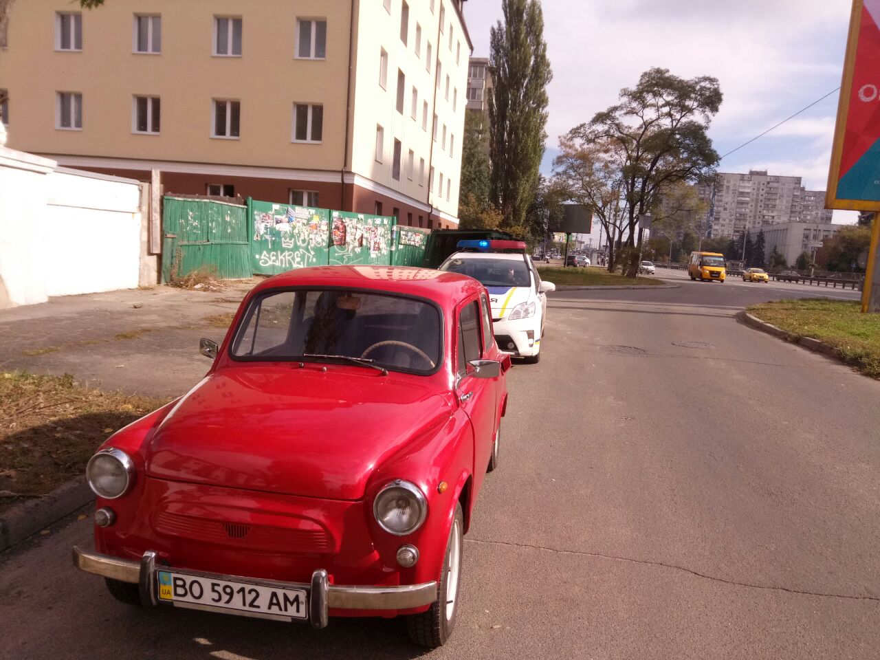

Сегодня ездил утром к Михалычу, на обратном пути остановила полиция, спросили документы, трезвый ли, потом задали вопрос какого года, и двигатель 4х цилиндровый, на что я ответил "Да", сфоткали зачем-то мои документы и пожелали хорошего пути.
