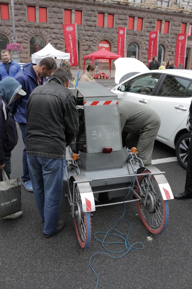

Ось цей:
Колин трайк.jpg [ 121.51 КБ | Переглядів: 12412 ]
Є проблема і я про неї тут напишу.

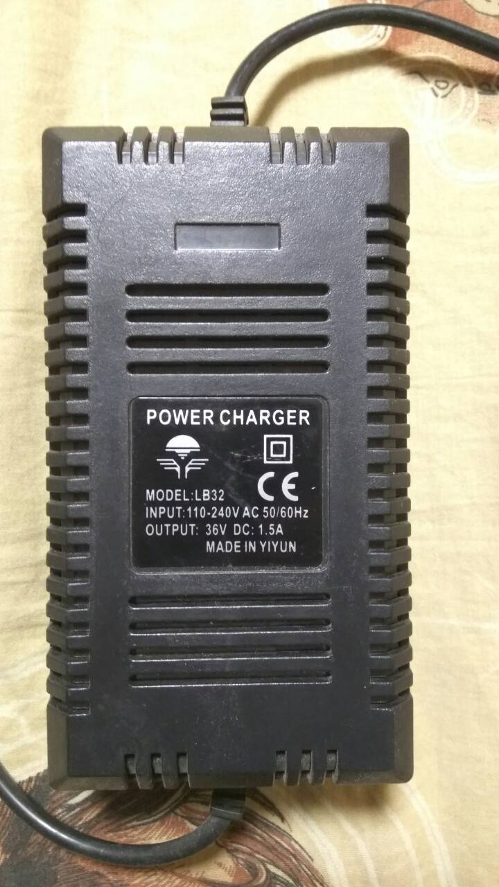

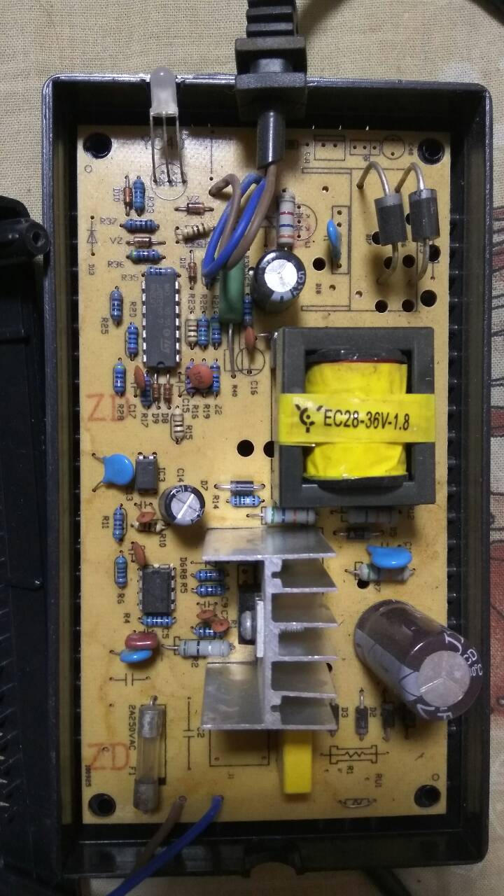

Ааа, ну моя китайская от электроквадроцикла походу так не умеет ))) Что смог заметить я, она напряжение не понизила в конце и БМС от mr.Dream провела балансировку удачно.
Вот такая )

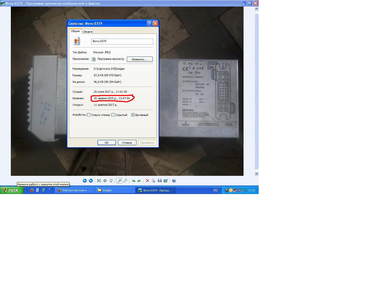

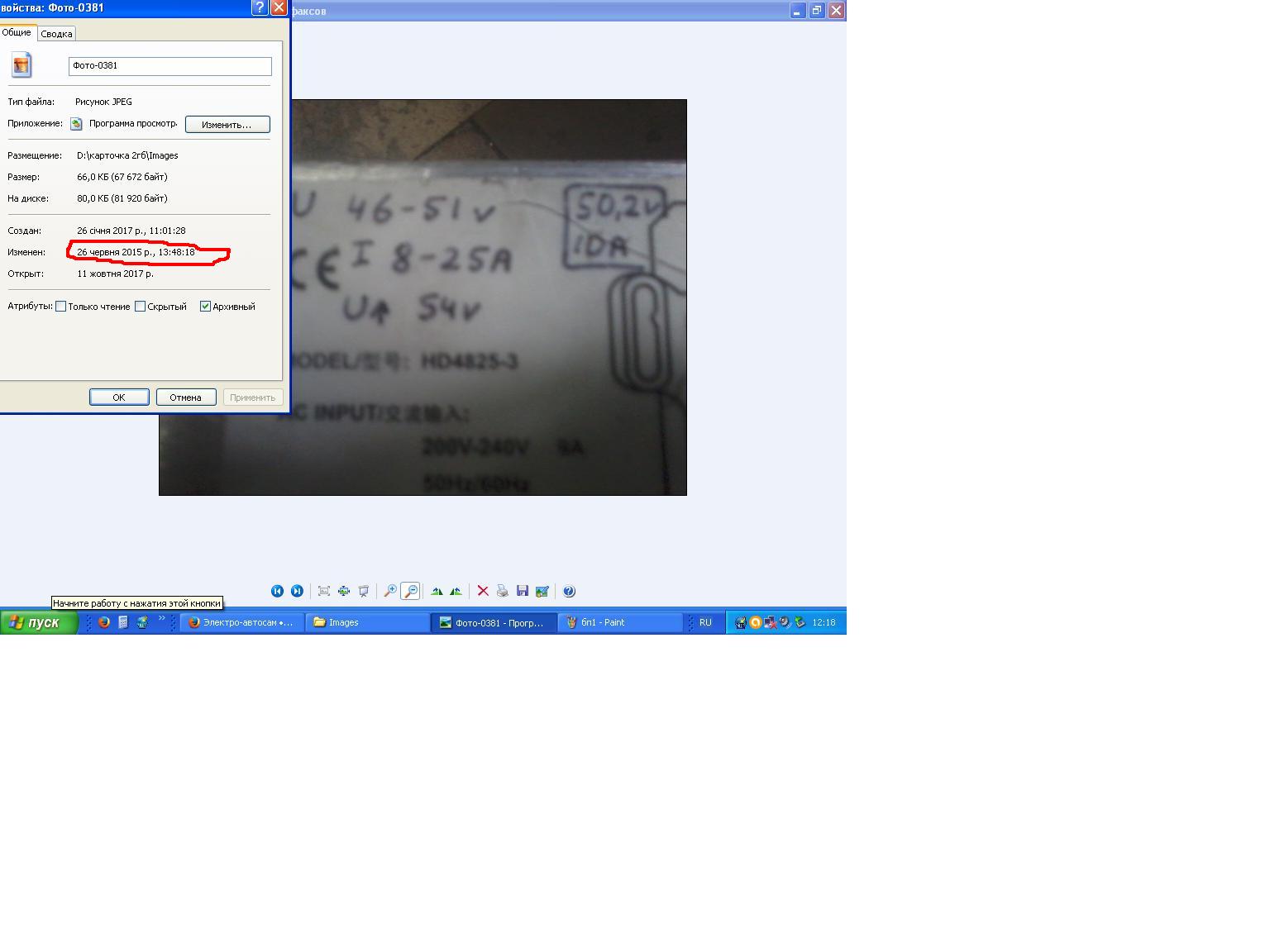

5.На скільки я памятаю,там була проблема з розбитою розеткою-вилка зу іскрила.Вигорів блок по високій стороні.Я відремонтував 26 червня 2015р і чекав довго на оплату.Блок настроєний на 50,2в і 10а обмеження струму.
Додаю архівне фото.
6.????
7. Руслан и Людмила Звісно,не по совісті(що то є таке-совість?).Треба негайно наказати безсовісного форумчанина :motz: .
Якшо я переробляю блок-даю гарантію 3 місяці на приховані дефекти,якщо блок без переробки-1 тиждень на перевірку справності, так як блокам по 10-15років.Перед відправленням всі блоки тестуються.
