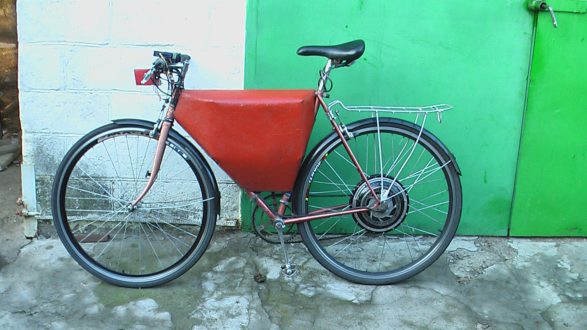

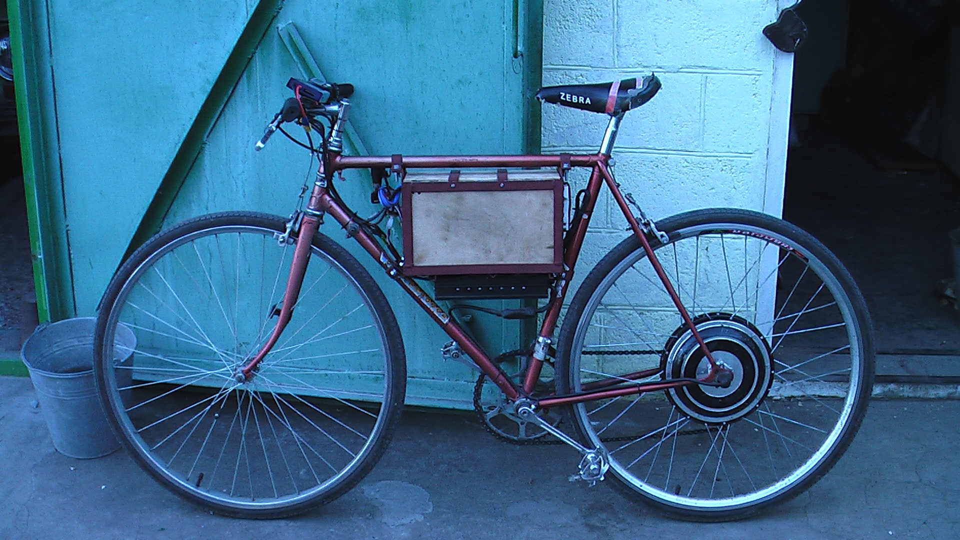

Хочу и я немного поделиться с вами описанием моего электро-вела, реализованного и успешно эксплуатируемого на протяжении 4-х лет.
Краткие характеристики:
Донор - Велосипед Старт-шоссе 1985г.в. - хромолевая рама
МК - 48В, 1 кВт - куплен на и-Бэе в 2012г.
Батарея - пакеты 20Ач LiFePo4 - куплены в складчину с AlexDnepr в 2013г.
Обтекатель - стеклохолст на эпоксидке.
Фара - самодельная - 4 светодиода по 10Вт.
Собственно фото( в раздетом и собранном виде):
IMGA0444.JPG [ 971.51 КБ | Переглядів: 11292 ]
IMGA0766.JPG [ 976.57 КБ | Переглядів: 11292 ]
Немного истории создания:
Вначале проект задумывался как электроскутер на базе "Дельты" ( со свинцовыми аккумами 12В 20Ач - 4 шт., был реализован и успешно пробегал 400 км.
Но затем, ввиду нездорового интереса ГАИшников к скутеристам, был демонтирован и собран уже на раме Старт-шоссе, и на протяжении года пробегал на свинцовых аккумах порядка 3 тыс. км.
В конце 2012 года попал на тему покупки в складчину в Китае литиевых аккумов и благодаря Алексею приобрёл себе партию пакетов 20 Ач. Переоборудовал велосипед на литий и катаю на нём и по сей день.
Пробег уже 24 тыс. км. Немного жёстковат, но всё-таки шоссер, ведь задумывался преимущественно для трасс и дорог а не пересечённой местности.
Ну вот собственно и всё, попрошу больно не пинать, если что не нравится {O_0}
п.с. Но как-бы там ни было - кот в отпаде :P

пинать можно только за совсем кратенькое содержание.
Сколько пакетов в батарее? На сколько км хватает?
Макс.скорость? колесо там вроде на 28д.
ПС. Для меня такой очень жестковат. Спина бы сказала нет после первого же десятка км...
 Заголовок повідомлення: Re: Стартшоссе-электро
#43757Повідомлення 11 жовт 2017, 15:42
Звідки: Новомосковск
Дякував (ла) 0 Подякували 9
Мій електротранспорт: Старт-шоссе электро, LiFePO4 1kW, пробег 26 тыс. км.
Хочу електротранспорт: Тesla, ну хотя-бы Nissan Leaf
В батарее 16 пакетов по 20 Ач, контакты соединены болтами, батарея на БМС 30А купленой в Китае
Максимальная скорость - 63 км/ч, разгонялся всего несколько раз - стрёмно, рама не особо расчитана на такую массу. В основном гоняю на скорости 30-45 км/ч.
Колёса - 28 дюймов.
Максимальная дальность пробега - порядка 100км ( гонял с Новомосковска в Днепродзержинск и обратно, через Днепр)
Насчёт жёсткости - да, немного есть, но дисциплинирует - заставляет объезжать ямы. А спина не болит - посадка не прямая, нагрузки нету, нагрузка идёт на руки.

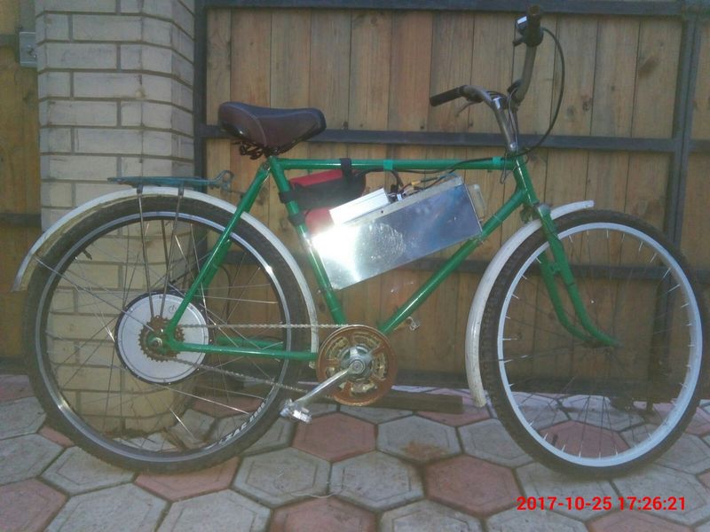

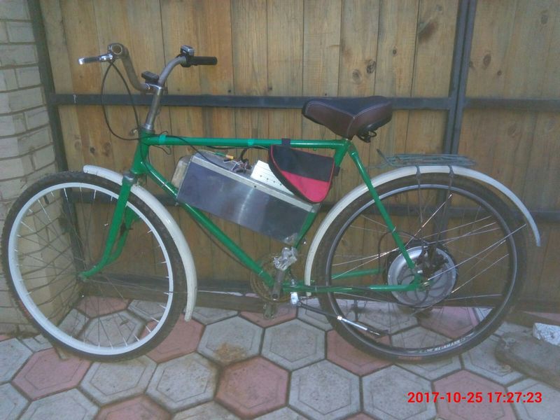

IMG_20171025_172621.jpg [ 955.61 КБ | Переглядів: 11100 ]
Доброго времени суток уважаемому сообществу.не стал создавать отдельную тему,если автор не против розскажу о своей самоделке.сыну понадобился лёгкий транспорт для поездок на работу 20км в одну сторону,ячейки были куплены ещё в феврале для трайка, но тут вроде нужнее,купил набор"велоракета" 28" бу,но в отличном состоянии,с чердака снял отцовскую"Украину", и всё это собрал.получилась велоракетная "Украина". Акум собрал 16s,в самодельном корпусе, тормоза сзади дисковые.пришлось поменять педали со звёздочкой и цепь.
IMG_20171025_172723.jpg [ 967.08 КБ | Переглядів: 11100 ]
#45160Повідомлення 07 лист 2017, 10:28
ну, как-то ограничено....
какие элементы? как собраны?(имею ввиду фото сборки) Что с БМС?
какой мотор? (велоракет много вариантов)
ну и по итогу:скорость? тяга на 28"? пробег?

dimademch2012, дело в том что тема чужая, если автор не против я выложу фотки и процес сборки.и ещё загвоздка- с домашнего интернета после очередного "блокирования" провайдером ОК и ВК не могу отправлять сообщения на этом форуме и на эскутере, на олх и ещё куче сайтов.пока не разобрался почему.

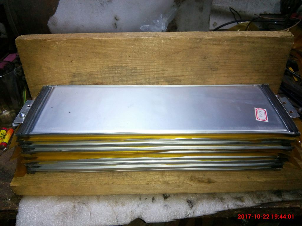

#55587Повідомлення 03 квіт 2018, 20:08

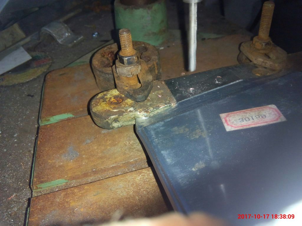

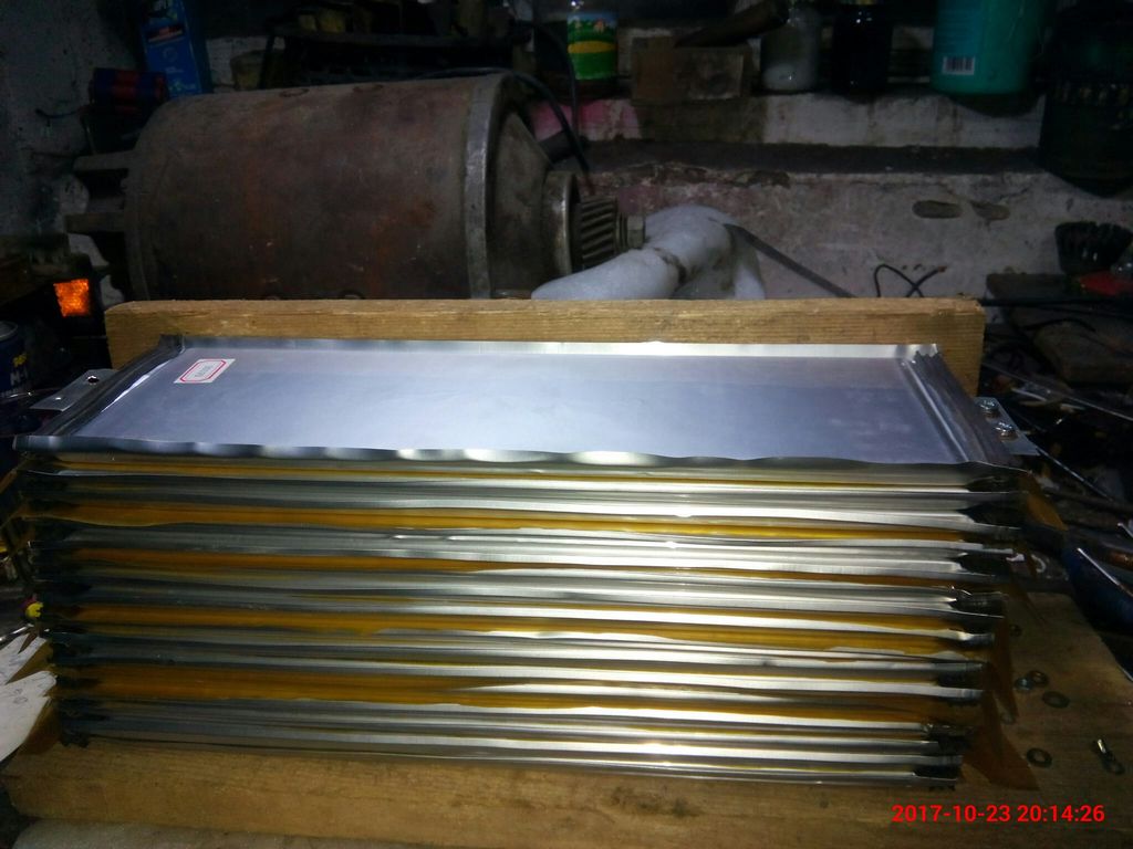

Откопал таки тему.по порядку: батарею собирал из узких ячеек 29а.ч от лу4. Собирал на простейшем стапеле из двух досточек.сразу посверлил в контактах ячеек отверствия,а потом собрал на м4 винтах.
IMG_20171017_183809.jpg [ 1.35 МБ | Переглядів: 10847 ]
IMG_20171022_194401.jpg [ 1.4 МБ | Переглядів: 10847 ]
IMG_20171023_201426.jpg [ 1.32 МБ | Переглядів: 10847 ]
#55589Повідомлення 03 квіт 2018, 20:17

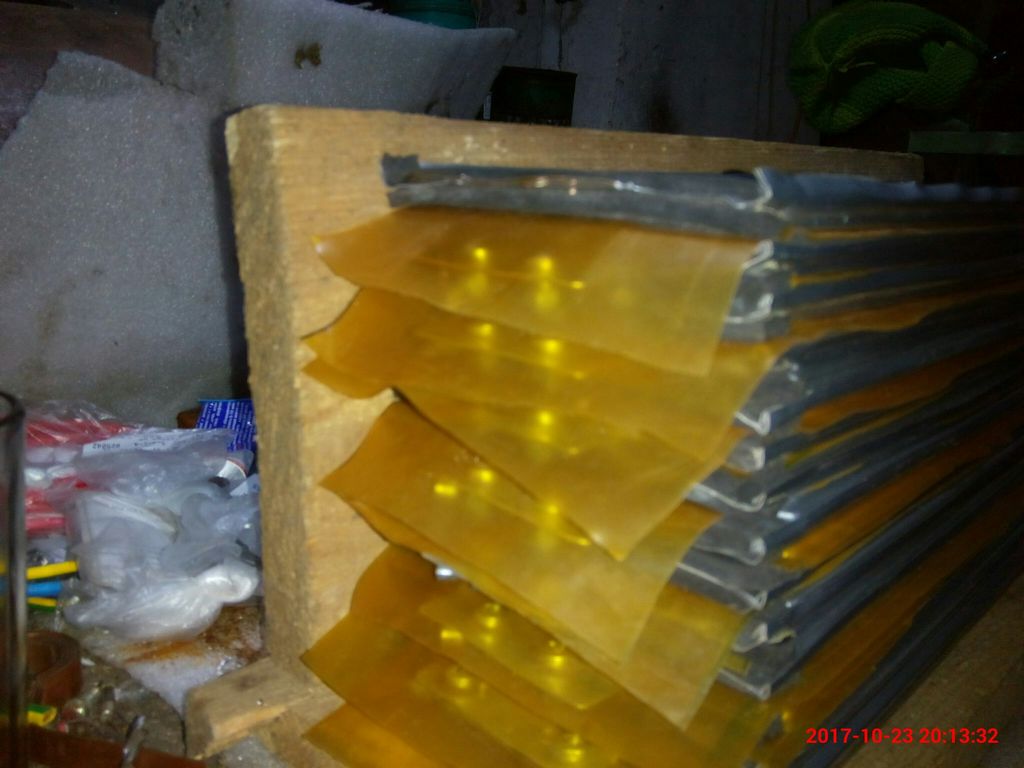

Между ячейками ложил лакоткань.сразу на пару полосок двухстороннего скотча клеил полосу лакоткани на ячейку, потом опять скотч и следующую ячейку.потом всю батарею стянул армированым скотчем.
