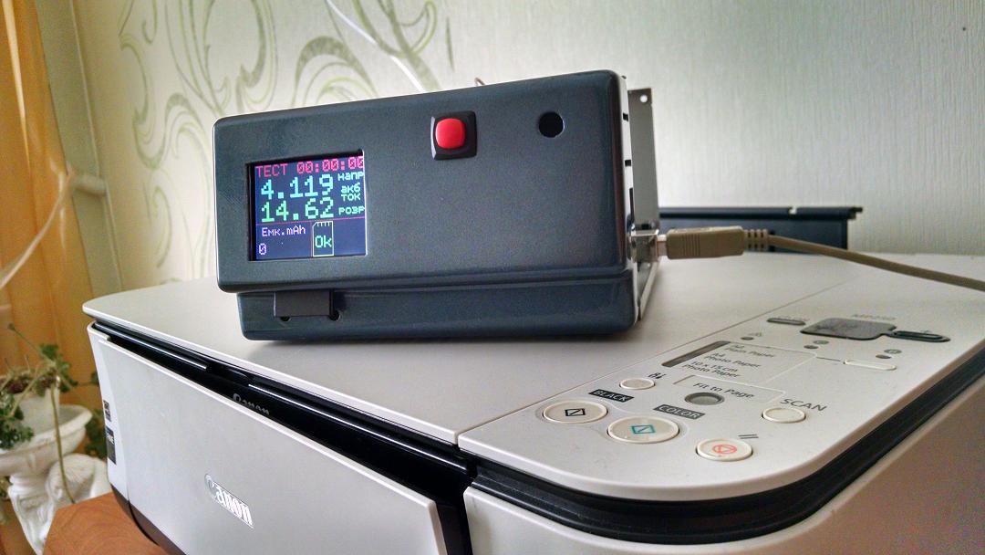

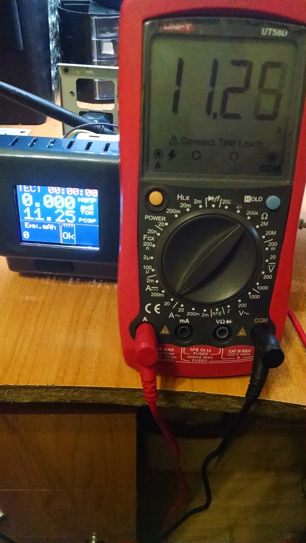

Добрый день уважаемые форумчане. Так как постоянно имею дело с аккумуляторами, немного запарился их измерять разными приспособами, сначала была лампочка и секундомер, потом IMAX B6(2 -3 суток измерять одну лифовскую котлету :wallbash: ), подумывал купить более мощное устройство, но ни одно из имеющихся на рынке меня не устроило(то цена космос за большие токи если фирмовый прибор, то малый функционал, то токи маленькие).
И вот почесав затылок сел за Ардуинку, и понял что смогу сделать все что захочу и самое главное - за смешные деньги. Надеюсь не будете судить строго, потому как я не профи в написании кода, но постараюсь сделать продукт универсальным, простым и доступным, и посему очень жду Ваших замечаний и пожеланий.
Вот что может прибор на данный момент:
1. Измеряет напряжение батареи(0 - 20в);
2. Измеряет ток нагрузки (0 - 20а, нагрузку надо цеплять свою, подойдут автомобильные лампочки, или спираль, величину нагрузки можно давать любую в указанных пределах, на измерения это не влияет);
3. Измеряет выкачанную энергию в мАч;

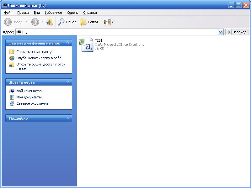

4. Записывает все измерения на флешку каждую секунду в формате Exel для просмотра и построений графиков кривых разряда.
5. Останавливает и отключает нагрузку при достижении нижнего выставленного предела.
В проекте использовал Arduino Mega 2560, дисплей 2.2 TFT с кардридером, отдельный АЦП ADS1115 (4 входа16 бит, достаточно точно меряет) и измеритель тока на 20А - ACS713 (возможно поставлю более мощный). Корпус напечатал на 3Д-принтере.
В планах: хочу сделать режим моментального замера аккума, тоесть при кратковременном измерении (1 мин) падения напряжения приблизительно вычислить емкость батареи. Кто что думает по данному поводу?

Замечания могут быть только к датчику тока. Надеюсь вы знаете, что они меряют магнитное поле Земли, что перед каждым измерением нужно измерять смещение нуля и потом в процессе его вычитать или прибавлять, да и точность так себе... Имхо, шунт и ОУ надежнее и точнее, тем более, нет необходимости измерения отрицательного тока.

на русфоруме было несколько подобных проектов , прежде чем делать , вам бы следовало с ними ознакомиться, что бы не наступать на те же грабли.
1- Измерять емкость правильнее в Вт*Ч, потому как химия может быть разная ,от 2.8 у титаната, и до 4.3В у новомодных Ли-ион , соответственно количество энергии выраженное в АЧ может быть одинаково , а в ВтЧ - разным.
Мы ездим не на АЧ , а на ВтЧ.
2 - Ток нагрузки стабилизирован? если нет , то это не правильно , в таком случае емкость в большей или меньшей мере но будет всегда завышенной.
3 - 20А тока - это мало. Нужно хотя бы 50А.
4 моментальный измеритель емкость - имхо очень трудно реализуем, практически не возможно.
Лучше тогда уж делать измеритель резистенса и импеданса , это показатель гораздо информативнее.
5 Температуру элемента тоже надо замерять.

Ну вот затоптали человека , приборчик получился дешевле чем аймакс , легко повторяем и пока хорошо , а дальше пойдут версии прибора с доработками . Дешевле конечно было взять китайский ваттметр на attiny2313 и написать нужную программу , по железу он выполняет теже функции .
У датчика тока холла есть одна маленькая проблемка :( , попробуйте измерить им маленькие токи . У ОУ другая проблема это цена .

Чёрт, аж себе захотелось такой собрать, поделитесь исходниками (хотя б код под мегу)?
Думаю, что стоит добавить реле по включению и отключению нагрузки, а то вы о нем ничего не упоминали. Так же устройство легко доработать для установки в машину, в качестве ваттметра. Нужно добавить дисишку для питания меги и гальванику по шинам измерения.

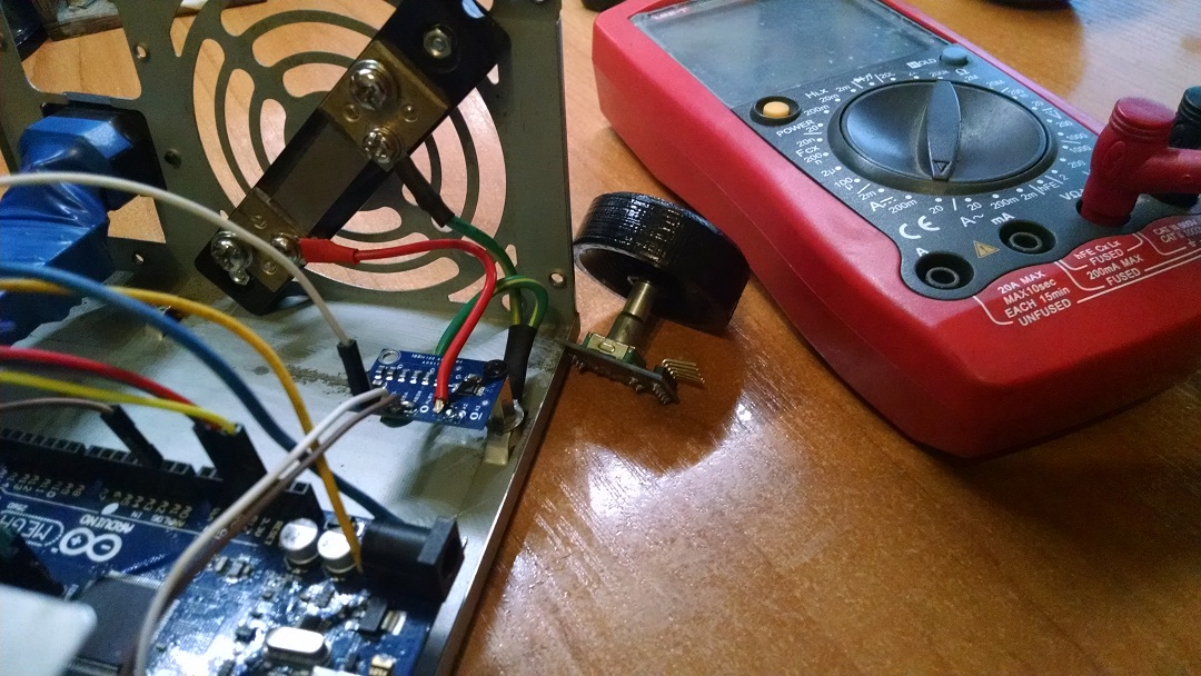

Да, пока стоит реле на 20 ампер, но буду ставить мощный полевик, хочу сделать плавный старт с помощью шима и плавный стоп как у аймакса. Плюс можно не менять нагрузку а регулировать ее шимом от 0 до 50а. По поводу тока пришлушаюсь и заменю на шунт 50а, как раз есть такой.Кодом могу поделится без проблем, но я его дописываю почти каждый вечер, вот енкодер сегодня цепляю, так что до финиша еще далеко. Большое спасибо всем кто откликнулся и не поленился помочь советом, буду держать в курсе

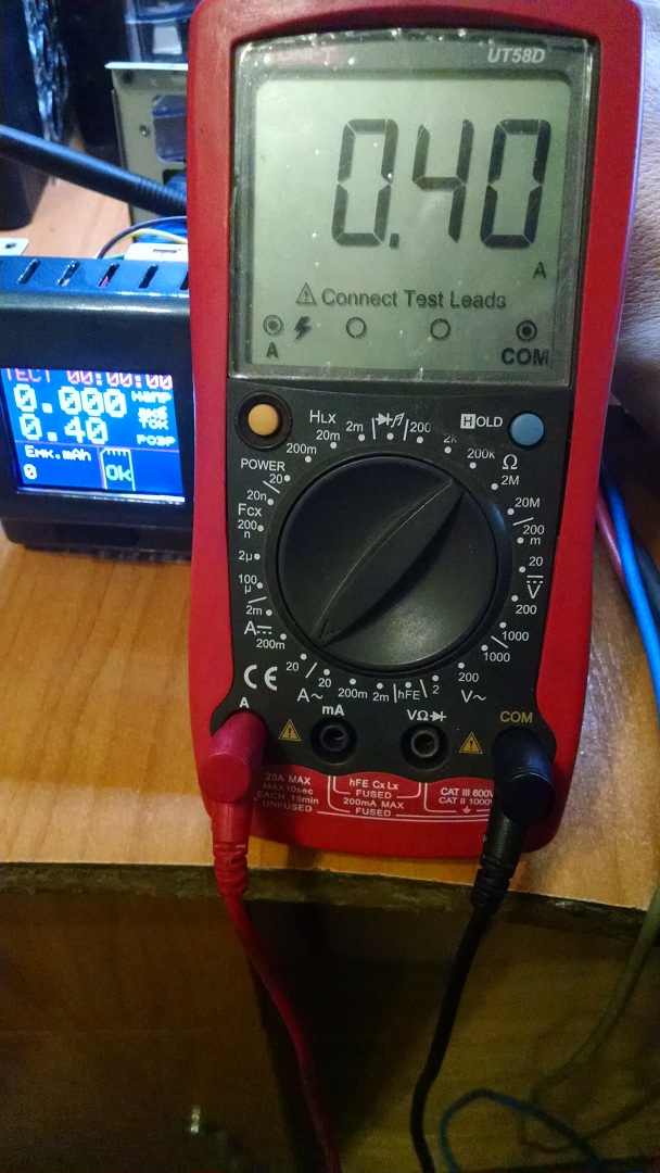

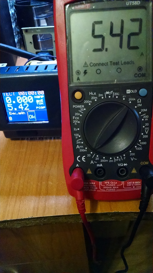

Да сделаем, не вопрос, главное прототип отточить до идеала, а дальше повторить легко, тем более уж очень я люблю упростить (сложным сделать легко, а вот простым - сложно... не помню кто сказал). Вот и я упростил измерение тока до максимума, оказывается в АЦП ADS1115 уже есть встроенный программируемый усилитель, посему шунт подключил напрямую и, как не странно, получился достаточно точный измеритель тока и напряжения, как на малых токах так и на больших, правда дома больше как 11А не нашлось, завтра на работе попробую 50А, но думаю полет будет нормальным. Кстати, кто имел дело с проводами в силиконовой изоляции с маркировкой AWG, продавцы по-разному пишут, одни говорят 10 AWG достаточно, другие 8 AWG, кто щупал и где купить нормальные для проекта?
