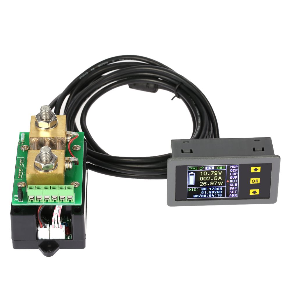

Попал мне в руки ваттметр VAC-4300A, ссылка: https://ru.aliexpress.com/item/Voltage- ... 98906.html
Интересный прибор, очень удобен в плане того что экран беспроводной, а шунт запитан от силовой батареи, тем самым не надо гальванически развязывать. Так же есть функция управления реле, по верхнему порогу напряжения и нижнему.

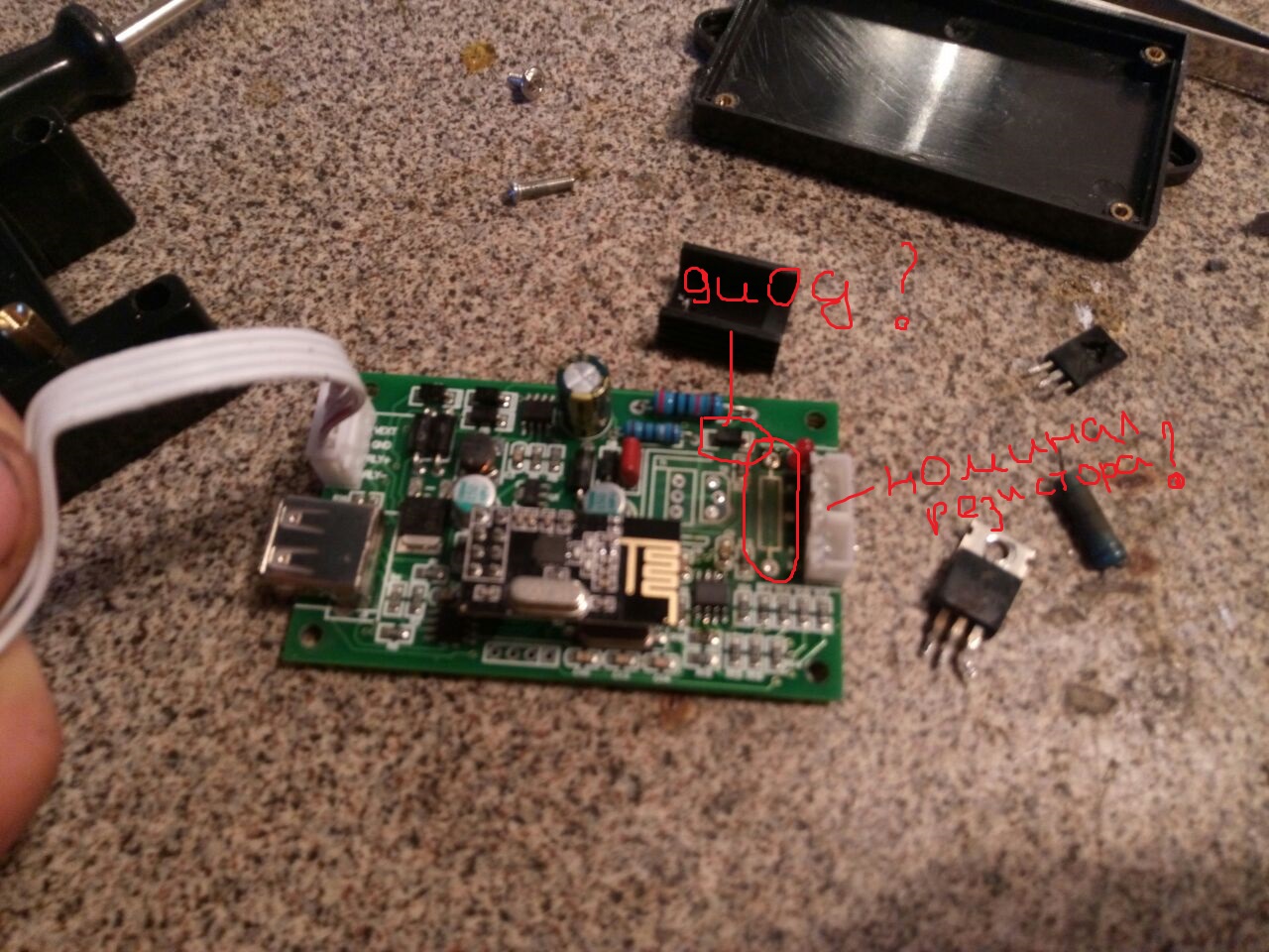

Если у кого такой есть, нужна помощь с фото силового модуля, так как у меня по силовому питанию сгорели резисторы, и не видны их номиналы. Буду очень благодарен.

Мне не понятно там диод стоит или стабилитрон, нужна его маркировка, и номинал резистора.

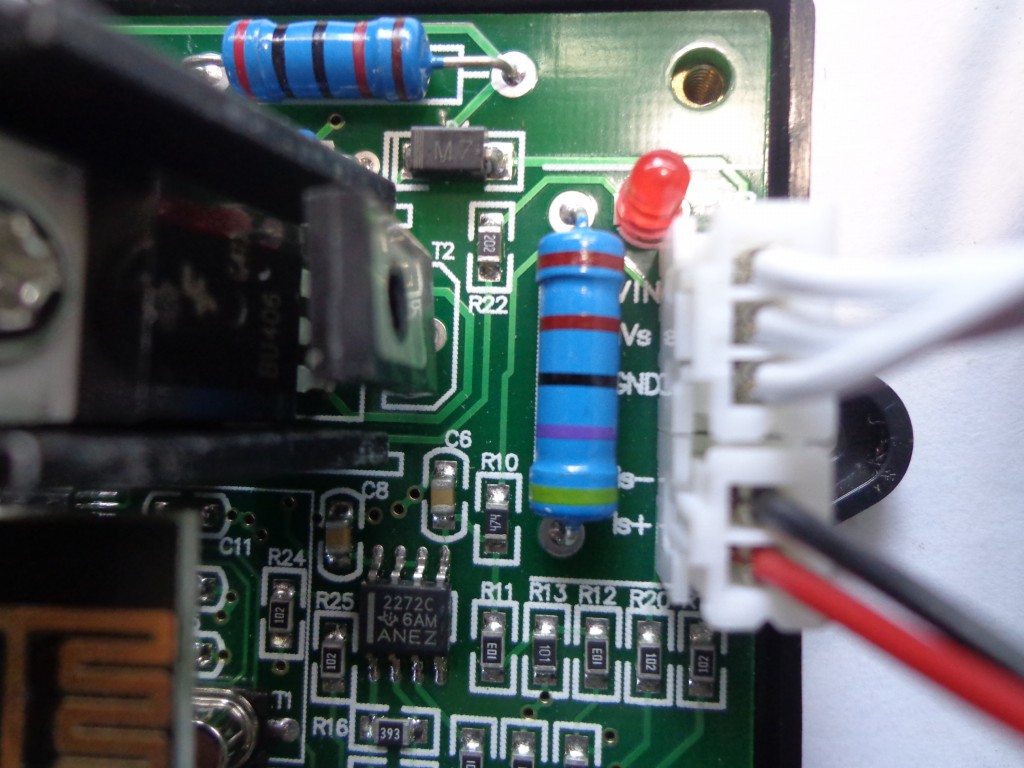

ок,освобожусь сфоткаю
 Заголовок повідомлення: Re: Ваттметр VAC-4300A
#42215Повідомлення 14 вер 2017, 08:40

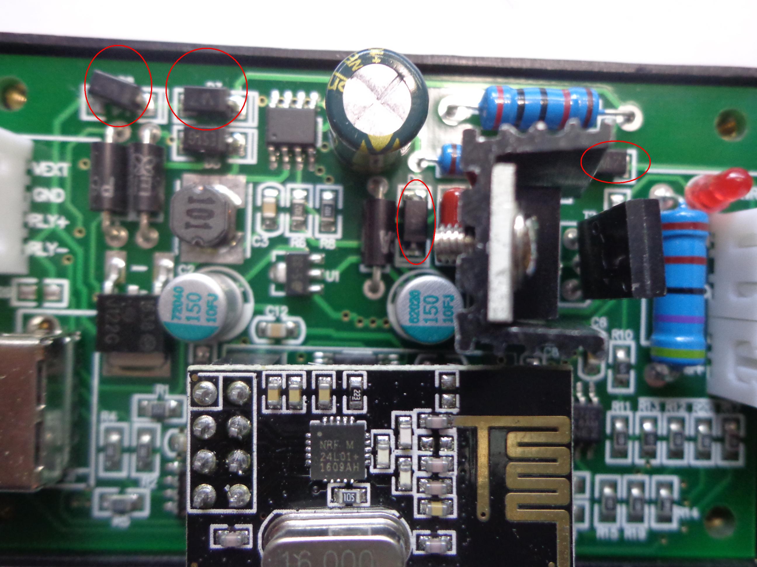

Резистор сами просчитаете,детали в кружечках все одинаковые
DSC00342.jpg [ 154.38 КБ | Переглядів: 18385 ]
DSC00348.JPG [ 469.2 КБ | Переглядів: 18385 ]

#42248Повідомлення 14 вер 2017, 18:11
Большое спасибо, очень помогли, пошел паять и тестить.

Как я понял по входу, с высокого напряжения идет понижение на 30-12в (хз точно) за счет 2х транзисторов, а дальше уже стоит микруха которая стабилизирует на 5в. У меня сгорело все до этой микрухи, из-за того что у меня нету в схеме искрогасителя (пред. заряд конденсаторов), и в момент подключения батареи пробила хорошая искра, которая с выбила все по входу в ваттметре.

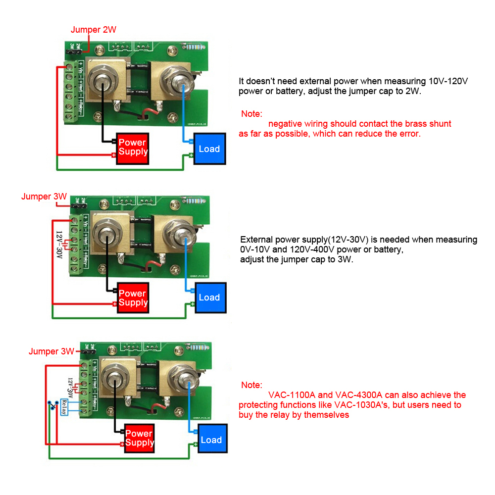

HTB1KLXuLpXXXXceXVXXq6xXFXXXT.jpg [ 452.05 КБ | Переглядів: 18312 ]
1. Если напряжение батареи 10-120В, тогда можно обойтись без отдельного питания прибора, а перемычка (jumper) должна стоять в правом положении 2W (2 wires, т.е. 2 провода).
2. Если напряжение батареи в диапазоне 0-10В или 120-400В то тогда нужно обеспечить дополнительное питание (12-30В) на контакты 3 и 4, те что посередине +Vext-, а перемычка (jumper) должна стоять в левом положении 3W.
3. Не столь важное в данном случаи, можно подключить реле для защитных функций.
На сколько я понимаю у Вас больше 120В напряжение ВВБ, вроде бы около 160В. Подключать надо было по второму варианту, т.е. подавать бортовые 12В как доп.питание устройства и перемычка должна была быть в левом положении 3W. А Вы подключили по первому варианту с положением перемычке в правой стороне 2W?

DeLike, спасибо, реально завтыкал, вот по этому и спалил его...( Надо внимательнее читать инструкцию.
Но теперь проблема, где взять 12В гальванически отвязанных от кузова автомобиля. Думаю что нужно собрать блок питания маломощный но высоковольтный, для питания приборов, так как не раз сталкивался с проблемой питания вольтметра.

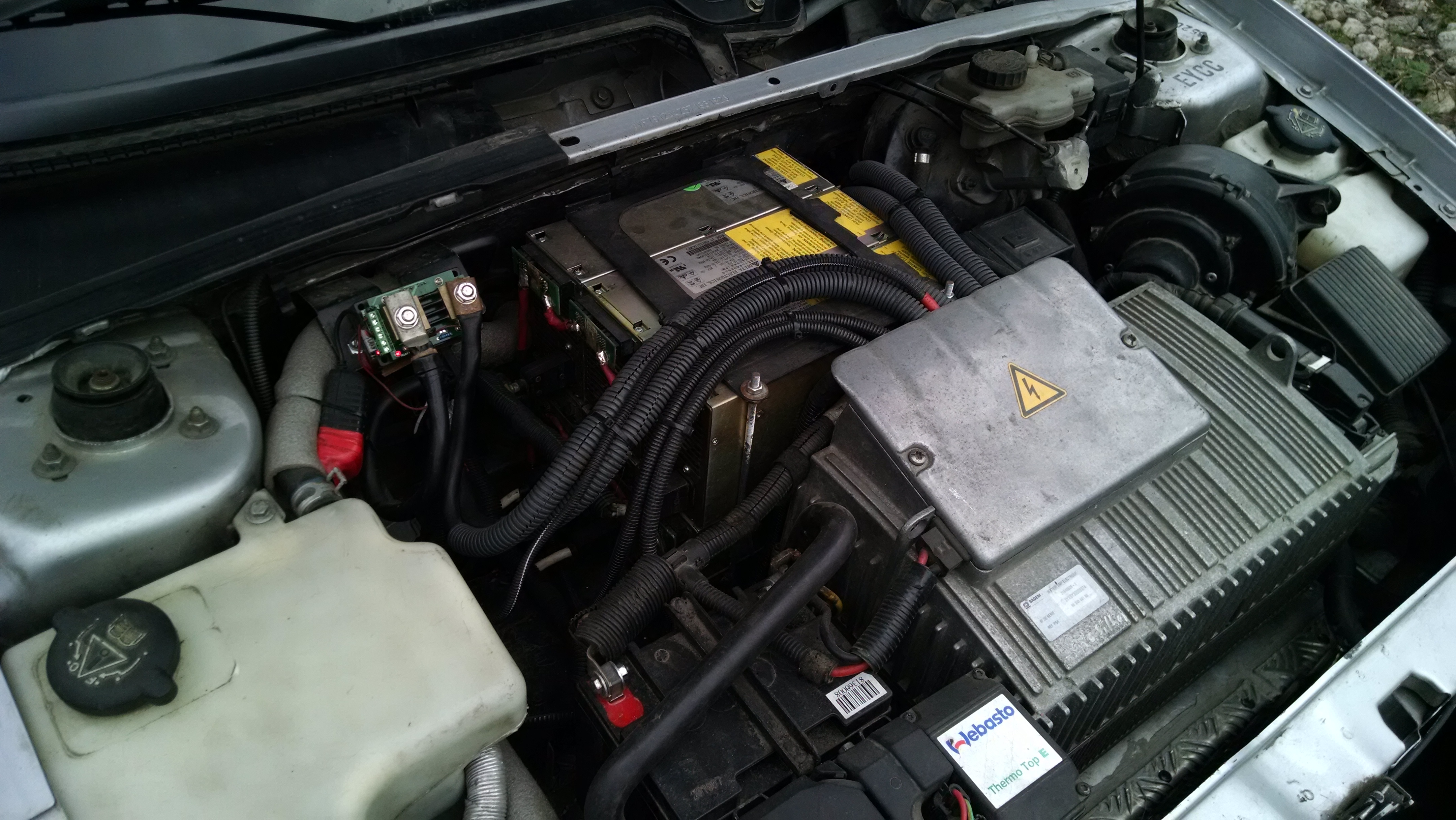

Мій електротранспорт: peugeot partner
Хочу електротранспорт: пока устраивает
Поставили такой в Саксо. Блок питания отлично подошел от роутера 12в 1А, они там почти все гальванически развязаны, да подойдет любой импульсный БП, зарядка для планшетов там часто 12в, самое главное не трансформаторный(сгорит, постоянное напряжение)
IMG_20170917_131238297.jpg [ 2.68 МБ | Переглядів: 18220 ]
