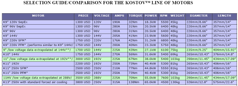

Ну, с приводом Вячеслава, я не сравниваюсь, он конечно не перегревается , тем более с дизелем, но наш знаменитый ЗАЗ, со славянкой, до Монако, ехал с таким перегревом, что, обратно ехал уже очень долго и не своим ходом. Вельчев, в АС приводе- разочарован. .................
Кстати , про "Некорректное "сравнение моторов по весу : - Это правда :
30 (70) киловатный Костов 9", весит 42 кг, что меньше, анологичным по мощности АС 50 и Сименсу, с их системами охлаждения..
......Твою, Дядя Вася, идею , о использовании более тяжёлых асинхронников, на лёгких машинах , уже испытал И.Корхов : -на Таврие 132й габарит, прожорливее 112 го. ............
Другая идея : менять железо ? - помогает , особенно - медный ротор !
........Но Это ж не щётки поменять ; проще весь мотор.
На Твизи Спорт- очередной мотор 17 квт установили, для пробега 100 км , но..........., пока не вышло. ( из тестового пробега - на буксире)...
Вот как раз с приводом Вячеслава и неплохо сравнивать. Его Т5 со «славянкой» разгоняется до 90 км/ч (без дизеля, только на электротяге). Если туда поставить Костов 9”, сможет он разогнать Т5 хоть до 70 км/ч? Думаю, что нет, а если (вдруг) разгонит, то о КПД при этом лучше не заикаться. Или будете спорить?
ЗАЗ в Монако тоже не показатель, он делался в страшной спешке, а это только добавляет ошибок и просчетов. Так что наверняка где-то накосячили.
Кстати , про "Некорректное "сравнение моторов по весу… опять неточность, и опять в пользу Костова! Потому как Костов 27,1 кВт весит 75 кг (есть и 45 кг, но он всего 18,3 кВт). В то же время 132 габарит весит 52-62 кг (чугунные 82 кг).
И не обязательно сравнивать с 132 габаритом, чтоб заткнуть Костов за пояс по всем основным параметрам достаточно и 112-го…
А Корхов только подтвердил, что во всем должна быть разумная мера. Я же не предлагал ставить 132-й в вашу машину, ей и 112-го много.
Менять железо – это заменить трансформаторное железо на тонкий пермаллой, например. Тогда потери на оборотах снизятся (или те же потери сместятся в сторону более высоких оборотов). И делать это надо на еще стадии разработки мотора, т.к. в любительских условиях менять железо очень сложно. Медный ротор сделать проще, но толку от этого меньше.
...Так и до ДПТ -не далеко осталось.
Так и хочется спросить: «…вы все еще кипятите? Тогда мы идем к вам…» :D
